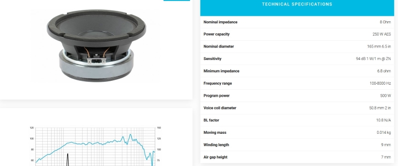

Har du overvejet proff enheder? Jeg ville gå efter højt Qms, lavt Le og lille liniær membranvandring (ikke større end nødvendigt).
Denne kunne være et bud https://www.beyma.com/en/products/c/low-mid-frequency/106MI1 08/altavoz-6mi100-8-oh/
Vh Jens

Det er denne AL-6""MI100 8 OH"

Ja, jeg har kigget på en del PA enheder. Der er ikke mange 5" enheder i den genre, men det går lidt bedre, hvis man kigger på 6" mellemtoner. Desværre løber man så ind i det problem, at det fleste af dem overhovedet ikke rækker ned til 150 Hz, hvor jeg kommer til at dele
Men Beyma-enheden, du refererer til, kunne godt være et bud - så den er noteret!
Har du i øvrigt selv prøvet den, så du ved, hvordan den lyder?

Nej, har ikke hørt den Det var blot en tanke da jeg selv overvejer at gå i den retning

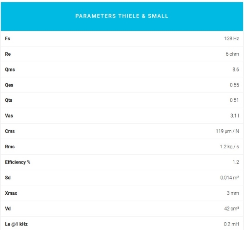

Blot for det tilfælde, at der er andre interesserede, så kommer der lidt info om Beyma-enheden her:
