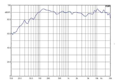

Mark Audio ser rigtigt spændende ud! Jeg har blandt andet kigget lidt på deres forholdsvis nye 5", CHR-90, som rent datamæssigt ville kunne fungere fint mellem 150 og 1500 Hz, hvor den er rimeligt fri for unoder. Det fremgår ikke præcis, hvordan målingen er foretaget.

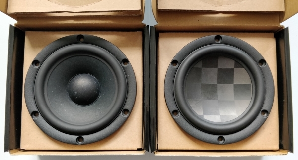

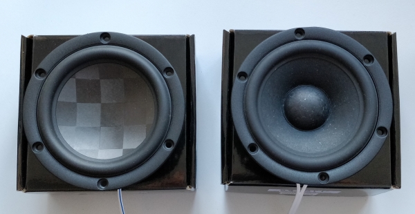

Så dukkede Satori-enhederne fra SB Acoustics endelig op

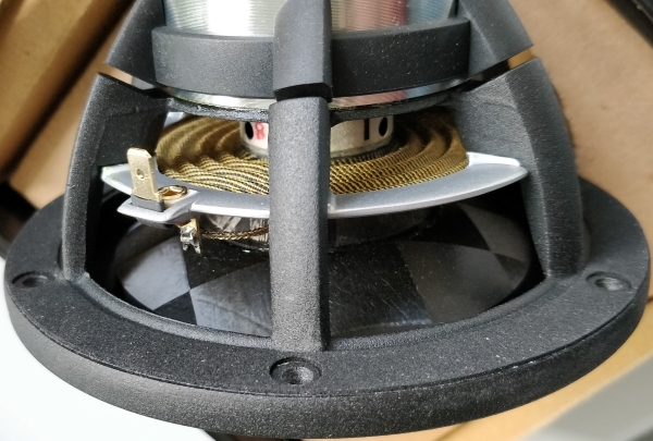

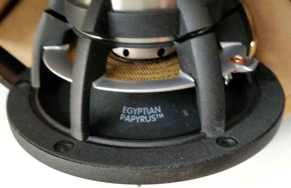

Det er den oprindelige 5" med papir/papyrus membran til venstre og den nye 5" med TexTreme membran til højre:
Papyrus membran:
TexTreme membran:

Bliver helt forvirret af at se på det "skakbræt". Får man så firkantet lyd? Tror mere på papyrus udgaven.
Jeg kan da prøve, om jeg kan få den til at spille firkantsignaler!

Hej Jens
Jeg er lidt spændt på at høre om Textreme enheder har en lidt død lyd,
jeg har prøvet et sæt 6" Beyma kulfiber membran,   den synes jeg lyder for død (mangler liv )
Jeg er sikker på det er en god ide at teste forskellige enheder .for at ramme den lyd man søger,
og du er jo ret godt på vej
mvh Bjarne

Sendt: 16 Oktober 2021 kl. 11:23 | IP-adresse registreret Citér Aksa
Jeg er selv ret spændt på, hvordan de lyder. Jeg har god erfaring med "hårde" enheder, så det er ikke i sig selv diskvalificerende - og så foretrækker jeg at have et åbent sind over for nye ting. Det nytter ikke noget at diskvalificere produkter på forhånd på grund af teoretiske betragtninger
Heldigvis har jeg jo nu muligheden for at teste direkte op mod en velanskrevet "søster-enhed", som jeg kan se ude på det store net, at mange er glade for - så nu får vi se

Mit test-setup er nu oppe og køre, og lige nu ligger der to SB enheder - en papir og en TexTreme - og spiller på bordet uden kabinet
Det helt umiddelbare indtryk er, at der er tale om to virkeligt gode enheder med meget klar og åben lyd, hvor detaljer kommer rigtigt godt igennem. Det er alt for tidligt at begynde at tale om forskelle osv. på de to typer - foreløbig skal de have lov til at få nogle timer lyd igennem, før vi overhovedet begynder at kigge på det!
Jeg har lavet denne slags "ud-af-æsken" evalueringer tidligere, og min erfaring er, at det første indtryk sjældent er helt i skoven. Dermed ikke sagt, at der ikke skal prøves andre enheder ...
Medens enhederne bliver spillet lidt til, skal jeg i gang med at lave et par testkabinetter på 4-5 l hver, så jeg kan få lyttet/målt under lidt mere realistiske forhold
