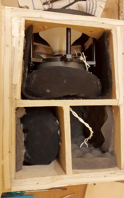

Efter at have lyttet et stykke tid på SB Satori 5" papyrus i de lukkede testkabinetter har jeg nu ændret kabinetterne til en "let udluftet" udgave (akustisk ventil) ved simpelthen at skære en bred rille i bagpladen og sætte stykke dæmpemateriale foran rille på indersiden. Kabinetterne kan let ændres til lukket ved at sætte en plade foran revnen udefra, hvilket jeg vil benytte mig af, når jeg skal måle
Her ses et af testkabinetterne:
Lydmæssigt gav ændringen en lidt mere åben og fri gengivelse, og da papyrus-udgaverne er ved at være nogenlunde tilspillede, vil jeg snarest bytte om til TexTreme-enhederne for at se, om de opfører sig på samme måde med akustisk ventil.
AKSA

Hej Jens
hvad betyder det for lyden når du laver en dæmpet udluftning
mvh Bjarne

Tubetram skrev:
Hej Jens
mvh Bjarne
Hej Bjarne,
Det gav ikke nogen ændring af lydkarakteren, kun mere åbenhed/frihed
Jeg har brugt dette princip i mellemtonen i flere systemer og kun haft positive erfaringer med det!
AKSA

Sendt: 15 November 2021 kl. 11:49 | IP-adresse registreret Citér Tubetram
jeg har set det udført med et refleksrør, som man dæmper med uld,   gad vide om jeg ikke skulle prøve det
nogen erfaring med at bruge et rør ??

Sendt: 15 November 2021 kl. 12:07 | IP-adresse registreret Citér The Real Wiz
jeg har gjort det med refleks rør og det er ikke kun mængden men også selve dæmpnings materialet der har noget at sige.
nogen gang skal der en kombi til før det hele falder i hak
Vi hører alle forskelligt

det lyder brugbart. sidste spørgsmål    diameter på rør   (min længde vil blive 25cm)

Sendt: 15 November 2021 kl. 16:47 | IP-adresse registreret Citér Aksa
Jeg er sikker på, at man sagtens kan bruge et basrefleksrør
I så fald skal man nok passe på, at materialet i røret ikke er stoppet for løst, så man samtidig får noget basrefleksvirkning ...
Jeg har brugt Scan-Speaks standardventiler i tidligere systemer, og de har virket fint - tror stadig de fås hos Frequence

Sendt: 15 November 2021 kl. 21:28 | IP-adresse registreret Citér janils
Man kan måle effekten af en akustisk ventil. Datamæssigt vil det betyde en lidt lavere Fb og lidt lave Qb. I modsætning til en basrefleks må der ikke være to impedanspukler, stadig kun een. Den bør dog være noget lavere end i det lukkede kabinet. Har man muligheden kan dæmpningen af den akustiske ventil justeres ved at måle impedansen. En anden væsentlig ting er, at en akustisk ventil ikke giver ekstra output nedefter som basrefleks.
En meget kort og udfyldt basrefleksport kan måske virke. Har ikke prøvet det. Duelund brugte også princippet i hans "utætte højttalere".
Har selv brugt det med mine nye mellemtonekabinetter. Her bruges en Scan Speak akustisk ventil, samt en del indre kamre.

Sendt: 16 November 2021 kl. 11:56 | IP-adresse registreret Citér Aksa
Ja, det er en vigtig pointe, at en akustisk ventil ikke giver øget output! Til gengæld giver den typisk en lidt pænere og lidt dybere afrulning nedefter, som Jan også er inde på
Her skal jeg eksperimentere lidt med, hvor hård dæmpningen af åbningen skal være. I første omgang blot ved lytning, men senere vil jeg også måle lidt - har fået fat i en DATS V3
