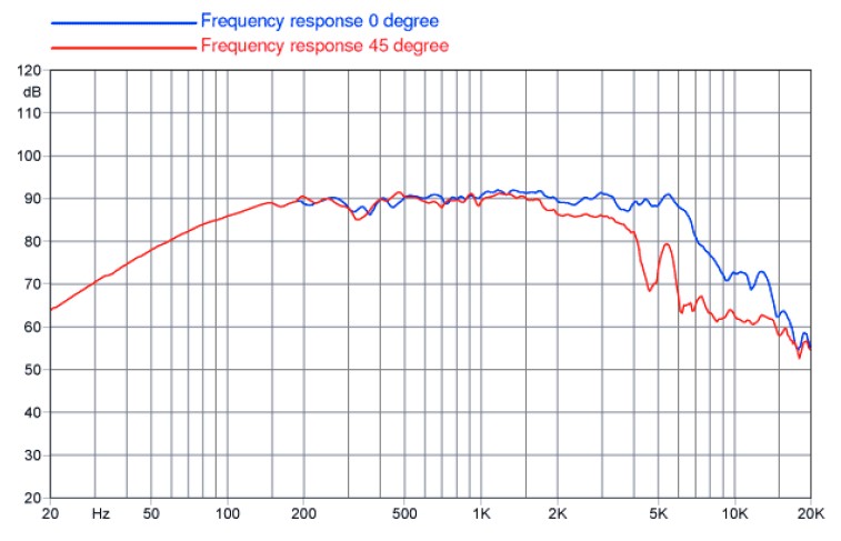

Sendt: 29 November 2021 kl. 22:28 | IP-adresse registreret Citér Aksa
Lige et snip af frekvenskurven:

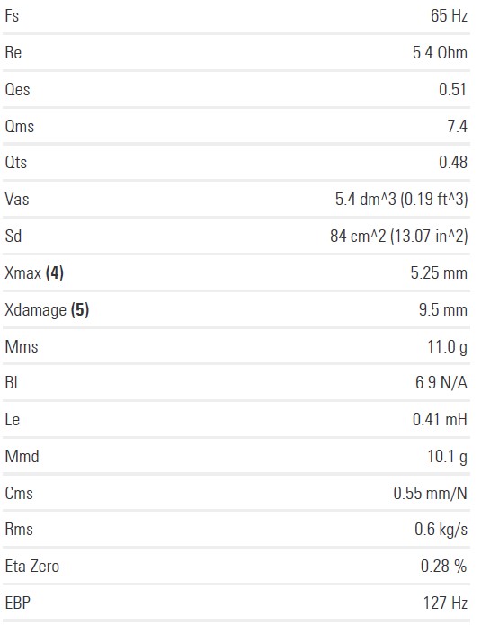

og T/S parametre:

Sendt: 02 December 2021 kl. 05:03 | IP-adresse registreret Citér Meier
Hvordan ser disse data ud for hhv lukket og ventileret udgave?
Du er jo ret glad for lyden, når der åbnes - men hvad gør det egt ve T/S og frekvensgang (samt en pulsmåling)

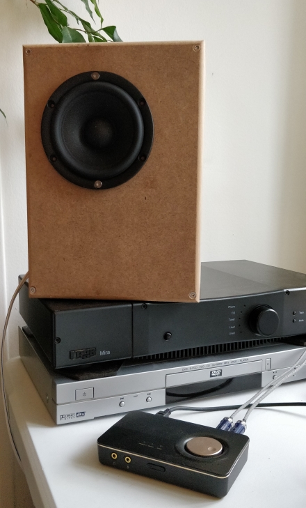

Aksa skrev:
Efter at have lyttet et stykke tid på SB Satori 5" papyrus i de lukkede testkabinetter har jeg nu ændret kabinetterne til en "let
udluftet" udgave (akustisk ventil) ved simpelthen at skære en bred rille i bagpladen og sætte stykke dæmpemateriale foran rille på indersiden.
Kabinetterne kan let ændres til lukket ved at sætte en plade foran revnen udefra, hvilket jeg vil benytte mig af, når jeg skal måle
Her ses et af testkabinetterne:
Lydmæssigt gav ændringen en lidt mere åben og fri gengivelse, og da papyrus-udgaverne er ved at være nogenlunde tilspillede, vil jeg snarest bytte
om til TexTreme-enhederne for at se, om de opfører sig på samme måde med akustisk ventil.
Hvordan lytter du til enhederne når de sidder i kassen ? Er det ukorrigeret fullrange signal der er på dem eller er det et begrænset frekvensområde ?
Lytter du på de enheder alene eller sidder de sammen med andre enheder ?

Sendt: 10 December 2021 kl. 22:02 | IP-adresse registreret Citér Aksa
Som nævnt tidligere i tråden, så foregår al lytning på enhederne uden nogen form for delefilter. Dette gælder alle enheder, som jeg tester. Der korrigeres ikke på nogen måde.
Og som du kan se af billedet, så er der kun én enhed i hvert kabinet - men jeg har to kabinetter, så der lyttes i stereo
