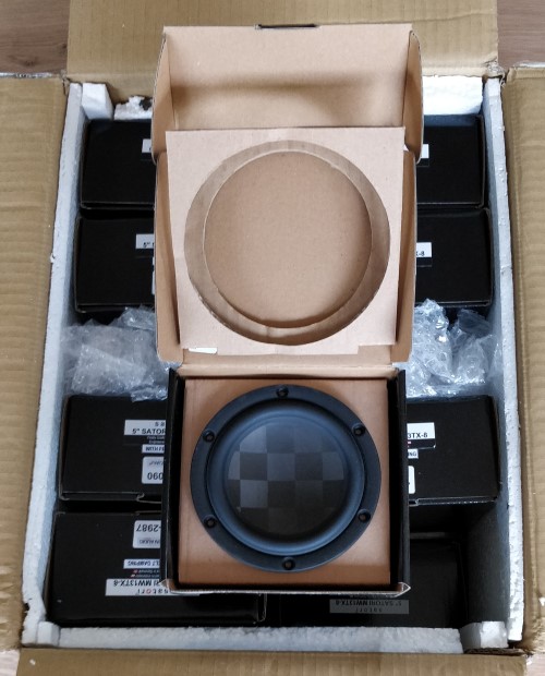

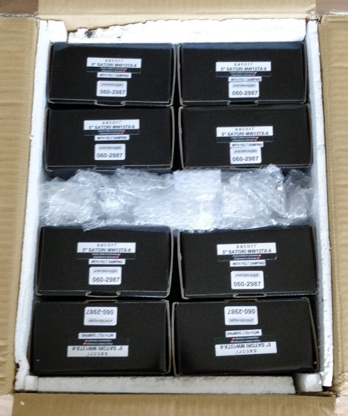

Og så fik jeg åbnet kassen
AKSA
Aksa
Bruger siden: 12 Juli 2003
Indlæg: 1998
Sendt: 24 Maj 2022 kl. 14:18 | IP-adresse registreret Citér Aksa
Dem, der har fulgt tråden, vil nok allerede vide ved at se teksten på de små bokse i kassen, at kassen indeholder SB Acoustics 5" TexTreme enheder
Valget til Equilibrium Enigma projektet faldt på disse enheder, som gjorde det rigtigt godt i mine tests, så der kommer 8 stk. af disse i hver side - bare så jeg er sikker på, at mellemtoneområdet er "dækket"
Der er i alt 18 stk. 5" TexTreme i kassen, hvoraf Jan så har sat sig på de 4 stk. til et andet projekt. Jeg har jo i forvejen 2 stk., som har været brugt til mine tests.

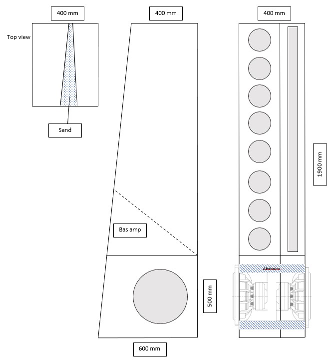

Så er der blevet puslet lidt med nogle skitser:
Bemærk, at dette er skitser til mine testkabinetter - de endelige kabinetter kan komme til at se noget anderledes ud
Som det ses, er der forskellige tiltag til at undgå kabinetresonanser i selve konstruktionen, bl.a. ved at undgå parallelle flader. Derudover kommer der naturligvis en passende mængde afstivninger
I baskabinettet vil der blive benyttet 6-8 stk. massive, runde alustænger mellem enhederne til at holde styr på de ret voldsomme basenheder
Materialer bliver nok en blanding af krydsfiner og MDF.
Der er stadig en masse detaljer at gennemtænke, men jeg er heller ikke begyndt at lave kabinetterne endnu!

Det ser super-spændende ud Aksa, er spændt på at høre hvordan det går med test-kabinetterne, når du kommer dertil
Kan ikke lige huske det, er dine sub-enheder til lukket kammer?
12" sub-enhederne med servo fra GR Research er beregnet til lukkede kabinetter.
Meeeeen - jeg pønser på at lade dem arbejde i et "udluftet" kabinet à la akustisk ventil, og det bliver en af de ting, jeg skal afprøve i testkabinetterne
Jeg vil forsøge at lave dæmpningen af den "akustiske ventil" justerbar, således at jeg med målinger og ikke mindst lytning kan finde den bedste dæmpning til kombinationen af kabinet og enheder. Det bliver derfor heller ikke en (eller flere) standard akustisk(e) ventil(er), jeg kommer til at benytte, men i første runde nok noget med en ekstra bagplade op mod den egentlige bagplade med dæmpemateriale imellem. Luftstrømmen gennem et passende stort hul (ikke en basrefleksport!) i den egentlige bagplade kan så reguleres ved at lade den ekstra bagplade klemme mere eller mindre mod dæmpematerialet, hvilket vil kunne reguleres ret simpelt med de skruer, som alligevel skal holde den ekstra bagplade på plads
Jeg har fået rigtigt gode resultater ved at lade såvel såvel basser som mellemtone køre i kabinetter med akustisk ventil i de nuværende Equilibrium Project højttalere, så jeg vil prøve at videreføre den idé - såfremt det fungerer tilfredsstillende - i den nye konstruktion ...

Du _skulle_ absolut lave den 100 mm højere end mine???
Nåmmen mine er jo uden bassen...
/Præsten
/Præsten
Ja, sådan blev det - men det var bestemt ikke med min gode vilje
Problemet er, at 2 stk. 12" GR Research basser skal have et volumen på ca. 100 liter, og da båndene er næsten 140 cm lange, så var 40 cm i højden til baskabinetterne for lidt med en højde på 180 cm, medmindre jeg lavede dem 75-80 cm dybe, og det syntes jeg var lidt voldsomt - og grimt
Der er dog muligheder for at skrue lidt på fordelingen af volumen i det samlede kabinet, hvilket er endnu en grund til, at jeg laver testkabinetter. Jeg er også lidt spændt på, om det giver nogle problemer med linesource-virkningen, at både diskant- og mellemtonedelen bliver hævet på denne måde ...
I øvrigt er du allerede "slået" på højden - mine Equilibrium Project ht'ere er nemlig 190 cm høje
Nå ja
Der var jeg vist slået allerede inden jeg gik igang
Det bliver spændende at høre om det går at bygge bassen sammen med resten. Jeg har holdt mine adskilt af praktiske grunde, og fordi
mine forsøg udi åben baffel viste mig at bassen fik baflen til at vibrere for meget, og det gik ud over resten.
Men med kabinetter kan du nok lave det stivere.
