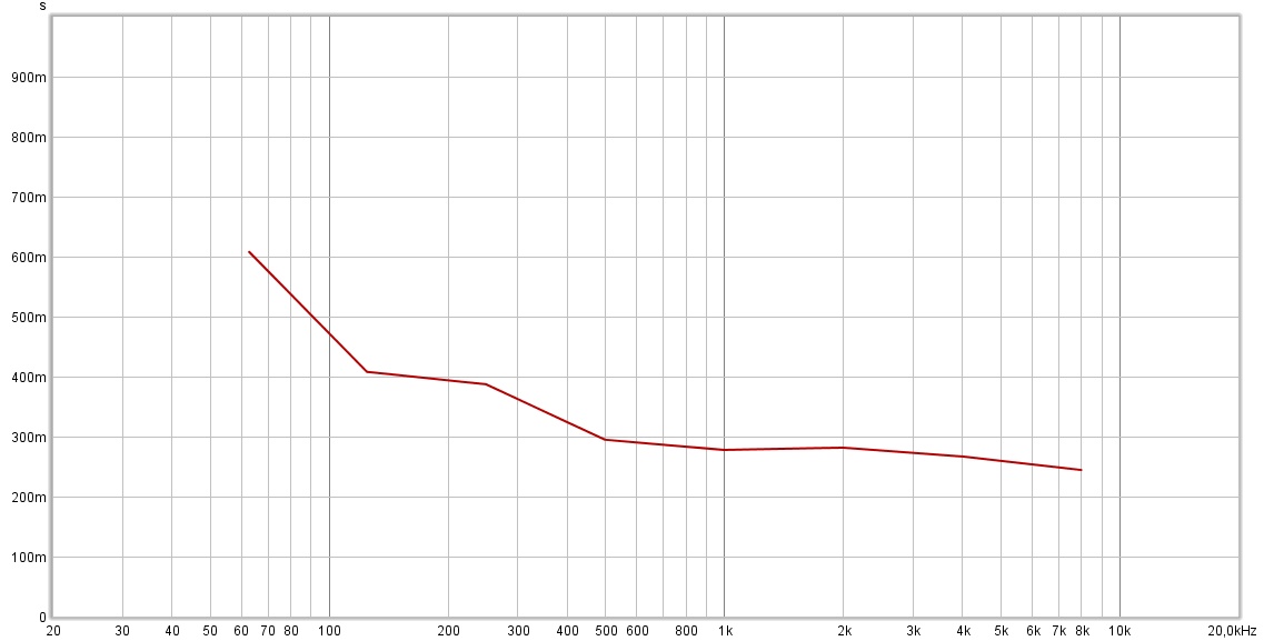

Efterklang, efterklangstid og en måling af det giver et fingerpeg om hvilke tiltag der er bedst og nødvendig.
Idealet er en efterklangstid på mindre end 300 millisekunder.
Er efterklangstiden for høj camouflerer rummets efterklang (ekko, refleksioner fra rummets flader) højttalernes gengivelse.
Detaljerne i lyden flyder sammen. Det skal undgås.
Som eksempel. Målingen nedenfor er foretaget i mit lytterum efter montage af lydabsorberende væg.

Ja REW kan måle RT60 grafer, altså tiden der skal til før niveauet er faldet 60 dB. Der ud over kan du måle decay, lave impuls response
analyse, alt sammen så du kan sammenligne før og efter akustik behandling. Måleprogrammer er gode som hjælpe værktøj, så man ikke
skyder i blinde.
P.S. Læringskurven kan være stejl, men til gengæld kan du sparer mange penge på at optimere der hvor det nytter.

RT60 kurven jeg har vist ovenfor er lavet med REW programmet. Jeg begik den dumhed ikke at måle før min væg blev monteret.

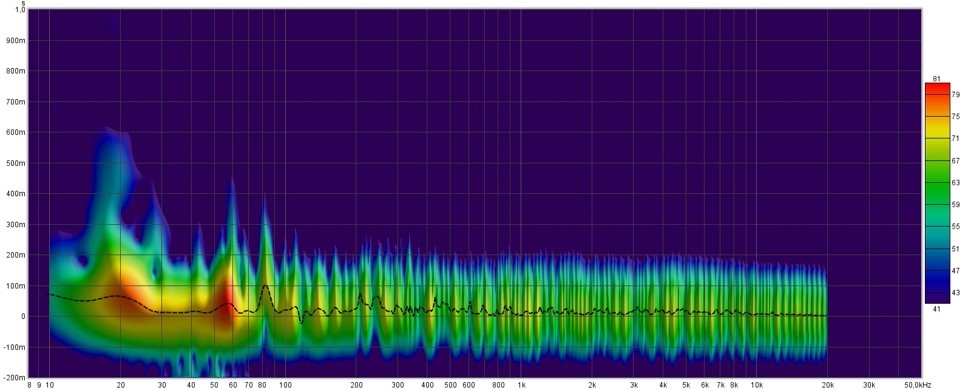

REW programmet kan også afbilde min tidligere viste kurve således, hvor man tydeligere kan se resonanser og efterklangstiden
over hele frekvensområdet. Så en kalibreret målemikrofon, en computer og et egnet lydinterface er et uvurderligt værktøj, når
man leger med akustik og højttalere. Tilbage står at sætte sig ind i programmets indstillinger og brugbare målemetoder til det
man har brug for at måle, for at komme i mål med projektet.
