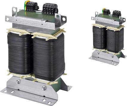

Skal en transformator have reducerende effekt på støj fra strømnettet skal der være fysisk afstand mellem primær og
sekundærviklingerne. Derved at kapacitiv overførsel ikke finder sted og effekten kun overføres induktivt gennem
transformatorens kerne. Eksempel …..

Jeg tror 100% på Kaj's forklaring på hvordan trafo'en bør være opbygget, og jeg tror man vil kunne præsentere et apparat
med sådan et skillefilter og få den feed-back, at det er et super filter - meget hørbart. Dels er den nævnte trafo-opbygning
til at forklare logisk, dels fylder de meget og endelig det vejer meget. Man vil nemt kunne bliver overbevist om, at f.eks.
10 - 15.000,- for et sådant filter er pengene værd.
Man bør dog også se den video, som skumflum linker til - også meget logisk og interessant. Så vil nogle spare pengene.

Synes snart, det er lidt enerverende med alle dine negativt ladede kommentarer, der i bund og grund beviser,
hvor lidt du forstår.
Den trafo, Kaj viser, er optimeret til 50Hz overførsel. Alt over, bliver gradvist dårligere, og når vi 1KHz er den intet
mindre end elendig som trafo. Da støj på nettet typisk er harmoniske helt op over 150 KHz (og mere), vil en sådan
skilletrafo være et særdeles godt værktøj for undertrykkelse af støj på EL-nettet.
