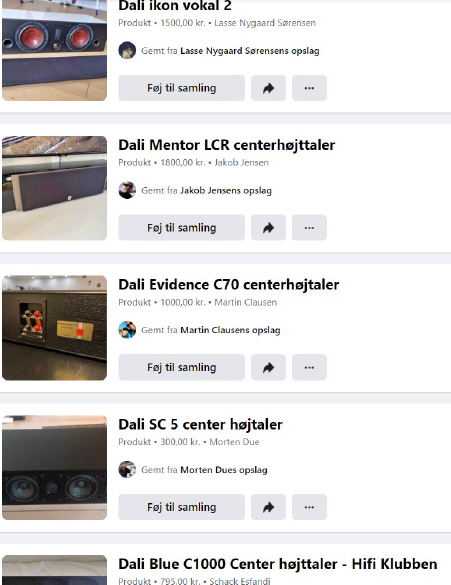

Som i kan se, er mit setup af ældre dato, men det virker, og lyder ok, dog vil jeg gerne opgradere min centerhøjttaler, og her går det galt, jeg ser efter brugt Dali center, der er en del til salg, men jeg kender slet ikke de forskellige modeller, mon der er nogen der kan hjælpe, ud fra det vedhæftet billede :-)

I hvert fald et no-go til SC-5, alt for lille, spiller intet under 100 Hz. Har selv haft en lignende model fra Dali (sikkert forgænger), den var nem at placere, men tynd i lyden.
Evidence C70 er vist den ældste af de 3 dyreste. Skulle være nogenlunde, serien var nogenlunde populær.
Ikon og Mentor ligger i de højere serier ift. resten, men også en noget andet retning end 808 vil jeg tro, bas-/mellemtone enheden er af en helt anden type, og der er bånddiskant.
Til gengæld ligger Blue C1000 vist næsten i samme familie som dine 808 som vist var forgængeren til Blue 8008. Til gengæld går de heller ikke så dybt, men væsentlig mere end SC-5.
Jeg vil tro at C1000 blender bedst med dine 808, og du skærer vel allerede nu til sub ved de normale 80 Hz. Hvis du gerne vil ofre lidt mere ville jeg nok gå efter Evidence.

Jeg er faldet over en Dali C08, storebroren til min, vil det være en opgradering, eller vil det være noget af det samme?

Det er svært at finde noget på de 2... Umiddelbart ser det ud til at forskellen primært er 5" på 7'eren og 6,5" på 8'eren. Det kan sagtens have
betydning for "fylden" i lyden, hvilket vil klæde stemmer godt. Men hvor stor forskellen reelt falder ud er svært at sige.
