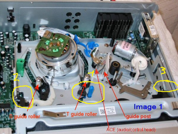

Der er en sensor. Populært kaldet "fyrtårn". En lille sort plastikting, som sidder i midten af værket, og "går op i" det runde hul i midten af
kassetten helt fremme ved kassettelågen (på undersiden).
Toppen af dette "fyrtårn" har enten en pære eller LED, som lyser ud igennem kassetten til både højre og venstre. Der sidder 2 sensorer,
som ved aktivering/fejl = intet bånd/klar indløbstape, smider kassetten ud. Nogle af disse sensorer er så følsomme, at hvis du piller låget af
maskinen, og der kommer dagslys ind på værket, kan du ikke loade/spille et bånd. Det vil blive "smidt" ud igen.
Markeret med gult:
1 = fyrtårn
2 = end sensor
3 = start sensor
