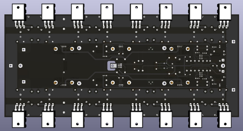

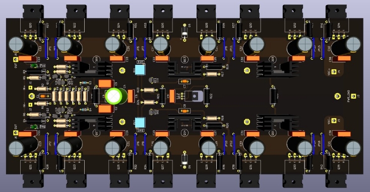

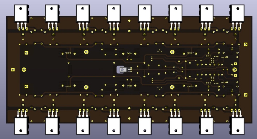

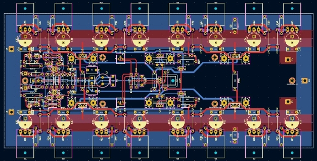

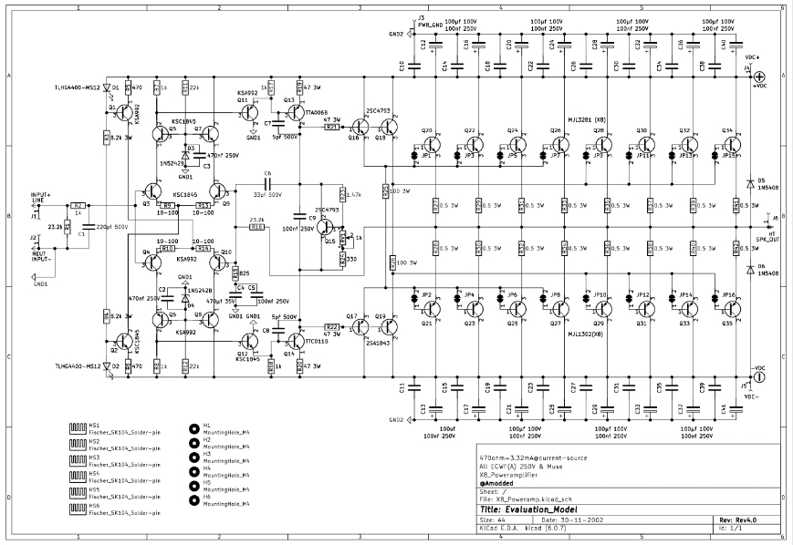

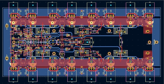

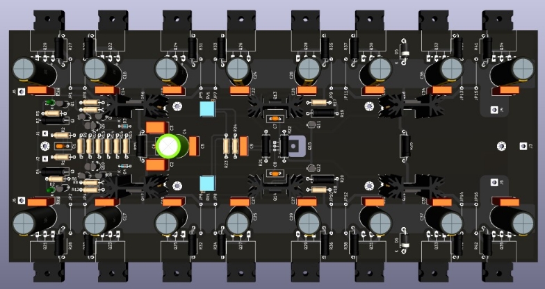

Jf tests pr proto pt, er her en idé til endelig layout (stadig 16 udgangstransistore pr print):
Printet kan både højre og venstre monteres, deraf ses to BIAS-potmetre, hvoraf kun det ene ville være monteret, alt efter L/R-kanal i forstærkeren. Printet måler omkring 36cm (L) x 16cm (H, eksklusiv udgangstransistor), men tanken er at den større afstand mellem transistorene giver bedre fordeling af varmeudvikling. Højttalerudgangen fra printet er uanset L/R-placering altid i bunden af forstærkeren. Signal-indgang og signal-GND er nærmest RCA input i chassiset for kortest mulig signalvej, og strøm/power-GND er modsat i den fjerneste ende på printet. Der er en enkelt fejl på ±rail, hvor kobberet "rager" mere ud til højre på billedet end nødvendigt. An easy fix! So, posted as is..... Der er et minimumskrav på 2mm afstand mellem de strømkrævende kobberbaner og power-GND på hele printet til det resterende Kredsløb. Ligeledes skal printet fremstilles i tykkelsen 2mm dual-layer. +/-rail og power-GNG er 20mm brede kobberbaner. Printers montage forgår via 6stk M3 skruer.
Zobel er ikke inkluderet, da denne vil være tilkoblet mellem HT-terminalerne på et seperat print sammen med DC-beskyttelses relæet og tilhørende kredsløb hertil.
Eneste afvigelse fra det vedhæftede diagram er at jeg pt tester på 1mF med tilhørende R-værdi i modkoblingen. De anviste værdier er en "note" til evt senere brug, men hvor F3 er højere end det jeg tester pt.
Protodesign vises ved henvendelse i tråden hvis ønsket.
Mvh // Kåre

Det ser da spændende ud
Hvilken type transistorer vil du benytte?
En af de kendte udfordringer ved at benytte mange udgangstransistorer er vel stadig, at der skal være så lille variation mellem de enkelte transistorer som muligt - vil du benytte parrede/udmålte transistorer, eller har du fundet nogle med meget lave produktionstolerancer?
Og endnu mere spændende - hvilken type strømforsyning vil du benytte?

-Alle småsignal transistore er On-semi KSA992/KSC1845.
-Predrivere er Toshiba TTA006B/TTC011B
-BIAS og drivere er UTC 2SA1837/2SC4793
-Udgangstransistorene er On-semi MJL1302/3281
De mindre transistore er intet problem at matche med nuværende
udstyr i hjemmet, og ender typisk på ±1-1.5mV, så helt acceptabelt.
Mht udgangstransistorene, så er tanken at matche B-E under de
forhold jeg påtænker, ±80 - ±85VDC på railen.
Der bliver, og er udelukkende bestilt transistore hele vejen igennem
fra samme batch hvor udgangstransistorene er det sidste jeg
mangler at bestille.
Jeg skal bygge et "test-rack" til formålet, men har en strømforsyning
der kan levere til test.

Hvorfor vil du have et Zobel filter med i designet?
hcpowerinc
Eget valg!
Bruger siden: 02 August 2005
Indlæg: 385
Sendt: 30 Januar 2023 kl. 08:19 | IP-adresse registreret
Vel mest for at modvirke højfrekvens ustabilitet.
Alle forstærkere jeg har arbejdet med har haft Zobel, så jeg har ikke
tænkt at det skulle undlades.
Amodded // Acurus & Aragon rebuild and modifications
Til top Vis hcpowerinc's Profil Søg efter andre indlæg skrevet af hcpowerinc
Flemming
Indlæg: 1283
Sendt: 30 Januar 2023 kl. 08:48 | IP-adresse registreret
Tjaaa, det vidner netop om en vis usikkerhed ved konstruktionen at det netop er en "sikkerheds" sele. Mine Classe CA201, Parasound
HCA2200II, Halo21, og Sphinx har ikke sådan noget i udgangen...

Jeg arbejder på en løsning hvor alle gerber-filer vil være klar til deling,
eller endnu bedre; at jeg kan dele hele projektet forudsat at man har
mod på KiCAD.
Når den endelige version er på plads kommer der en deling i den
grad jeg kan, men ikke før projektet er endelig testet til eget behov.
Hvad I gør med data efterfølgende, skal jeg ikke blande mig i
Det koster omkring 15-20kkr for et stereotrin, hvis der også skal
matches lidt hist og pist. Og det skal der

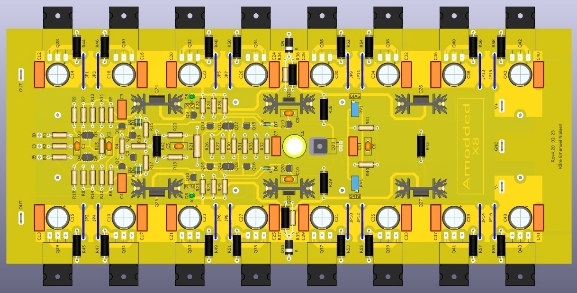

Done, sidste justeringer på prøvetegningen. Nok mest til egen fornøjelse, men en deling værdig. Virklig et lækkert layout at arbejde med :)

Dual differintial input.
Der blev hurtigt kommenteret på mit byg på Facebook vedr den single-ended løsning, hvor nogle mente den ballancerede var at fortrække...... Skæbnen ville at jeg allerede tegnede på et add-on modul til en sådan opgave til tidligere viste print. Dette add-on modul er nu tegnet ind som standard, og det viste udgangatrin kan reelt fungere som en fuld ballanceret mono konstruktion, hvis min pengepung rækker
Jeg er blevet lidt i tvivl on løsningen med LED-dioder i konstant strøms kredsløbet; der er ikke meget temperatur at give af kontra løsningen med evt 1N4148 som på papiret er langt mere stabile... Denne ændres måske.. Ligeledes er jeg ved at "putte" stumper i kurven til en transistor-matcher, primært til udgangstransistorene af den bedre type, beskrevet af Elliott Sound. Jeg har muligheden for at leje en curvetracer på timebasis hvis det virklig brænder på, men det løber hurtigt op kroner/øre-mæssigt når man ikke har arbejdet med en sådan før, og starter på bar bund med en manual og en sæk transistore
