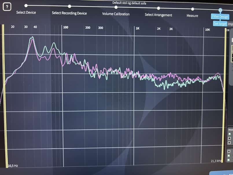

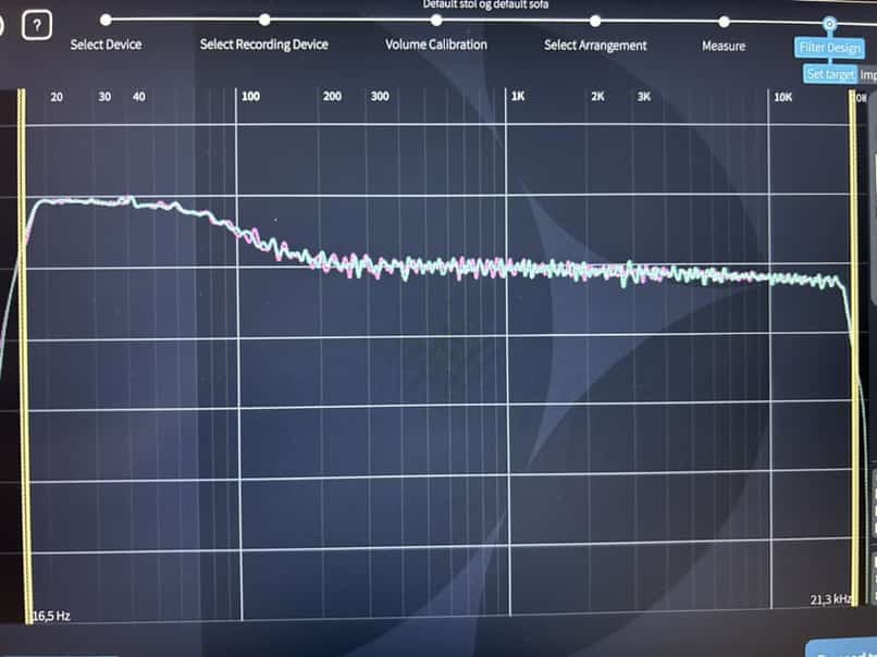

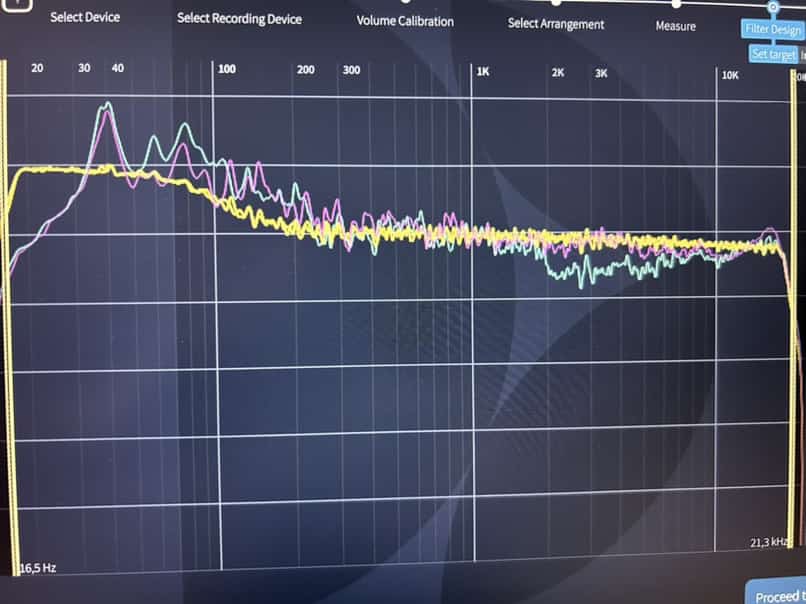

Som hos så mange andre så er mit lytterum også min dagligstue. Det har den fordel, at alle i husstanden kan nyde godt af
musikken, men også den slagside, at højttalere får en “tillempet” placering. Samtidig er der grænser for hvor meget akustisk
behandling man kan lave og fortsat kalde det en dagligstue.
Tidligere målinger med REW afslørede kæmpe peaks ved ca. 40, 60 og 80 hz og dernæst et suckout (nærmest et 0) ved 107 hz.
Jeg byggede derfor 2 subwoofere for at kompensere lidt for de unoder. Efter en del leg med placering, filter osv lykkedes det at
fjerne suckout og jævne kurven lidt, men niveauet var fortsat lidt for saftigt.
Derfor tog jeg konsekvensen og solgte min rørforstærker og separate DAC.
Ind kom en NAD C658 streamer og en C298 effektforstærker.
C658 har Dirac Live og nu er tingene faldet på plads.
Som noget ekstra så er der ryddet flot op i lydbilledet og det hele virker mere 3-dimensionelt.
Jeg er sikkert ikke færdig med at lege endnu…
Jeg kan helt sikkert anbefale Dirac Live.
Billeder af før/efter herunder.

Tillykke med legetøjet! :) Hvilke højttalere har du? Ser lidt sjovt ud at de opfører sig så forskellige mellem 2khz og ~7khz. Er der høj grad af
asymmetri i dit rum? Min første tanke var, om en af højttalerne er defekt?
I din legetid med Dirac, har du prøvet at lade det korrigere op til ca. 1khz og lade resten være?

Hej JBLPro
Jeg spiller på Troels Gravesen Illuminator 4 + 2 stk. TG Scanspeak subs.
Der er ret stor asymmetri. Den ene højttaler står meget nær en væg (hjørne), mens den anden står ca. 2 meter fra nærmeste
hjørne.
Rummet er derudover med en karnap i den ene side af rummet
Jeg har ikke nået at lave en sammenligning som du foreslår, men med tanke på rummet vil det så være en fordel?

@Lobo: Har du REW? Jeg ville måle (uden nogen EQ) meget tæt på hver enhed og validere at begge højttalere opfører sig som de skal.
Det er iøjenfaldende, at "dalen" ligner samspillet mellem "blå turkis" enhed. Bare inden du forsøger at rumkorrigere dig ud af noget som ikke er rummet.
(Jeg ville ikke begynde at lege med diverse rør og andre ting. At fixe issues i rummet vs. diverse justeringer med andre forstærkere er to helt forskellige og uafhængige ting).

Jeg har REW og kalibreret mikrofon.
Du har ret i at det ligner samme figur og den deler mellemtone og diskant ved ca. 1.700 hz.
Rør har jeg ikke længere så det kommer ikke til at spille ind.
Tak for tippet - jeg tester.

@JBLPro du har sgu ret…
Højre måler skævt i forhold til venstre.
Fejlsøgning må straks i gang.

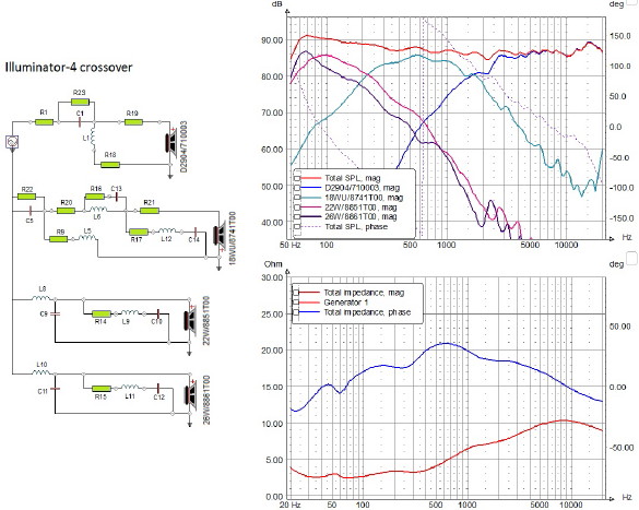

Der er sikkert nogle selvbyggere herinde som ved mere om passive delefiltre end jeg gør som vil kunne hjælpe med fejlfinding.
Lobo
Indlæg: 310
Sendt: 16 Januar 2024 kl. 07:15 | IP-adresse registreret
Jeg må filteret igennem fra en ende. Jeg har diagram og komponentværdier plus diverse multimetre mv.
Mon ikke jeg har lavet en fejl 40 i 2017 da jeg samlede dem

Har du målt højttalerne under samme vilkår?
Tænker, at de skal stå ens, når du måler dem, ellers måler du jo rummet….
Mvh. Michael B.
Lobo
Indlæg: 310
Sendt: 16 Januar 2024 kl. 18:48 | IP-adresse registreret
Hej dichael,
Ikke helt, men de er målt på ca 30 cm afstand begge to og i præcis samme højde.
Jeg har også målt helt tæt på (få centimeter) og billedet er præcis det samme.
Der er forskel på højre og venstre kanal.
Jeg mistænker at polariteten er vendt (forkert) på mellemtonen i højre side.
Jeg har dog ikke haft tid til at kontrollere endnu.

Filteret er målt igennem og polaritet er kontrolleret.
Alt er ok - jeg havde ved en fejl trykket på “Separate the traces” i REW på det sidste billede og det fik det til at se værre ud end
det er.
Seneste målinger er foretaget med præcis 0,5 meter og i nøjagtig samme højde.
Højttalerne har ikke skiftet plads, men den højre som havde unoder er trukket lidt ud på gulvet og drejet fri af væggen.
Nu ser det mere ens ud +/- 1,5dB, men jeg kan samtidig konstatere at målinger er sk… svært!!
Der er meget stor forskel på målingen alt efter mikrofonhøjde og afstand.
Den forskel der er nu tilskriver jeg mine ringe evner til at måle og ikke højttalerne.
