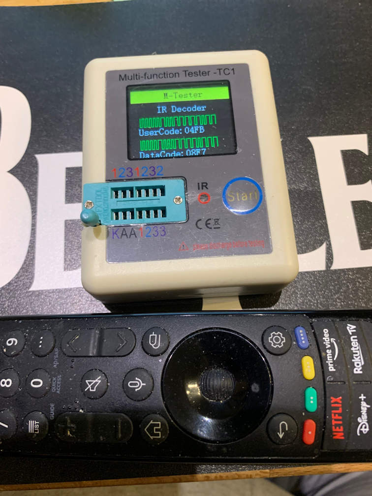

En tester som denne (købes billigt på eBay) kan vise IR signaler.
Ningbo

Hej Ningbo.
Det er vore fjernbetjeninger som ikke virker
Så vi kan ikke skyde ind i det app. Du viser.
Men ellers en smart ting.
