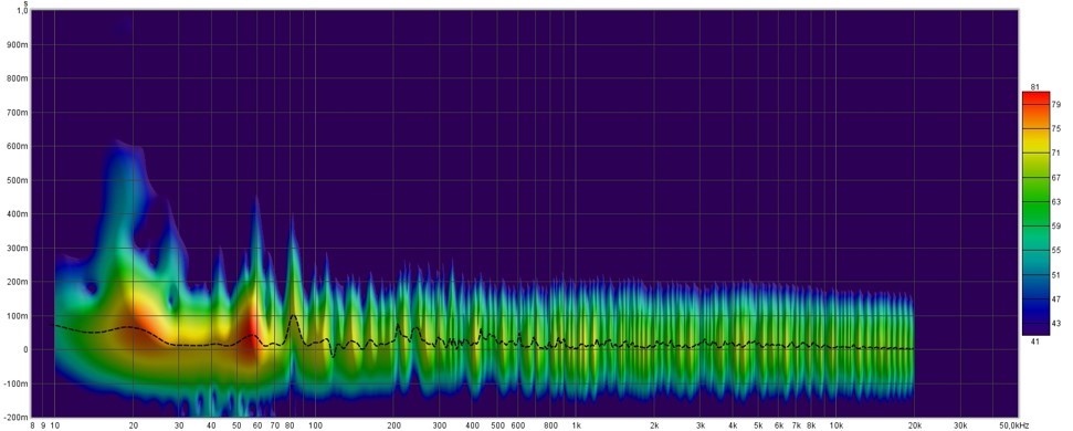

Jeg anvender ovenstående og har en RT60 efterklangstid på 250 millisekunder. Se kurven, som du også selv kan måle dig til med ovenstående.

Glemte Kajs måling. Waterfall/Spectogram er godt til at vurdere bassen. Den fortæller om hvorvidt nogle frekvenser vil dominere og "hænge" i
rummet. Kajs måling vil f.eks. viser, at 50-60hz vil dominere. En frekvensmåling vil nok også viser et peak i det område og er et perfekt
eksempel på hvor jeg ville bruge målrettet EQ.
