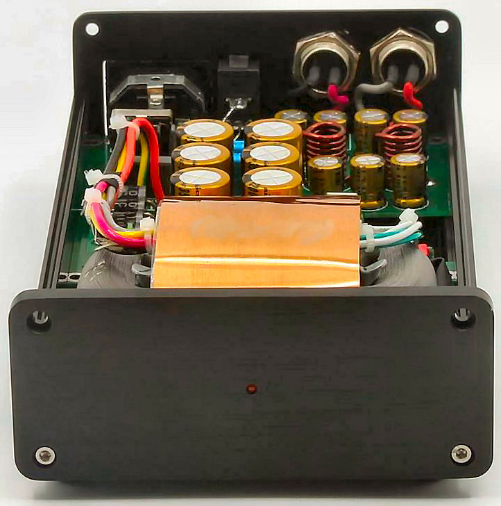

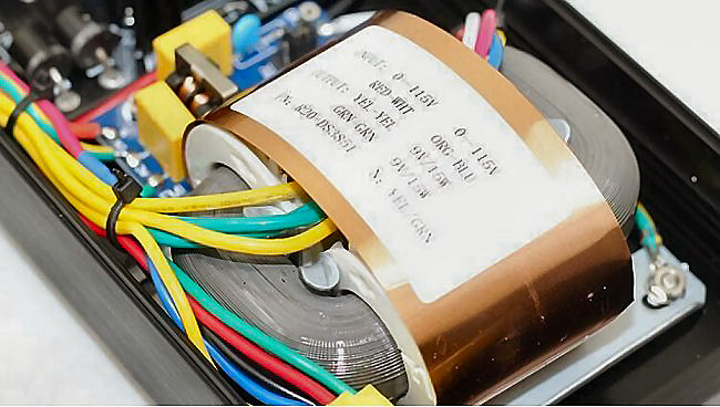

Endog i en udgave med den af mig omtalte transformatortype. Den udmærker sig ved effektivt at bortfiltrere netstøj.
I modsætning til en toroid trafo, hvor primær og sekundær viklinger ligger tæt så støj overføres kapacitivt bremses støjen ved at
primær og sekundær viklinger ligger hver sig.
Er der støj skal den overføres induktivt. Det er kernen meget dårlig til.
Derved optræder transformatoren som en effektiv galvanisk adskillelse i alle sammenhænge.
Samtidig med at den er afskærmet af en omsluttende solid kobberskærm.
Og så skader det heller ikke at hele kabinettet er udført i solid aluminiumsplade, når nu vi tager de audiofile briller på.
Bekymringen er så om den meget lavere pris og den manglende audiofile beskrivelse efterlader samme begejstring?
Jeg har udvisket navn på billederne, som her blot fungerer som illustration for teksten.

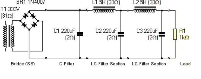

100 enig i at R-core er det bedste valg for trafo, en anden tilgang som er almindelig ved rør, men ikke særlig udbredt ved transistor udstyr , men her virke det også er choke, det dæmper rippel meget effektivt og forhindre at støj både ind og ud af kredsløbet, bruges Lundahl choke for man samtidig en rigtig god lyd, ulemperne er dårlig regulering og at det kun er for Diy folk som sætter sig ind i princippet, det kræver en del tilpasning til det aktuelle kredsløb, tilgengæld for man nået der absolut matche batteri forsygning. Her er et diagram som ilustrer hvad det drejer sig om der er mange variationer af dette , men dette er det selv har erfaring med:

Sonys ældre SE udstyr bl. a. cd afspiller har R core trofoer

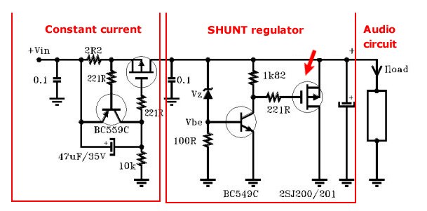

I transistorkredsløb med tilnærmet stabil strømforbrug, som der i denne tråd er tale om, vil en shuntregulator være effektiv.
Og nu vi er ved at vise principtegninger over det vi taler om er her en simpel udgave af en sådan.
Den kan forfines til den specifikke opgave. Bemærk transistoren ved pilen, som er den aktive shunt.
Et forfinet udgave af denne vil resultere i meget lav og lineær udgangsimpedans fra DC til op i megahertz området.
Transistoren vil i den sammenhæng fungere som "en kortslutning på støjen" for nu at forenkle forklaringen.
Forud for det viste kredsløb kommer omtalte transformator, ensrettere og ladeelektrolytter, som vi kender det.
