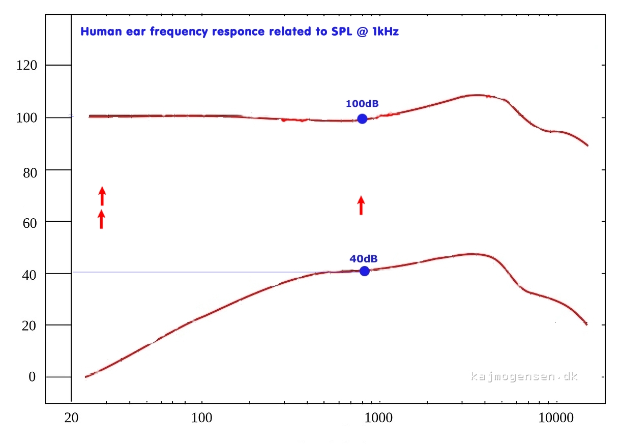

Jeg er flere gange blevet mødt af hifi interesserede med forklaringen:
..... at bashøjttalerne på grund af deres fysiske størrelse skulle have mere effekt for "at komme i gang".
"Jo for når jeg skruer op, er der meget mere gang i den". " Mere bas, mere punch", lød det i mødet med et spørgende blik.
Forklaringen lyder jo umiddelbart troværdigt. Så troværdigt at jeg for mange år siden lod den passere som sådan.
Men når man fortsat møder den, er vi ikke kommet helt i mål. "Skru op så basserne kommer med".
Her er det jeg ikke kan undlade at fortælle at det ikke er basenhederne som halter efter.
Det er i stedet vores øres helt naturlige manglende følsomhed ved lave frekvenser ved lav lydstyrke (SPL), som er årsagen.
Så har man haft lysten til at skrue op er det ikke på nogen måde underligt.
Den laveste del af basniveauet øges gradvis med op til +40dB i forhold til referencen 1kHz når der skrues op fra 40dB SPL til 100dB SPL.
Og vi skal op over 70dB-80dB SPL før vi kan kalde øret tilnærmet lineær.

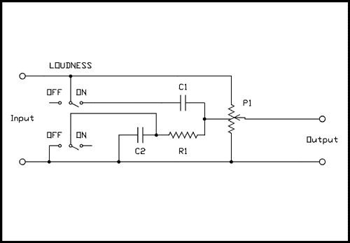

Loudness - oprindelig kaldet "fysiologisk volumenkontrol" ud fra opdagelsen af den menneskelige hørelses ulineære egenskaber.
I praksis og på enkel vis konstrueret som vist med et netværk tilsluttet et ekstra udtag på volumenpotentiometeret.

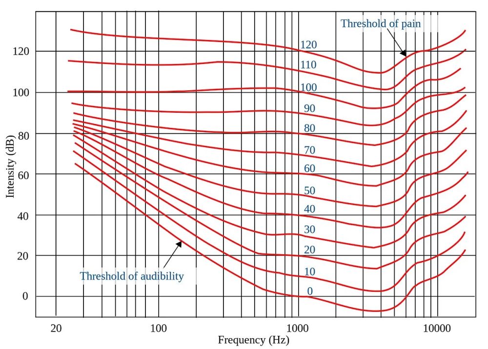

Fletcher-Munson's equal loudness kurverne fra1933 er målt med rene toner - en af gangen (hovedtelefoner).
Hvis musikspektret er tilnærmelsesvis fladt skal der spilles en del højere end 100 dB for at nå op til 100 phon equal loudness
kurven. Så har jeg fundet ørepropperne frem 😉
De standardiserede equal loudness kurver (ISO 226:2003) flader ikke helt så meget ud ved høje niveauer som Fletcher-
Munson's
Noget andet er at meget musik har impulsagtig karakteristik.
For mig er den væsentligste konklusion, at man er nødt til at spille musikken lige så højt, som da den blev indspillet, for at få
den samme oplevelse. Stadig en udfordring for mig

@Tommy S.
Uanset hvilken måling vi benytter er der det fælles træk at vi er dårlige til at høre lave frekvenser ved lave niveauer.
OG - at ørets "frekvensgang", hvis jeg må kalde det sådan bliver mere lineær i takt med øget niveau.
Her er allerførst den nyeste ISO standard Tommy omtaler.
Og her to ældre målinger foretaget på to forskellige måder. Derved at alle høres
Indlæg: 3359
Sendt: 31 August 2024 kl. 15:20 | IP-adresse registreret
Det er afgørende vigtigt at læse kurver rigtigt!
Bortset fra trådens første som er ørets "frekvensgang" beregnet på baggrund af den originale Fletcher Munson kurve
er resten af kurverne et udtryk for ørets følsomhed!
Forstået på den måde at en kurves niveau er udtryk for hvor højt lyden skal være for at alle toner på kurven opfattes lige kraftige.

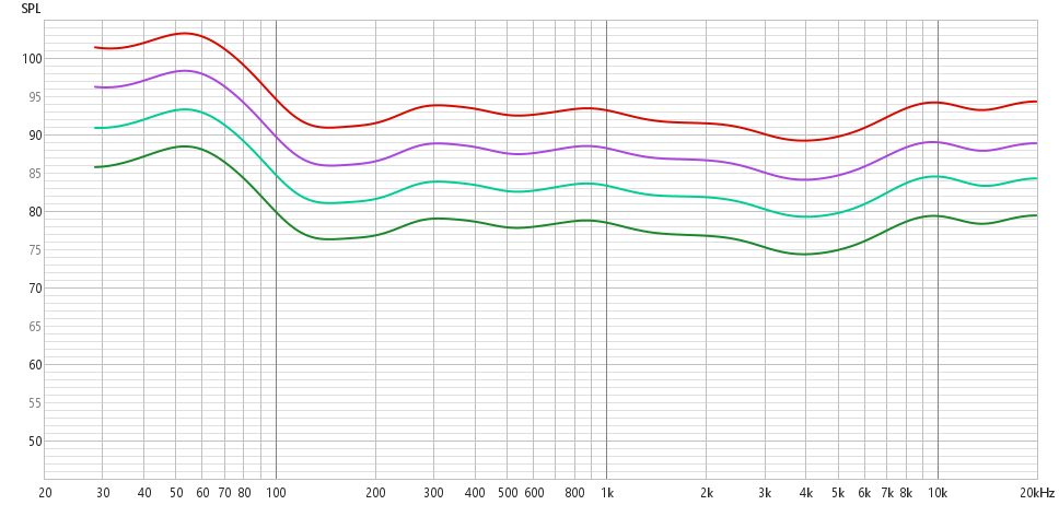

Min foreløbige afrunding af tråden.
Præsenteret for påstanden om ørernes ulinearitet som funktion af niveau og frekvens.
Sammenholdt med en forklaring om at "basenhederne skal have ekstra niveau",
"før de spiller lige så højt som de øvrige enheder i højttalere".
Jeg sammenholder her de to påstande. Niveau målt i lytteposition ved forskelligt SPL.
Som det ses er linjerne parallelle uanset niveau. Der er således ikke niveau-afhængige ændringer i anlæggets frekvensgang.
Men ørerne opfatter virkeligheden anderledes. Oplevelsen er svagere bas ved lavere niveau.
Tilsvarende øges bas niveauet, når man skruer op.
