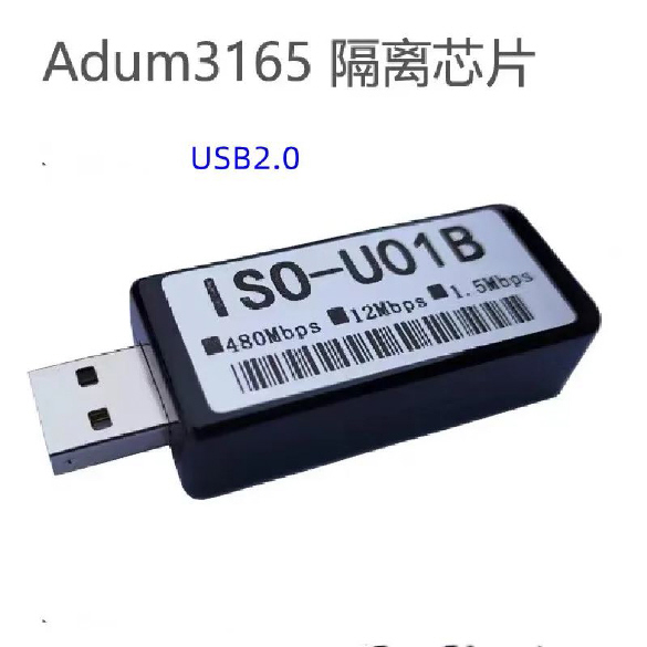

men nu analog device adum 3165/3166 og 4165/4166 kommet, med galvanic isolator ,480mbps highspeed.
det det få til virke er lille clock på 24mhz, der tager alt jitter i retiming.
meget rumlighed i lyden mere detaljeret
koster ca 300kr
jeg købte 2 stk virker fint hos mig

her billede af den jongle

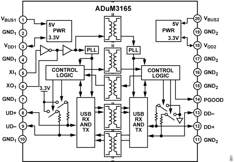

Der er tale om et digitalt kredsløb som galvanisk adskiller en USB forbindelse.
Samtidig shapes signalet ved hjælp at en supplerende clock.
Hensigten er at undgå forstyrrende groundstøj hvilket naturligvis er teoretisk ideelt.
Her er det interne blokdiagram over chip'en.

Det digitale signal er jo kun nuller og ettaller, skal der ikke rigtig megen støj til, for at gøre aflæsningen forkert????
