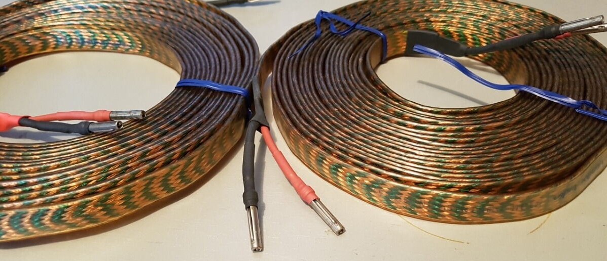

Lige nu anvender jeg Supra PLY 3.4S med et hørbart neutralt resultat. For det er vel det et kabel skal "lyde som"?
Kablet er det tætteste jeg er kommet på det bedste, jeg har ejet og anvendt for mange år siden.
Billedet nedenfor.
Et kabel som er af "litze"-typen. Konstrueret ved sammenflettede multileder lakisoleret kobbertråd.
Er din forstærker stabil uanset belastningen - induktivt og kapacitivt - er det viste kabel tæt på idealet.
Trods bøvlet - for det var mildest talt bøvlet - klippede jeg kablet til og førte det helt ud til hver enkelt højttalerenhed.
Herunder til mine daværende Pioneer PT-R7 bånddiskanter på toppen. Det dur!

Har set kablet (ved ikke hvad det koster)
Kan se det ligner rhodium eller sølv stik og det ligner de også er korrideret som mine Audioquest SuregGrip 100 banan stik
kun kosmetisk ?

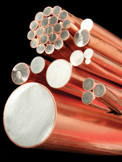

Ved ikke om kablet fra sommer lyder mere neutral fordi det er et cca (Copper-Clad Aluminum) kabel eller
som paul fra ps audio (tror han ved mere end hifi en jeg gør) at et tykt kabel gir lidt fyldigere bund og mindre top
(groft sagt), man kan finde den korte video på youtube hvis man er interesseret
En side skriver the resistance of CCA conductors is 55-60% higher than copper.
En anden skrev man skulle købe tykkere kabel samlignet med ren copper for at få samme modstand
you'll need to buy 1-2 gauges larger (smaller AWG number) wire to provide the same resistance as pure copper.
That is, if you need a 12 AWG wire, you'll need to buy 10~11 AWG CCA
Ved man kan sætte ild til kun tråden og smelter tråden er det cca (har jeg ikke tænkt mig at afprøve)
Take the Flame Test: Strip the jacket from the cable conductor and use a lighter to ignite it. The CCA conductor will melt and peel off immediately.
Indlæg: 3359
Sendt: 02 December 2024 kl. 12:11 | IP-adresse registreret
CCA er helt simpelt en kobberbelagt aluminiumstråd. To materialer med hver sin ledeevne.
Kobber som det bedste af de to. Valget af fremgangsmåden ligger i at aluminium er et langt billigere materiale end kobber.
Tykkelsen på materialerne kan have indflydelse på kablets ledeevne ved varierende frekvenser og derfor kan det have indflydelse
på kablets “lyd”, hvis jeg må være så fri i sproget. Teoretisk bedre ledeevne i diskantområdet end ved lavere frekvenser.
Afhængig af materialernes tykkelse i forhold til hinanden.

Nogle producenter af højttalerenheder anvender CCA tråd til svingspolerne, fordi vægten er lavere end ren kobber, og det har fordele,
på især diskanter.
Til højttalerkabler har den type kabel den fordel, at det på nogle virker markedsføringsmæssigt fascinerende med sådanne udtryk,
CCA wire og dermed som en fordel for dem der ikke modsætter sig vildledning, men teknisk er det klart en ulempe fremfor rent
kobber - hvor han man brug for lette højttalerkabler?
