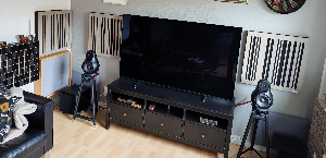

Jeg bruger selv akustik paneler og har haft min kone med ind over. Der er mange muligheder for design udtryk med hver enkelt
panel. Vi gik med sort baggrund og "røget eg" look og lodrette lige udskæringer. I alt har jeg to diffusere, fem akustik paneler og
en basfælde. Det gør det, det skal: Balance i stereo H/V ingen bulder bas/ fast med tekstur. Klar diskant uden T S lyde sibilance.
