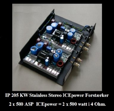

Her min nye opsætning med IP205KW Stainless 2x500ASP ICEpower.
 __________________________________________
Jeg har fået en del mails angående salg af ICEpower moduler.
ICEpower A/S sælger kun deres ICEpower trin til firmaer der beskæftiger sig med produktudvikling
og produktion af AV udstyr, og private kan ikke købe dem.
ICEpower modulernes pris er fortrolig information.  Der kan forventes en god fortjenester på at lave
produkter med denne teknologi. Priserne afhænger af hvor meget man køber. Der kan tage kontakt
til icepower.bang-olufsen hvis man vil igang, med en produktion. De forbeholder sig naturligvis ret til
at godkende dig som samarbejdspartnere.

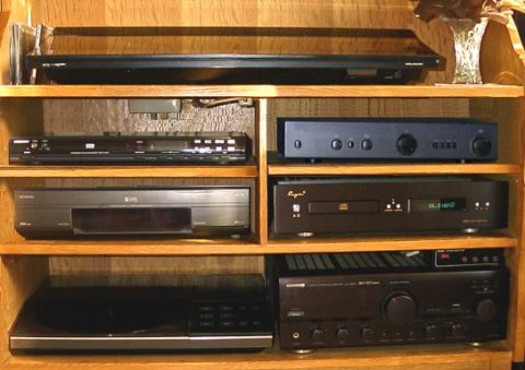

NÅÅÅHHH, det var bedre. Men desværre endu engag er der tale om blasfemi da der er placeret blomster på højttalrne. Lad det være en opfordring til alle koner/kærester mv. at der er ikke noget der pynter oven på en Htér(det skulle da lige være CV).
Er det en sub der står i hjørnet?

Er møblet til venstre et arvestykke? Synes ikke helt det passer til Avant tv'et?
Sendt: 24 Februar 2005 kl. 17:19 | IP-adresse registreret
Ja : min kones, så det og blomsterne er ikke lige til at flytte, kender du det " ikke ledt" Ha Ha.

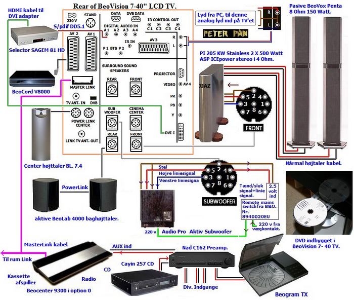

Hej.
Jeg vil nu præsentere mit musik anlæg og vise hvordan jeg afspiller stereo og surround musik fra DVD og CD,
FM/DAB radio, og wav filer plaseret på PC,en. Jeg har løst det på følgende måde.
Fra PC'en løber et phono kabel fra mit Sound Blaster Audigy LS lydkort, til indgangs omskifteren ved
BeoCenter 9300, som sender liniesignalerne via MasterLink til B&O Avant TV'et.
På Beo4 fjernbetjening kan jeg så vælge,
1) for Center
2) for front højtaler
3) front + center
4) for front + baghøjtaler
5) for surround sound.
Tidligere tegninger på denne tråd, viser hvordan liniesignalerne bliver fordelt via ICEpower til front højttaler, og til
min NAD 310 som klare signalerne til mine JAMO Compact Sat, pasive bag højtaler

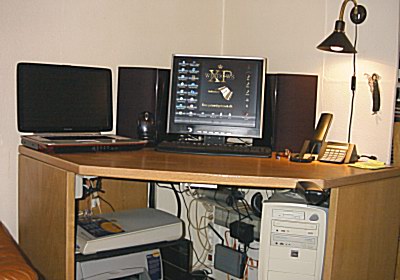

Højttalerne på skrivebord : Beolab 4000
Her ses : NAD 310  ( Til baghøjttaler ) 2 stk. S - VHS videoer. - Kenwood KA - 7050R.
Integrated Amplifier
1 stk. MEDION DVD. og en BEOGRAM TX. med MMC 1 pic-up. BeoCenter 9300. -
+ B1-20 Ace-Bass Subwoofer ( aktiv) og min nye IP 205 KW Stainess 2 x 500 ASP til front højttaler.
JAMO Compact Sat : Pasive bag højttaler.
BeoVisionAvant 32" og Beovox Penta.
MVH. Peter Pan.

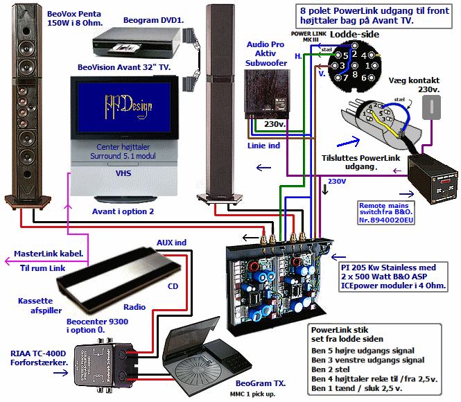

        Her ses de to ICEpower trin.

         Ja efter de to ICEpower trin er instaleret,er der
           byttet lidt om. NAD 310 er gået på pension, til
           nogen har brug for den.
            Min dejlige Kenwood KA-7050 R. er degraderet
              til surroound forstærker.

Hej Kim
Hvis du går tilbage i min tråd, han du se mit ICEpover stereo trin, det skal
have to stk XLR han stik. Går så til Avant Tv som fungerer som forforstærker,
Her bruger jeg to RCA stik til en meget kort Y DIN fordeler.
Her kan du se mine lodde tegninger.
http://www.hifi4all.dk/forum/forum_posts.asp?TID=32157&P N=1
