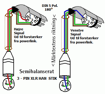

Sendt: 16 Marts 2005 kl. 12:52 | IP-adresse registreret
Fra 8 pol stik på Avant, et 8 pol han Y DIN med 2 RCA hun. Kabel nr.1) RCA til RCA går til RCA Y fordeler, (De små støbte du ved), så kabel nr.2) RCA til XLR han, til ICEpower. Fra RCA hun y fordeler, Kabel nr.3) RCA til RCA til subben. Hvis jeg havde valgt en anden løsning skulle jeg købe mere kabel. Mit DIN fordeler H. V. stik er et standart stik fra B&O. Alle mine kabler er lagt i kabelkasse, et krav fra min kone, det måtte jeg også tænke på da jeg laver min kabelføring.
Ved loddningen fulgte jeg tegningerne fra Supra, det er kun på et kabel med 2 XLR stik man kan opnå balancered kabel, men i min opsætning vil det nok også ødelægge mere end det gavner.

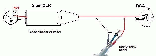

Sendt: 16 Marts 2005 kl. 16:32 | IP-adresse registreret
Edit : Tegning slettet på opfordring!!!!!!!!

Den tegning, du viser, har da et seriøst problem. Der er ingen stel fra den ene ende til den anden, - så har jeg mere fidus til dit link. Der husker de da heldigvis at forbinde stel i XLR til stel på RCA også.
Det må du endelig huske også.
Tilbage står så stadig, om det er XLR ben2 eller ben3, der skal være "hot". Det kommer jo an på, hvordan B&O/IcePower/JJazz har termineret XLR-indgangen på ampen. Det har jo noget at sige vedr. om ampen kommer til at spille i med- eller mod-fase. Din tegning anvender til sammenligning ben2. Der må da stå noget på ampen eller i dokumentationen.
Kim

Sendt: 16 Marts 2005 kl. 18:11 | IP-adresse registreret
Hej Kim
Vedrørende det sidste du skriver om, står der intet hverken her eller der. Det er , Kabel 1: til H kanal Rød til ben 2. og sort til stel, til ben 1 + skærm Kabel 2: til V kanal, Blå til ben 3. og sort, til ben 1. + skærm. ben 1 går til stel på Avantens  DIN ben 2. Avant har ikke stel på huset. Det der på tegningen kaldes semibalanseret er når strømpen, her sølvpapir kun er forbundet i den ene ende, så er der skærmet mod indtrængende støj, og det kan ikke videreføres. Det jeg har lavet virker hos mig, men virker måske ikke med en anden opstilling. Kim du glemmer at fortælle hvad du selv har gang i ????? Du har ret i at tegningen var forkert.

Sendt: 17 Marts 2005 kl. 01:10 | IP-adresse registreret
Semibalanseret - er det svensk ?
På nudansk må det hedde pseudobalanceret, og det er vel oprindeligt et forsøg på at "invitere" den balancerede teknik ind i den ubalancerede tekniks verden.
Jeg er helt med på, hvad pseudobalanceret drift går ud på. At der så også på dette punkt findes forskellige meninger om, i hvilken retning pseudobalanceringen bør vende - altså om stelstrømpen skal være tilkoblet i sender- eller modtager-ende, er noget helt andet.
Nogle vil mene, det altid er sende-enden af kablet, der skal have stelstrømpen tilkoblet, og modtager-enden her skal "svæve.
Andre vil mene, det er stik modsat. Her snakker nogle om, at eventuel støj bliver kvalt, når signalet bevæger sig ind i en "tunnel" - aka. posen snøres til for brum, hvor stelstrømpen er tilkoblet
Så er der igen nogle, der vil mene, at hvis man fx. vælger pre-amp (hvis der er tale om adskilte forstærker apparater) til stel-"center" i anlægget, skal signal-kilder (CD, Tuner, mv.) have stelstrømpen tilkoblet i deres ende (altså i sender enden), mens forbindelsen mellem pre- og power-amp skal have stelstrømpen tilkoblet hos power-amp (altså i modtager-enden).
Og der er selvfølgelig også nogle, der vil mene, at det er stik omvendt.
Det, du gør, er jo lidt anderledes, idet du konverterer fra ubalanceret til balanceret for at komme ind i din IcePower. Men det gør jo på ingen måde signalet ægte balanceret.
Hvis der ikke er forbindelse fra RCA-stel til XLR-ben1(stel) vil din amp have svævende stel i forhold til resten af anlægget. Det kan umuligt være godt. Man kan jo prøve at måle potentialeforskellen mellem signal-stel eller kabinetter uden
at der er forbindelse. Den bør grundliggende være =0.
Hvis du har rettet dig efter den nye tegning (ovenfor) har du faset venstre og højre kanal modsat hinanden, så bør der ingen nævneværdig bas være, hvis du piller din subwoofer fra. Stemmer bør også være rimeligt svære, for ikke at sige umulige at placere i lydbilledet. I mono vil der teoretisk set, slet ingen lyd komme.
Du skal lave begge kanaler ens, altså bestemme dig for, om det er XLR-ben2 eller 3, der skal være signal/hot. Det andet ben skal lægges til stel.
Prøv at se nedenstående tegninger fra dit link.
(Billeder rettet til af Moderator 25.03.2005 kl. 12:20, maxbredde = 450-480 pixel)
Grundliggende er det samme kobling i de to eksempler her, det er sådan set bare et spørgsmål om, hvor stel og det ene signalben er koblet sammen.
Da dit Supra-kabel har to ledere og skærm, er det nærliggende at anvende det øverste eksempel. Du skal opfatte den sorte forbindelse som din skærmstrømpe.
Så har du gjort det så godt, som det kan lade sig gøre uden aktiv konvertering via linie-transformatorer eller elektronisk konvertering.
Det er jo et udmærket udgangspunkt at anvende XLR-ben2 til signal/hot. Ellers er det jo til at bytte om på XLR-ben2 og 3. Bare begge kabler er ens !!!!!!!!!
Mht. om det er ben 2 eller 3, der er hot på JJazz IcePower, kan du jo spørge JJazz eller B&O om.

Sendt: 17 Marts 2005 kl. 16:04 | IP-adresse registreret
Hej KimG
Tak for dit fine indlæg. Ben 2 er HOT på XLR indgangene, fandt det under ICEpower instruktion. Men ægte balanseret, kan være lige meget her, da b&0 TV's PowerLink udgangs bøsning ikke er balanseret. Læs her.
_____________

Hej Peter Pan,
Efter meget skriveri, er jeg blevet oplyst om at dette er den rigtige.
Ovenstående vil virke, men der er intet semi/pseudo-balanceret ved det.
Hvis du vil gøre det pseudo-balanceret, skal du (med udgangspunkt i ovenstående illustration) bruge den ene af lederne (fx. den røde) til leder(pin) (som du gør), den anden (blå skal lægges til stel sammen med alle stel/skærm-ledere i RCA-stikket. I XLR-han-stikket forbindes leder (rød) til ben 2, den blå forbindes til ben 1 og ben 3. Skærmkablerne isoleres og forbindes ikke til noget.
Så er kablet pseudo-balanceret.
Der arbejdes her med ubalanceret-balanceret sammenkobling. Jeg har her også set varianter, hvor (i XLR-stikket) den blå kobles til ben 3 medens skærmen kobles til ben 1. Kablet er så ikke "ægte" pseudo-balanceret længere, men nullingen/stel-termineringen af amp'ens modfase-input flyttes væk fra forstærkeren og tilbage til pre-amp. Fordel/Ulempe - Tja, men en alternativ metode.

Sendt: 25 Marts 2005 kl. 11:47 | IP-adresse registreret
Hej Kim
Nej, efter et totalt afslag om hjælp fra JJaz's side,
er jeg nødt til at løse problemet på højttaler
kablerne, for at bevare garantien.
__________________________________________________________
Nu er tegningen med DIN til RCA han. og DIN til XLR han stik færdig. Skal bruges fra Advant Tv's PoverLink bøsning til ICEpover stereo trin og min Subwoofer.

Hej Peter,
Stadig fede tegninger.
Okay, så har du forbindelser fra pre(B&O) til hhv. Jjaz og sub.
Det skal nok virke. Men - altså - det er ikke pseudo-balanceret noget af det.
For at blive pseudo-balanceret skal den brune ledning kun loddes i afsender-enden af hvert kabel, ikke i modtager-enden (mest brugt, mener jeg), ben 3 i XLR-stikkene skal stadig forbindes til ben 1.
Så mangler du bare dine relæer på højttaler-kablerne. Brug nu endelig nogle ordentlige relæer, der kan bære de fornødne strømme.
Kim

Hej Kim
Ny tegning. Relæer på højttaler-kablerne, ja nu ser vi hvad Kristian finder på.

Hej Peter,
Ja, held og lykke med det...
Hvor mange ledere er der i det Supra EFF I ????
Selvfølgelig vil det virke, men det har altså ikke noget med pseudo-balanceret at gøre.
Må se, om jeg kan få tid til at finde nogle illustrationer eller lave nogle...
Kim

Sendt: 28 Marts 2005 kl. 23:13 | IP-adresse registreret
Kiggede lidt rundt, prøv dette link - 1. illustration er det, du vil opnå fra B&O til Jjaz:
Det udnytter måske Jjaz, så den udfolder sit fulde potentiale. Læg mærke til, skærmen kun er tilkoblet ved afsender. Man er så her gået helt uden om at koble apparaternes stel sammen omkring signalvejen:
http://www.sdds.com/pdfs/technotes/TN99060401.pdf
Den her viser vist helt præcist, hvad det er jeg mener:
http://www.vandenhul.com/artpap/wiring5.htm
Det "rigtige" pseudo-balancerede kabel ser sådan ud (fx til subben):
http://www.vandenhul.com/artpap/wiring6.htm
De har også deres meninger om forskellige koblinger i det hele taget.
Ovenstående koblinger og flere kan findes på:
http://www.vandenhul.com/artpap/wiring.htm
Udmærket side i det hele taget..
Kim

Sendt: 29 Marts 2005 kl. 19:14 | IP-adresse registreret
Det er ren kunst at udvikle og lave kabler.
Men hvad er det rigtige, det han vi væve side op og side ned om, men det ser
ud til man kan gøre som man vil. Pseudo- balanceret, mener du det er bedre end
balanceret, i mit tilfælde. Der er 2 ledere i kablet.
Mvh. Peter Pan.

Sendt: 29 Marts 2005 kl. 19:29 | IP-adresse registreret
Om pseudo-balancerede kabler lige er dét i dit anlæg, kan kun dine ører afgøre.
I nogle sammenhænge vil man tydeligt kunne høre forskel på, hvordan pseudo-balancerede kabler er vendt (de er jo retningsbestemte), i andre sammenhænge er det måske mere tvivlsomt med det hørbare udbytte.
I sidstnævnte tilfælde kan det jo så nærmest være lige meget, om det er pseudo- eller ej.
Men, hvis man har muligheden (bl.a.) p.g.a. antallet af ledere, så kan man da lige så godt gøre forsøget efter min mening.
Kim

Sendt: 02 April 2005 kl. 13:11 | IP-adresse registreret
 Hej Kim
 Jeg vil jo gerne følge dit råd, og lave to adaptor direkte fra
 Powerlink DIN udgange på Avant, og til ICEpower trinenes
 to 3pin XLR hun indgange.
 Vil du se om min lodde tegning er OK ??
Mvh. Peter Pan.
