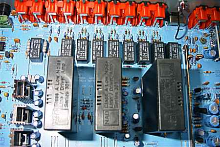

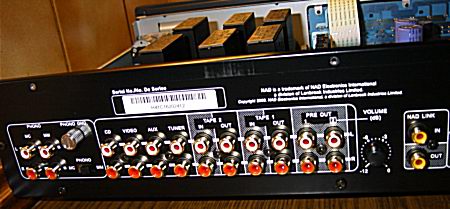

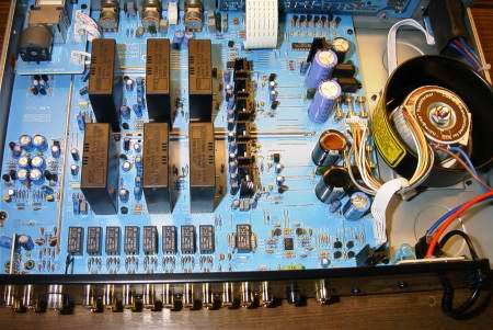

          NAD 162C Preamplifier, Under Cover.
           Billeder.
Mvh. Peter Pan.

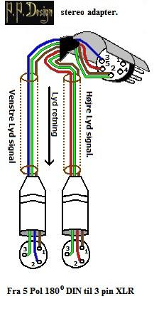

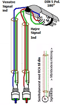

Da jeg startede med min opdatering af mit Hi-Fi besluttede jeg også det skulle gælde kabler.
Mit valg blev Supra EFF1 til de liniesignalkabler med phono i hver ende, og Supra Dual til kabler med 5 pol. DIN til XLR. ( Kabel 1) går fra BeoVision Avant's PowerLink udgang til mit stereo Icepower trin. Dette kabel er ændret. Der er mange teorier om balanceret/uballanceret, men dette lyder bedst.
Her en lodde anvisning.
Supra Dual. DIN til XLR fra B&O's Powerlink (ubalanceret),til Icepower forstærker, eller andre forstærker med XLR indgang.
____________________________________________________________
Opdatering:
Efter montering af dette kabel er stereoperspektivet blevet bedre, og der er mindre mudder i lydbilledet + det er lidt mere basset, og da jeg er basofil, passer det mig rigt godt.
____________________________________________________________ ___________________

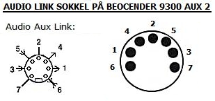

Nu er turen så kommet til (Kabel 2) 5 pol DIN til Phono som giver liniesignalet fra min Nad 162C forforstærker til AUX indgangen på Beocenter 9300. Dette kabel er også Supra Dual. Kablet som jeg har lavet, kalder Supra for Semibalanceret, og de anviser også hvad vej kabel teksten skal vende.
Denne adapter kan også bruges til Beocenter 5000 og 9000 fra CD og div.andre produkters lydudgange, med det formål, at du kan styre lydstyrken med Beo4 Fjernbetjening.

Hej Peter Pan,
Se, se, - nu har du fået styr på det med det semibalancerede
Kim

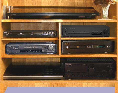

I går stod min gamle FM739 S-HVS video af, jeg har brugt den til kopimaskine,  jeg syntes ellers ikke den har kørt meget, men hvad årene går.
Jeg har fundet en JVC S-VHS HR-S7000 som nu er rykket ind i skabet.
Mvh. Peter Pan.
