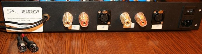

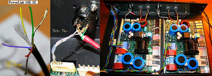

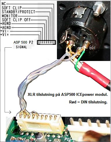

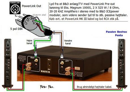

Hjælp til ICEpower ejere, hvis forforstærkeren er et B&O produkt.
From DIN til XLR
Setup: Midgard Icepower monoblokke. Pioneer, pre-out. Patos Lyric højttaler.
http://www.midgardaudio.no
Sendt: 25 Maj 2007 kl. 18:20 | IP-adresse registreret

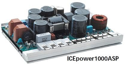

ICE-moduler.   Se datablad for ICEpower500ASP i pdf file Tryk her.
Bang & Olufsen ICEpower Technology Revolution.
Kabinettet med de 2 ICEpower modulerne du ser på mit billede, blev tidligere produceret af Jazz
som ikke laver dem mere. Men et produkt der indeholder de samme 2 x 500 Watt ASP ICE power
moduler kan stadig købes.

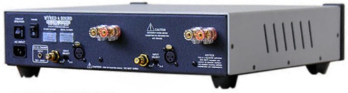

Wyred 4 sound ST 500 stereo amplifier
Læs også to hifi4all test fra 2005 her:  eAR 1001           eAR 202

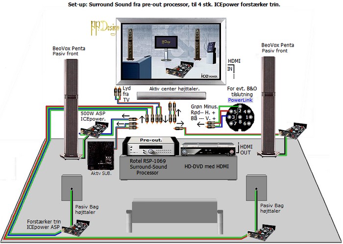

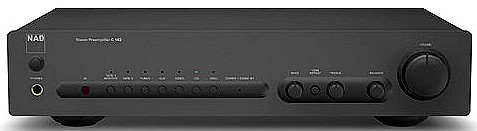

Har du ikke et B&O anlæg som pre-out forforstærker, skal der noget
andet til, for at du kan styre lyd volumen til din ICEpower stereo moduler.
Så er NAD C162 Pre-amp forforstærker en billig og udmærket løsning.
C162 er en særdeles velbygget forforstærker med både linie og MM/MC pladespillerindgang.
Den fungerer perfekt sammen med modeller fra andre producenter.
Specifikationer
Fjernbetjening
6 linieindgange
2 sæt pre-out (en med niveauregulering)
Klasse-A kresløb
"Ble Velvet" Alps volumpotmeter
Tone Defeat
12V trigger-udgang
Udgang for hovedtelefon
Størrelse: 43,5x8x28,5 cm (BxHxD)
Nettovægt: 4,8 kg

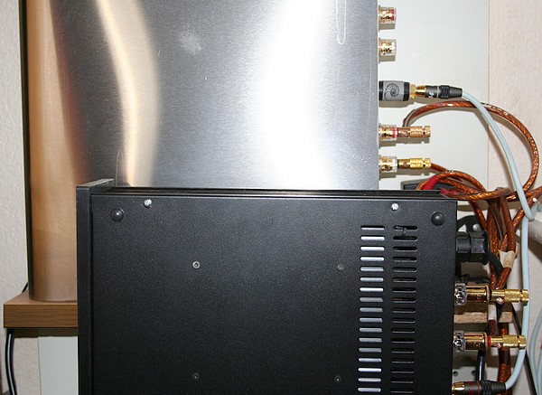

 Jeg har købt ennu en 2 X 500 Watt APS ICEpower stereoforstærker til mit set-up.
ICEpower moduler skal efter min mening være tændt permanent, og tilspilles for at lyde rigtigt godt. Se herunder.
Integrated evaluation. Wyred4Sound recommends a 300-hour break-in period.
Se min A/B test her.

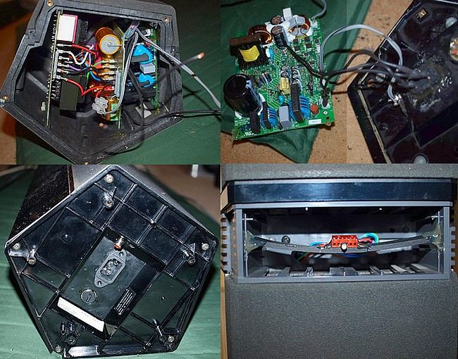

Styr på energiforbruget med ICEpower® Bang & Olufsens forstærkerteknologi giver større ydeevne med et mindre energiforbrug.
Hvor almindelige klasse AB forstærkere under optimale forhold kan opnå en effektivitet på op til 40%, kommer en ICEpowerforstærker op på 96-97%  ved fuld efekt - og målet er at nå endnu højere op, specielt ved lave udgangseffekter, hvor forstærkeren typisk opererer. Samtidig taler vi om et dynamikområde på 120 db, så selv den mest krævende musikform kan gengives realistisk.
I klasse AB forstærkere skal varmen væk fra forstærkeren, så den ikke brænder sammen, derfor er forstærkere ofte udstyret med store køleplader. Det gælder dog ikke for ICEpower®, som er Bang & Olufsens forstærkerteknologi.
Forstærkeren bruger nemlig 10 gange så lidt strøm for at opnå den samme effekt som en almindelig forstærker. Det betyder, at forstærkeren på grund af den mindre effekttilførsel producerer langt mindre varme, hvorfor det ikke er nødvendigt med store køleplader. Miljøfordelene ses altså både ved det reducerede energiforbrug men også ved, at der spares materialer til køleplader.
Sammenligner man en BeoLab1, som er udstyret med ICEpower®, med et tilsvarende af Bang & Olufsens produkter, BeoLab Penta (uden ICEpower®), bliver miljøfordelene på effektforbruget meget tydelige.
Hvor BeoLab Penta bruger 24 W, når den er tændt, bruger BeoLab1 kun 14 W. Effektforbruget er altså faldet med 40 %, og det selvom BeoLab 1 har en maksimal ydeevne på hele 600 W mod kun 150 W i BeoLab Penta.

ICEpower 1000ASP 500ASP modul og input impedans er 10K. De fleste af niveauet før
kampen med noget problem, men hvis der endnu før den igen af produktionen kapacitans
niveau bruges nok, antallet af low frequency resultater vil blive berørt. De importerede input
impedans transformere vil blive øget med fire gange til 40K, impedans matcher den forrige

http://www.wyred4sound.com/webapps/p/74030/117839/802459
____________________________________________
500 watts i 8Ω.
Download og se datablad for ICEpower 1000 ASP modul på pdf file:
http://www.icepower.bang-olufsen.com/files/solutions/icepowe r1000aspdata.pdf
Bemærk! Wyred4Sound anbefaler en 300-timers break-in-perioden.
fra du starter op med dine ICEpower ASP moduler.
Over denne periode vil en lidt tør og tynd lyd ændre sig.
Der kommer mere gennemsigtighed i mellemtonen, en
fremragende bredde og acceptabel dybde i lyden.
http://www.6moons.com/audioreviews/wyred3/sti_2.html
ICEpowerASP-Series Designers Manual pdf
Sendt: 27 Juli 2007 kl. 19:38 | IP-adresse registreret
Opdatering År 2013. Nu Rotel RSP-1572- http://www.av-connection.dk/?PGr=2335

BeoVox Penta får indbygget 200Watt ASC ICEpower moduler.
snoopy - B&O Penta owners will want to bookmark this!
http://archivedforum.beoworld.org/forums/t/24006.aspx?PageIn dex=1
På dette link:
Beofan giver en fin og grundig redegørelse i forbindelse med
renovering af de forskellige komponenter i hans to BeoLab Penta.
Her link til en vejledning, hvis der bliver for store problemer
med bund forstærkerne på dine BeoLab Penta.
http://www.hifi4all.dk/forum/forum_posts.asp?TID=42140&P N=1&TPN=20
Her fine gamle indlæg om emnet.
http://www.6moons.com/audioreviews/jjaz/jjaz.html
Af Bulgarien - AT LAST... Cheap ICEpower for the masses!
http://archivedforum.beoworld.org/forums/p/3745/28009.aspx#2 8009
Af Bulgarien -Penta High- End - a great project!
http://archivedforum.beoworld.org/forums/p/7549/56578.aspx#5 6578
Af Bulgarien - Penta amp failure
http://archivedforum.beoworld.org/forums/p/14189/104845.aspx #104845
Det er dog en skam en del billeder ikke findes mere.

Når vi modtager vores nye ASP ICEpower forstærker, står vi ofte og skal vælge om vi skal benytte RCA eller XLR indgangs bøsningerne, da de to muligheder ofte er til stede.
Bang & Olufsen forsøger at komme støj til livs, ved køre en slags "balanceret" lydsignal via den måde deres PowerLink DIN stik er tilsluttet. På det 8 polet DIN stik findes, lydsignal højre, lydsignal venstre. Omkring de to ledninger er viklet to skærme som giver analog lyd 0 signal. Så findes ennu en stel ledning (digital stel) som man kan lade ende på en stel skrue på modtager apparatet, hvis man vælger at lave en DIN til RCA adapter. Det giver en slaks balancering.
Et balanceret lyd signal vil i en ægte XLR system være det bedste.
Adapter PowerLink til XLR stik. På en ledning, hvor der bliver trukket strøm, ser man ikke det oprindelige signal i den anden ende. Man ser et meget mere oprindeligt signal på ledninger, hvor man ikke trækker strøm.
Når man har en balanceret indgang, kan man forbinde stel med en god forbindelse, så den strøm der skal løbe mellem apparaterne løber der. Desuden har man en indgang med to ledere, der måler/ser forskel i signal. Dem kan man så trække hen til signalkilden, og der måle/se den oprindelige stel og signal, og altså få fat i det rigtige signal.
Problemet med at der løber strøm mellem apparaterne er blevet større med årene, hvor en del apparater laver radiostøj, og derfor skal filtreres kraftigt. Netfiltrene gør at der tit løber større strøm på stel mellem apparaterne end tidligere. Man kan fjerne denne strøm ved at jordforbinde (alle) apparaterne med netfilter. Men hvis mere end et apparat i hele set-up'et er jordforbundet (f.eks. med antennekablet til et fællesantenneanlæg), kommer der stelsløjfer, og de kan være endnu værre.
Balancerede indgange kan også løse problemet med stelsløjfer... hvis de er rigtigt forbundet. Balancerede udgange er strengt taget ikke nødvendige, men de gør det nemmere at "forbinde rigtigt"
Jeg har nu lavet tilslutning til mit ICEpower stereo forstærker hvor jeg følger XLR princippet for (balanceret) tilslutning, og samtidigt undgå samlinger på signal vejen.
Jeg skulle bruge 5 m. kabel mellem mit BeoVision 7-40" TV og min stereo ICEpower forstærker. I B&O butikken køber jeg et 10 meter PowerLink fuld loddet MK II kabel, ( kunne lige så godt være MK III kablet ) og klipper det over på midten. På mit TV findes 2 PowerLink bøsninger med front signal, her tilsluttes de 2 PowerLink stik der sidder på de 2 kabler, efter at de er klippet over. I bagpanelet på min ICEpower forstærker har jeg boret et 10 mm hul, og montere en låsbar gennemførings muffe. Gennem den trækker jeg de 2 afklippet kabel ender.
På min ICEpower forstærker er monteret XLR bøsninger, og på bagsiden af de 2 XLR bøsninger har jeg nu sølv lodder de 2 PowerLink kabler, det ene kabel til højre kanal, og det andet kabel til venstre kanal. På denne måde får jeg et uafbrudt signal, og kan hurtigt lave det om hvis det behov opstår.
Jeg stater med højre kanal.
I PowerLink kabel løber en grøn ledning fra pin 5 = højre lydsignal + som loddes til Pin 2 = hot på XLR bøsningen. Omkring denne ledning løber en skærm. Denne skærm kommer fra Pin 2 i PL. stikket som er analog lyd minus = leder 0. Den loddes til Pin 3 på XLR bøsningen. Der findes i PL. kablet en hvid ledning (digital stel) med skærm om, (på MKIII kabler blå ledning) som på PL. stikket er loddet på Pin 7, den danner 0 i balanceringen. Den loddes på Pin 1 på XLR bøsningen.
Venstre kanal:
I det andet PL. kabel løber en brun ledning fra Pin 3 = venstre lydsignal + som loddes til pin 2 = hot på XLR bøsningen, venter kanal. Omkring denne ledning løber en skærm, denne skærm kommer også fra Pin 2 i PL. stikket = analoglyd minus/0 . Den loddes til Pin 3 på XLR bøsningen. Resten laves som på højre kanal.
Jeg ved ikke hvor meget balancering der er i opbygningen af mit TV, men på denne måde er det lavet så godt man kan, og samtidigt er opnået en direkte forbindelse.
Hvis du vil lave det samme, så vær opmærksom på, det kan give problemer så længe du har garanti på din forstærker, da man ikke må gå ind i apparaterne i garanti perioden.
Her er to PowerLink MKIII kabeler, et til hver ICE modul trukket gennem bag pladen, for at undgå samlinger.
PowerLink tilsluttet direkte til XLR.
Hvordan lyder det så.
Prøver jeg at tilslutte en adapter RCA ---> XLR, i XLR bøsningen, oplever jeg helt klart at RCA tilslutning,
er lysere i lyden end tilslutningen med PowerLink kablet loddet direkte på den balanceret XLR bøsning.
Pre-outs lyden fra BeoVision 7-40's forforstærker til XLR balanced inputs syntes jeg bedst om.

Herunder ses XLR bøsningen på det ene af mine 2 ASP 500 Watt ICE moduler.
Jeg har sølv loddet et PowerLink Mk II kabler sammen med den oprindelige XLR
tilslutning. Kablet ender i et 8 polet DIN stik som tilsluttes surround modulets front
PowerLink indgang, på mit BeoVision 7-40" Mk III TV. På ICE modulet tilsluttes
almindelige 6 mm2 højttaler kableret til mine passive Beo vox Penta højttaler.
Mangler du mere forklaringer så, find dem her:
ICEpower500ASP Datasheet på pdf file Tryk her.
