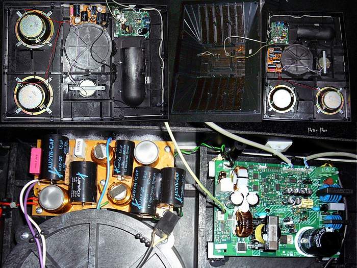

Sendt: 09 Marts 2009 kl. 08:34 | IP-adresse registreret
Beovox RL 7000 Passive bliver til aktiv højttaler med ICE200ASC - ICEpower modul.
Specifications
Type: 6523 (1991 - Sept 1994)
RMS power handling capacity 140 W
Music power handling capacity 200 W
Impedance: 8 ohms
Frequency range +4 -8 dB 40 - 20,000 Hz
Power at 96 dB SPL: 2W
Sensitivity 1 W 93 dB
Distortion 250- 1000 Hz <0.7%
Distortion >1000 Hz <0.5%
Acoustic principle: Bass reflex
Woofer: 2 x 16.5cm
Mid-range: 13cm
Tweeter: 2.5 cm
Crossover frequency
800/3000 Hz
Net volume 38 litre
Dimensions x H x D: 70 x 50 x 24cm
Weight 15 kg
http://www.beoworld.org/prod_details.asp?pid=653
Af Joost.  Tryk her.

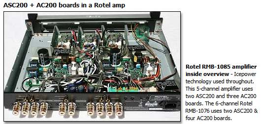

Sendt: 21 Marts 2009 kl. 14:13 | IP-adresse registreret
             http://www.wimdehaan.nl/variousamps/icepowerclassd/
Sendt: 21 Marts 2009 kl. 16:36 | IP-adresse registreret
Bang & Olufsen ICEpower Technology Revolution
http://www.digitalaudio.com.es/Amp-Modules/bang-olufsen-icep ower/

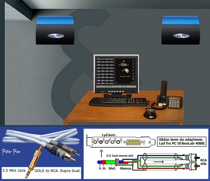

Hej Peter Pan,
Du har sikkert svaret på dette før men......har et Beocenter 2 som jeg meget gerne vil have forbundet til min PC, sådan at jeg kan afspille den musik jeg har liggende dér direkte via Beocenter 2 - er det noget du har en opskrift på ?
På forhånd tak og med venlig hilsen

Sendt: 14 April 2009 kl. 08:44 | IP-adresse registreret
Hej Frank, og velkommen til hifi4all.
Denne adapert bruges også mellem en PC og Beocenter 2.

Hej Peter Pan,
Tusind tak for svaret og velkomsten - nu er jeg ikke selv helt hardcore på det tekniske, men skal nok finde én der kan hjælpe mig :-)
Hvis jeg forbinder min PC med anlægget, via kablet til højre, bliver musikken så tilgængelig ved at vælge/specificere PC'en som kilde i setup på anlægget? Eller skal det afspilles på PC'eren og så kan lyden "bare" spilles ud over anlægget?

Sendt: 15 April 2009 kl. 15:15 | IP-adresse registreret
Frank. Svar flyttet     DIN kabler.
