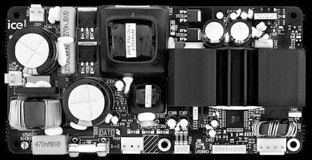

Kan man som privat købe de nye icepower print 1000 mkII eller 600? og hvis ja, hvor henne?
M.v.h.
Yanomami
Til top Vis yanomami's Profil Søg efter andre indlæg skrevet af yanomami
Sendt: 04 November 2009 kl. 18:57 | IP-adresse registreret
Hej yanomami
På denne tråd ligger enkelte link jeg har fundet hvor løse ICEpower moduler har været til salg.
Tråden er lang så du må lede lidt efter det, eller Google.
Hvis du ikke allerede har besøgt side 30, kan du der læse hvor ICEpower moduler i kabinet
kan købes.

Jo jeg har været igennem en hel del sider her, også side 30. Men da jeg skal bruge 5 stk til surround bliver det en bekostelig affære (5 x 10.000 kr hos Acoustic Reality, for de 50.000 kr kan man godt få et rimeligt effekttrin andet sted) Der må da også være et sted hvor man kan købe printene løse, siden der er så mange der har dem (de arbejder vel ikke alle hos B&O).
En anden ting er, om du ved, om der er den store forskel på de gamle 1001 og den nye 1001 MKII? jeg har forhørt mig hos Acoustic Reality, og han siger der er kæmpe forskel, ja faktisk kun kabinettet til sammenligning, men du ved jo godt, at det også kan være salgstricks.

Peter eAR startede vist i sin tid med trekanterne, hvor strøm forsyningen blev efter monteret.
Dem mener jeg ikke du skal gå efter. Peter eAR's produkter er ret uigennemskuelige.
Personligt kan jeg kun anbefale at gå efter 4 ohm's 250-500-1000 watt ASP ICEpower moduler.
Samtidigt udvikles hele tiden nye modeller som sikkert er ganske gode , men jeg kender dem ikke
og har ikke læst test, der ligner dem man lavede over ASP modulerne.
Se dig godt for, jeg har delvis beskrevet på side 30, hvad for færdigt samlede ICE forstærkere
der inde holder ASP moduler.
