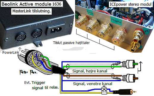

Man skelne mellem aktive og passive højttaler. RL 140 er passive og skal
derfor normalt fødes af en passiv link forstærker Feks.
Men du har jo dine ICEpower forstærker, så ----
Sendt: 06 December 2009 kl. 13:39 | IP-adresse registreret
EXZ-B&O Dette er din løsning når det skal virke via linksystem.
Hent BeoLink Active pdf manual: Tryk her.
http://www.beocentral.com/families/ml
8 polet DIN Powerlink til Phono stik, kan købes i en B&O butik, hvis du ikke selv vil lodde.

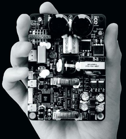

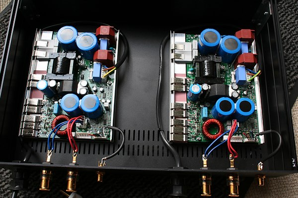

                          Her mit ynglings modul, som nu køre på tredje år.
ICEpower500ASP Integrated Audio Power Solution 500W 4 Ohm @ 0.05% THD+N
http://www.icepower.bang-olufsen.com/files/solutions/icepowe r500asp.pdf

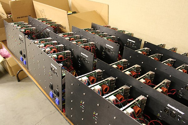

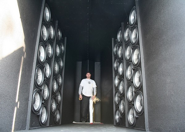

Lad os bare lægge dem i en bunke. 40 af disse enorme basenheder, hver med
deres egen 1000 Watt ICEpower forstærker, samlet på kun et par kvadratmeter.
Det amerikanske militær holde sig ikke tilbage for at holde taleban vågne om natten,
eller simulere et militær angreb for at stresse en modstander, eller hvad?
ICEpower i verdens kraftigste subwoofer
Danley Sound Labs benytter ICEpower-teknologi i 40 kWatt subwoofer,
der kan levere 105db lydtryk op til 250 meter.

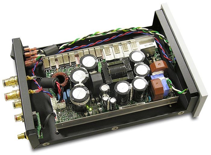

Bel Canto Ref1000 Mk.II does digital right. March 8th, 2009
Proof that being environmental friendly isn’t anathema to sound quality, we present the Bel Canto Ref1000 Mk.II mono amplifier. At $5,990 for 2, they’re hardly an impulse buy. But then, innovative engineering doesn’t usually come cheap. This Bang & Olufsen ICEpower-based design just might set a new standard for digital amplification while still being eco-friendly. http://www.belcantodesign.com/
Fra 2007 http://www.belcantodesign.com/pdfs/BCD_2007.pdf
http://www.sixmoons.com/audioreviews/underwood3/ref1000.html
http://www.sixmoons.com/audioreviews/eone2/1000.html

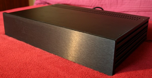

Sendt: 06 Februar 2010 kl. 09:59 | IP-adresse registreret
Profilkasser/ Monteringskasser til gør-det-selv folket.
På billedet ses et Galaxy GX cabinet med 2x500 Watt ICEpower moduler.
Her Link til forhandler af kabinetter----
http://www.audiokit.it/ITAENG/Cabinet/HI-FI2000/HI-FI2000-Ga laxy.htm
Kabinet kan købes i mange størrelser, og med mange forskellige frontplader.

Super. Tak for det :-)
Hvilken model af Galaxy GX kabinettet har du der på billedet?
Hvor køber man de lækre højttaler-terminal og phone-stik?
Vidste du det med om de kunne køre 2 ohm?
