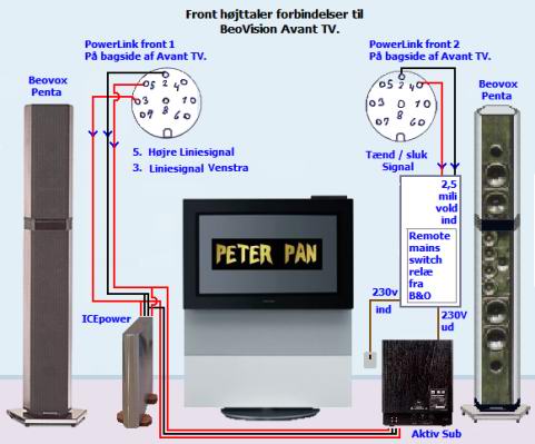

Hvis du ikke før har set hvordan jeg forbinder mit Beo system med
ICEpower og Aktiv Sub + Surround bag højttaler, er der et resume.
_
_

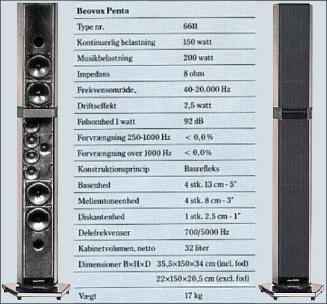

Detaljerne bag lyden fra BeoVox Penta.
Inde i søjlen sidder bas- og mellemtone enhederne grupperet omkring den centrale diskantenhed. Det sikrer en kontrolleret udstråling af lyden. BeoVox Pentas karakteriske form  sikrer en præcision i tonespredningen, så du selv ved utraditionelle placeringer af BeoVox Penta vil opleve, en helt usædvanlig klangskønhed.
Dette fordi lydens spredning både i vandret og lodret plan, sendes ud i rummet, uden den spredes til gulv og loft. Dermed undgås også refleksioner, der forstyrrer det totale lydbillede. Der er en anden grund til at BeoVox Penta ser ud som den gør. Den femkantede form betyder, at der ikke er parallelle flader i kabinettet og derfor kan der heller ikke stå lydbølger og "svinge med".
Og fordi BeoVox Penta er bygget som en sandwichkonstruktion med hårdt kunststof indvendig og rustfrit stål udvendigt, er kabinettet akustisk neutralt, så det ikke i sig selv påvirker lyden.
Bas- enhederne er placeret i bunden og i toppen af søjlen og fungerer efter basrefleks systemet. Det vil sige, at der for hver gruppe basenheder er en afstemt bas-port, hvor lydbølgerne fra bas-enhedernes membran sætter luften i bevægelse, ud og ind af
porten. Dette giver en meget præcis basgengivelse.
For alle de personer her på HiFi4All, som mener at B&O kun vil skabe design og er ligeglade med lyden, mener jeg at det i den ovenstående tekst tydeligt fremgår, at B&O lader lyd og design, gå op i en større enhed.

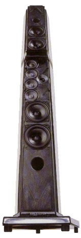

Og så lige et billede.

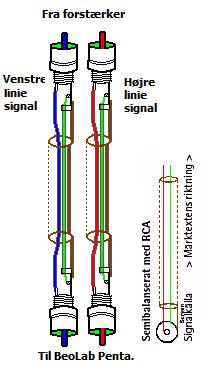

Skift det medfølgende signal kabel.
Et svagt punkt på Beolab Penta er det medfølgende kabel, til forbindelse mellem BeoLab forstærkeren og BeoVox Penta højttaleren. B&O ville ikke erkende at der skal offers en rigtig god kabel kvalitet her.
Til dig der stadig har BeoLab Penta, og bruger det 2 leder kabel af skærmet type til hver kanal, hvor den ene leder bærer signalerne til Link- systemet, og dermed displayet på BeoVox Penta.
Skift det til et pseudobalancerede kvalitets kabel uden skærm, og lod phono stik på. Det du dermed opnår, er en uhyre glat og ren frekvensgang, subjektiv uden knaster. Sæt forstærkeren til 3 db, og kun hvis dit rum er meget stort, kan du justere til 6 db. med risiko for en tung gengivelse af basområdet.
Slagkraften i den øverste bas og det egentlige mellemtone område bliver ved rigtig justering, intet mindre end fremragende. Pas nu på højden, for de kan spille så højt, at det virker som om der er spendt 400 watt for, og det kan give høre skade.
En aktiv sub til den nederste bund vil også gør underværker.
