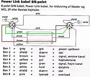

Her ses det 8-Pol DIN PoverLink kabel som
bruges på nyere udgaver af BeoLab Penta.

Personligt har jeg opnået en rigtig god lyd, ved at lave et nyt kabel som på billedet.
Om så det er mit ICEpower stereo trin der er bedre end BeoLab forstærkeren, eller det nye kabel der gør forskellen, ved jeg ikke rigtigt.
Her mit kabel
Kabel navn: Supra Dual.
Fra B&O's 8 Pol. powerlink bøsning:  5 Pol. DIN stik til 3 Pol XLR stik.-
Til Icepower trinene's XLR bøsninger.
Sendt: 18 Juli 2005 kl. 15:37 | IP-adresse registreret

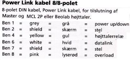

Har du læst til gynækolog, er det ikke noget problem at lodde de nedenstående kabler ind, sammen med mit ben 5 og 3 kabel i et 8 Pol DIN stik, i stedet for mit 5 Pol, hvis du har brug for Div. styrer signaler

Jeg har tidligere på en tråd forespurgt, om B&O's PowerLink styrer signal kan styrer trigger indgangen på min NAD C162 forforstærker. Nu skriver p.las.
Jeg har et Avant tv med indbygget processor, jeg bruger Nad effekttrin til mine b&w ht. På de nyere effekttrin fra Nad er der en trigger til at tænd/slukke forstærkeren fra nad`s egen forforstærker. Det signal er det samme som B&O bruger ditto. Så adapter stikket fra DIN til phono er der også trukket en ledning til nad`s trigger, som er et mini jack. Så alt fungere på nøjagtig samme måde som vis det havde været B&O`s aktive højtalere. Stikket har de lavet ved Vagns Radio, for 120,00 kr. med nogle ordenlige stik/ledninger.
Sådan skal kablet se du. Jeg vil foreslå at bruge Supra Dual kabel.
