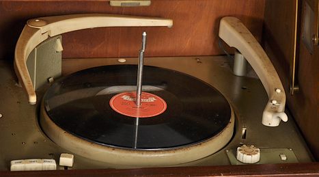

Sendt: 28 December 2010 kl. 18:25 | IP-adresse registreret
Bang og Olufsen kabinet i teak med radio og grammofon, model Jet 513.
Fra midten af 1900-tallet. Mål ca. H. 86. B. 92. D. 41 cm.
