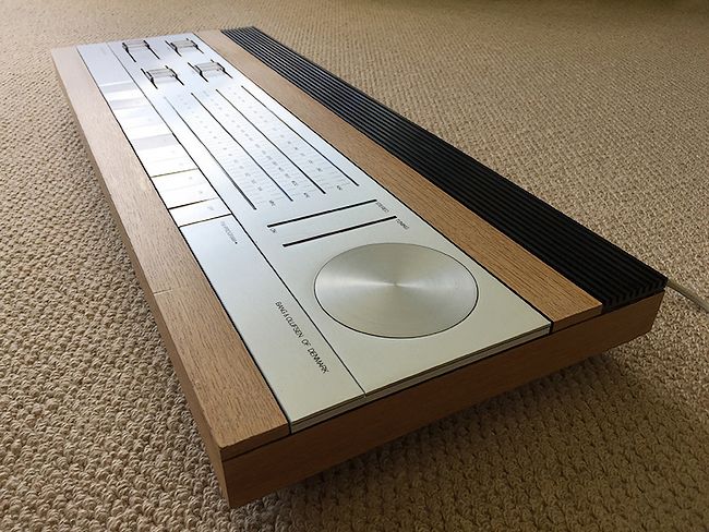

Beomaster 2000 er en favorit, ikke kun på grund af designet, også fordi ingeniører på B&O formåede
at få så meget varm og kraftig lyd ud af den, selv om den egentlig har et meget simpelt kredsløb. Andre
forsøg på dette, men resultatet bliver latterligt uprofessionelt.

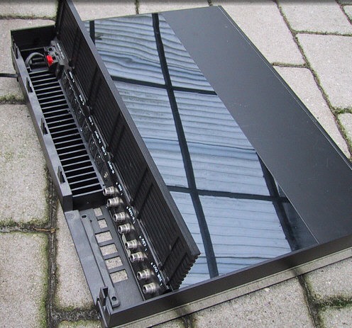

B&O amp AV7000 Surround sound decoder!
Sjælden at se, og jeg tror, at der kun blev lavet nogle få prototyper. Låget på denne er åbenbart ikke korrekt,
det er fra en Beomaster 5000 eller 5500. Det skulle have været sort spejl, ligesom resten af 7000 systemet.

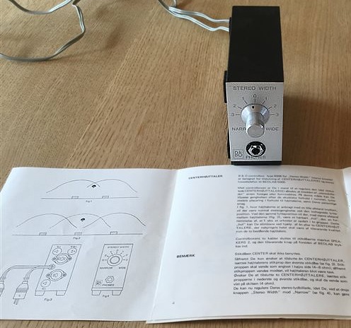

Nogen som kan huske noget om en B&O "stereo bredde boks". På billedet den oprindelige manual.

Hej, det sæt må du gerne sende til mig. Af en eller anden grund mangler det i samlingen. Har ellers resten af Beolab 5000 systemet..... Samt en del ekstra Beolab 5000 og Beomaster 5000 samt Beovox 2500, som det er lykkes mig at holde skjult for Frede "klamme" hænder på
Du ved sikkert, der kan læses lidt mere om den her:
http://www.beolab.dk/beolab-dk.php

Det er en sjov lille (og sjælden) ting. Den gør egentlig det der står på den. Tilsluttes speakers 2 også regulerer man til den er som man gerne vil have
i 0 spiller center ikke med. Mener også den kom i en version uden hovedtelefon tilslutning?
Det er en til salg i Kbh som en del af et sæt.

Selv tak. Den virker faktisk ganske udemærket og på den måde at narrow flytter lydbilledet mod midten og wide mod siderne. Ved at skifte faserne?
Meget tydelig forskel. Hvorvidt det er godt er nok en smagssag. Umiddelbart vil jeg vurdere, at den ikke bidrager positivt medmindre lyttepositionen
ikke er optimal. Hvilket jo også er, hvad den er skabt for.

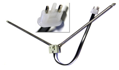

Hvor finder man et 300 Ohm antenne stik?
Skal bruges til min B&O 1400k radio.
