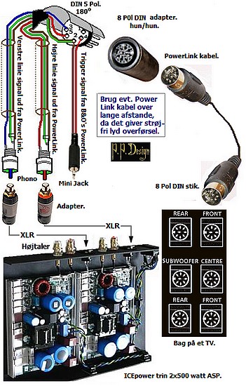

Phono til DIN og DIN til XLR signalkabler. Kablerne er i mit tilfælde til B&O.
Jeg har anvendt et Supra Dual kabel. DIN til XLR.
5 polet DIN til RCA adapter. Kabel er Supra EFF-I.

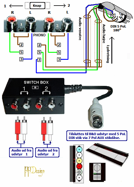

Dette kabel bruges f.eks. fra CD til AUX DIN indgang.
5 eller 7 polet. På bl.a B&O produkter.

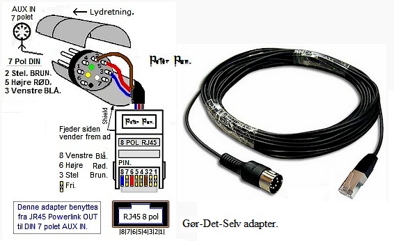

Vil du lave dine adapter kabler selv, kan du se her hvordan de kan laves. For at undgå at lodde i de 8 polet DIN stik,
som ikke er spor sjovt, er det lettest at købe et PowerLink MK III færdigt monteret kabel, i den længde man skal bruge.
Man klipper så det ene 8 polet DIN stik af, og lodder XLR / Phono / Jack stik på i stedet. PowerLink MK III kabel med
to stk 8 oplet DIN stik, kan købes i B&O's butikker.

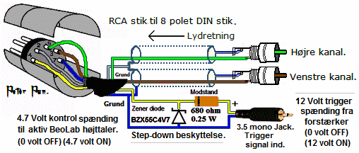

Anvendes kun for tilslutning af ældre B&O anlæg, da pin 7 datastel mangler.
Kan anvendes F.eks for tilslutning af non B&O subwoofer / forforstærker/ receiver/ forstærkere.
Bemærk! anvendes ALDRIG for tilslutning af aktive BeoLab højttaler.
http://www.av-connection.dk/?PGr=1403&ML=421
Tilslutning af Pin 1= Power up/down, benyttes til  BeoLab 5.
BeoLab 5 med type nr. 6881 fra før Dec. 2003 er uden pinkode. = gammel model.
BeoLab 5 med type nr. 6881 med SW2.3 eller nyere, fra Dec. 2003 med pinkode.= Ny model.
Benyttes fra PowerLink udgangs stikdåse til line in på non b&o forstærker.
Phono til 8 Polet DIN adaper for analog lyd tilslutning -
Benyttes fra RCA/ Phono med analog Pre-out stereo LINE signal til aktive BeoLab højttaler.

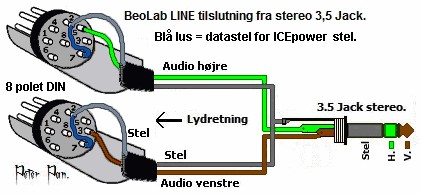

Undgå summen i højttaleren, når der ikke afspilles musik.
Lod en lus i DIN stikker, mellem pin 2 stel og pin 7 stel.
                               http://www.sparkfun.com/products/9547
Adapter til BeoLab højttaler kun med 8 polet DIN IN stikdåse.
Adapter til BeoLab højttaler med LINE IN stikdåse.

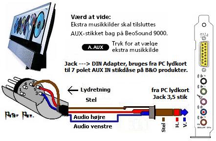

Dette kan bruges mellem div. forstærker og en PC.
____________________________________________________

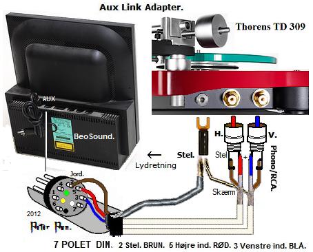

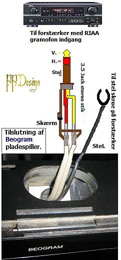

Monter selv DIN stik på en Beogram pladespiller.
5 polet Din stik = uden data. 7 oplet DIN stik = med data.
B&O har gennem tiden ændret på deres tilslutninger,
så måske er du nødt til at prøve dig frem. Der kan jo ikke ske noget.
Hvis du vil vælge at bevare det eksisterende stik, må du
ud og købe et  7 polet DIN hun-stik og to Phono stik.

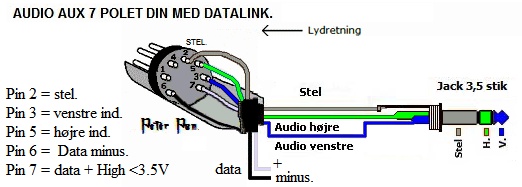

En B&O AUX bøsning er 7 polet, og denne adapter
er 5 polet, men der er ikke noget problem idet.

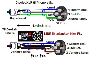

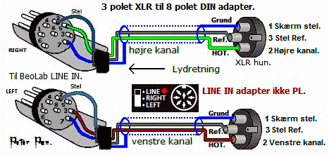

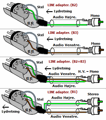

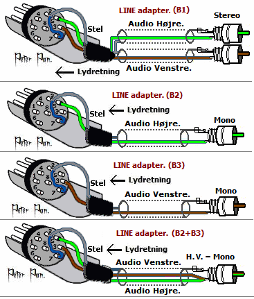

Adapter kabler for LINE IN tilslutning af aktive
BeoLab højttaler med ICEpower moduler.
LINE adapter kablerne benyttes eksempel vis på et pre-out 5.1 surround
forstærker setup, hvor aktive BeoLab højttalerne skal tilsluttes. Her ses
hvad der kan blive brug for, alt efter de indgange der er til rådighed.
Nogle gange findes kun en (1) Phono indgang til SUB og Center.
Brug de små nr. ved hver LINE adapter hvis du evt. har spørgsmål.
Bruges for LINE IN Feks. til BeoLab 3 / 11 / 8002 / 6002.

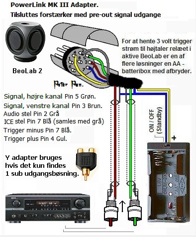

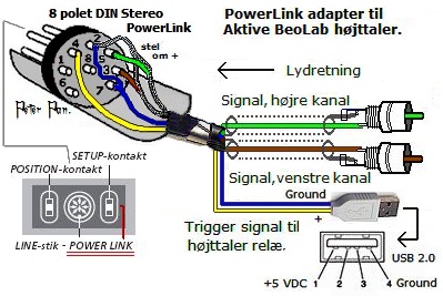

Alle B&O's nyere BeoLab højttaler er aktive = forstærker er indbygget. Hvis du vil tilslutte to af dem til en ikke B&O forstærker, kræver det at denne forstærker har pre-out signal udgange, altså at det lydsignal der kommer ud, er et volumen regulerbart liniesignaler, og ikke et nårmalt liniesignal eller et højttaler signaler, for så går det helt galt.
Eks. 2)
Du har en BeoSound / BeoSystem / BeoCenter eller et BeoVision TV med PowerLink bøsninger. Du ønsker så at overføre lyden fra et af disse produkter til en ikke B&O Forstærker / Receiver / Forforstærker, hvor der er tilsluttet passive højttaler.
Det lydsignal der sendes ud via et af de 2 front PowerLink bøsninger er et audio-out analog pre-out signal. Det betyder at når du sender dette stereo signal ind i forstærkerens linie signal indgang, sætter du  forstærkerens volumen regulatoren ca. i midten. Hvis forstærkeren er indstillet rigtigt, det vil sige at du har valgt samme indgang som det 5 / 8 pol DIN--> RCA/Phono adapteren er tilslutter, er det nu via Beo4 / 1000 fjernbetjeningen man kan styre lydstyrken.
Har du en effektforstærkere, må du prøve dig frem, der skal måske monteres nogle modstande i dit 5 / 8 pol DIN--> RCA/Phono adapteren for at kunne tilpasse volumen. Det er ofte også muligt at justere følsomheden bag på en effektforstærkeren.
Hvis dit nye setup ikke virker, er det måske fordi Option indstilling er sat forkert på dit B&O, den skal i de fleste tilfælde stå i Option 2. Option 0 betyder at der ikke modtages signal fra Beo4 / 1000. Option 1 bruges når 2 Beo produkter står i hvert sit rum, og skal styres med Beo4 / 1000. fjernbetjeningen.
Eller hvis du forsøger at tilslutte en af de nyeste BeoLab højttaler med indbygget ICEpower forstærker, til en non B&O pre-amp via en 5 polet DIN adapter.
I sådan et tilfælde er du nødt til at bruge 8 polet DIN stik. da der også skal tilsluttet stel på pin 7 i det 8 polet DIN stik.
Et 2.5 volt trigger signal fra pin 4 + og pin 7 minus skal også være på plads i de nye 8 polet PowerLink DIN adapter, for at eks. BeoLab 9's højttaler relæ tænder højttaleren. På BeoLab 5 skal samme trigger signal også tilsluttes pin 1. De 2,5 volt hentes fra en trigger udgang på pre-amp'en, eller fra et batteri.

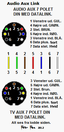

At sende et stereo signal til / fra BeoSound / BeoSystem / BeoCenter fra et ikke B&O produkt:
Her skal RCA / Phono <---> 5 / 7 pol DIN adapter, tilsluttes AUX in / ud på Beo produktet, eller Scart in / ud på BeoVision TV hvis anden lyd indgange ikke forefindes.
Der er en forskel på de to adapter, og jeg kan se at dette volder problemer for nogen, når en adapter skal bestilles.
1)
Adapter til PowerLink forbindelser: Ben 1 Up/down. Ben 2 Lyd Stel. Ben 3 venstre signal. Ben 5 højre signal. Ben 4 tænd/sluk signal. Ben 7 Stel =0 for skærm
strøper/ Data 0/ Højttaler relæ 0. Et 7 polet DIN stik er OK til en 8 polet PowerLink stikdåse.
En 8 pol DIN PowerLink bøsning er altid forbundet på samme måde, her et eks. der kan forvirre. På en BeoSound model kalder vi det en udgangs stikdåse, og på en aktiv BeoLab højttaler en indgangs stikdåse, men alle 8 pol DIN stikdåser er identisk.
2)
Adapter til AUX ind <--- forbindelser: Ben 2 = Stel. Ben 3 = venstre signal. Ben 5 = højre signal.
3)
Adapter til AUX ud ---> forbindelser: Ben 2 = Stel. Ben 1= venstre signal. Ben 4 = højre signal.
Et 5 polet DIN stik er OK til en 7 polet AUX ind / ud bøsning.

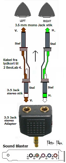

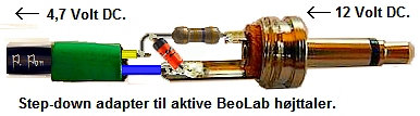

To aktive Beloab 4000 er her tilsluttet lydkortet på en computer.
Oplever du at lyden er for høj og reguleringsområdet for volumkontrollen for lille, kan lyden dæmpes
med et dæmpeled som indbygges i adapterkablet. På tegningen ses modstandsværdierne.

AUX tilslutnings adapter, DIN og XLR.

PowerLink MKIII (MK3) diagram:
Ben 2 - Skærm - Stel (Analog)
Ben 3 - Brun - Venstre (Analog)
Ben 4 - Gul - Højttalerrelæ
Ben 5 - Grøn - højre (Analog)
Ben 7 - Blå - Stel (Digital)
PowerLink MKII (MK2) diagram:
Ben 1 - Grå - Power up/down
Ben 6 - Hvid - DataLink
Ben 7 - Hvid (skærm) - Stel (DataLink)
Ben 8 - Pink - Overload
Sendt: 20 December 2005 kl. 22:54 | IP-adresse registreret
Sendt: 21 December 2005 kl. 00:02 | IP-adresse registreret

Sendt: 23 December 2005 kl. 15:11 | IP-adresse registreret
  Efter denne tegning/ diagram kan du selv lave et 8 polet-
  DIN PowerLink Mk II eller Mk III kabel, med RJ45 stik.

7 Pol Din Aux line datalink kabel.
Audio AUX version med fælles stel på pin 2.
Spejl vend 7 polet AUX - Audio - TV.

Sendt: 09 Februar 2007 kl. 13:19 | IP-adresse registreret
Hej, det er en god guide du har lavet her... har dog stadig et spørgsmål....
jeg har en beolab7 som jeg gerne vil slutte direkte til min computer. Til dette har jeg lavet et kabel der har tilsluttet 3 og 5 til signalet fra computeren og deres stel er tilsluttet pin 2...
Men det virker dog ikke det er ligesom den ikke er tændt på din specifikation står der at man kan sætte pin 4 til over 2,5 V så er speakeren on , men det hjælper heller ikke... er der et trigger signal eller et signal der skal sendes ind på pin 6 før at det kommer til at virke?
Håber at høre fra dig...
