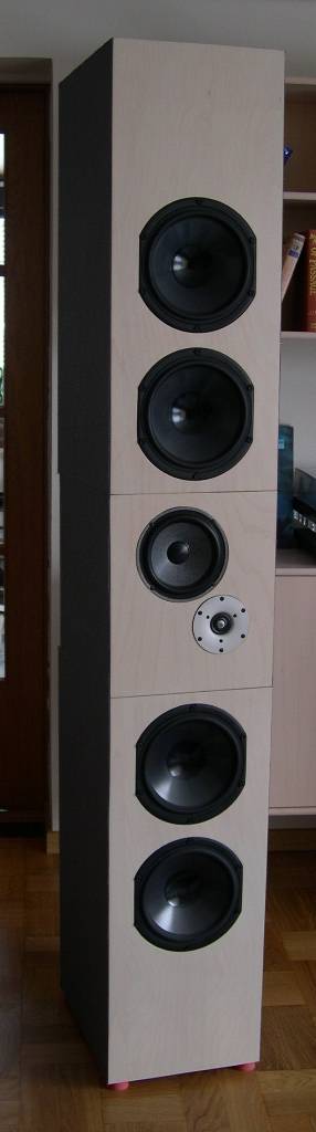

Projektet er slet ikke nyt - tværtimod har højttalerne faktisk spillet et par år. I øjeblikket ser de sådan ud:
Dvs. almindelige "dødelige", firkantede MDF-kabinetter. De er beklædt med grå filt på siderne, og fronterne er 3 mm bøgefiner udenpå MDF'en. Som det nok kan ses, så ser de noget store ud, og det er da også sandt nok - ca. 180 cm i højden!

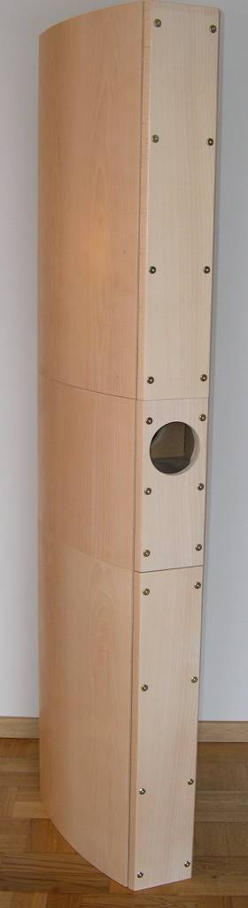

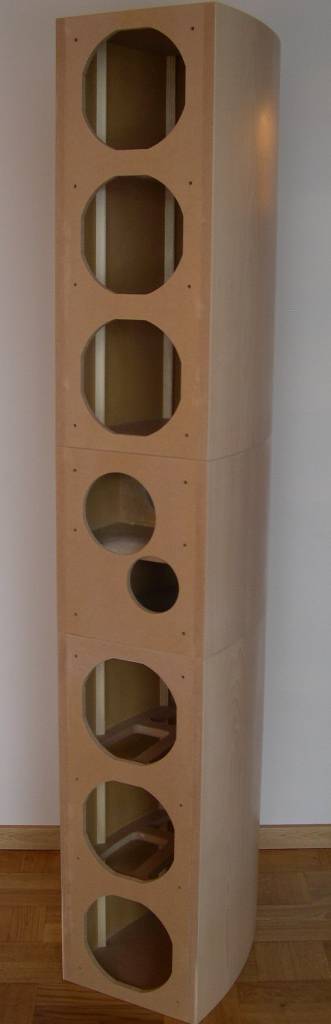

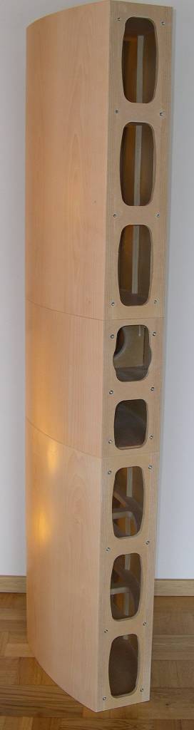

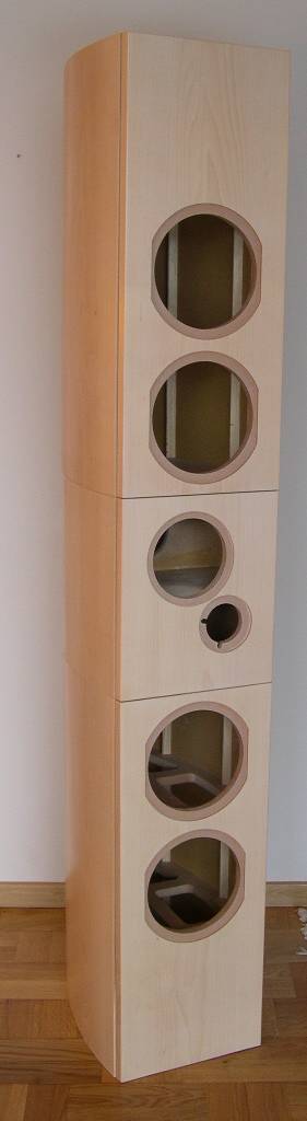

Nå, men det har hele tiden været planen, at der skulle laves nogle kabinetter i møbelkvalitet, og dem fik jeg lavet i sommer. Nej, jeg lavede dem ikke selv, men fandt en flink mand, der kunne gøre det. De nye kabinetter har løse for- og bagplader, så det er muligt at opgradere med nye enheder, hvis det en dag skulle blive aktuelt. Det gør det også nemmere, hvis man skal ind og pille lidt ved filter eller andet
De nye kabinetter ses her, henholdsvis uden og med for- og bagplader:

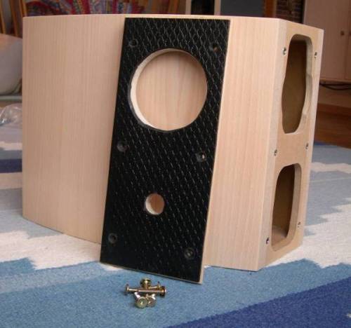

For- og bagplader monteres med blygummi som dæmpning ind mod selve kabinettet. De indvendige "forplader" og "bagplader" er i en anden dimension end de egentlige for- og bagplader, og sammen med blygummiet giver dette en ekstremt død sandwich.
Her ses monteringen af en bagplade på et af diskant/mellemtonekabinetterne:

Bliver kabinettet helt tæt ved at klemme omkring bagpladen med blygummi?

Hvilke enheder er brugt til bas og mellemtone?

Jep, blygummiet bliver aldrig helt stift og virker som en pakning. Og et godt fif er at lægge blygummiet på en radiator (eller ude i solen, hvis det er sommer), så bliver det blødt og medgørligt, når man skal sætte det på, og så er det ingen sag at få det til at sidde rigtigt pænt
Men jeg regner i øvrigt med at lægge en sort gummifuge i samlingerne for udseendets skyld - så hvis der skulle være en utæthed, så er dét i hvert fald løst

Enhederne er følgende:
ScanSpeak R2904/70000 diskanter
Focal Audiom 6W Utopia mellemtoner
Peerless 8" HDS (8 stk. i alt)
