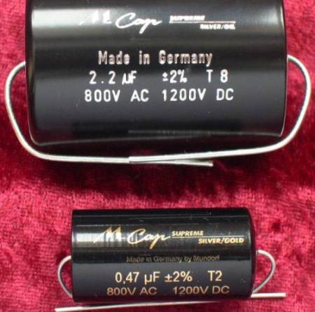

Lige i øjeblikket går jeg og venter på terminalerne. De skulle komme på mandag
I mellemtiden lidt mere kræs - et nærbillede af en Mundorf Supreme Silver/Oil og en Silver/Gold

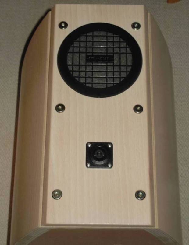

Så dukkede terminalerne endelig op, og jeg har nu færdiggjort bagpladerne til diskant/mellemtonekabinetterne. De ses her:
Den akustiske ventil til mellemtonen giver en kraftig udjævning af enhedens impedanstop. Dette er selvfølgelig indregnet i delefilteret
Hvis nogen undrer sig over terminalerne, så er det Speakon STX, som er en slags luksusudgave af de almindelig Speakon-terminaler med endnu bedre forbindelse. STX'erne er fuldt kompatible med de almindelige Speakon.

Smukt....andet er der næsten ikke at sige om dét. men det har jeg jo sagt før
Aksa
Bruger siden: 12 Juli 2003
Indlæg: 1999
Sendt: 07 Februar 2006 kl. 23:07 | IP-adresse registreret Citér Aksa
Tak-tak - billedet kunne have været bedre, men uden naturligt lys var det, hvad det kunne blive til

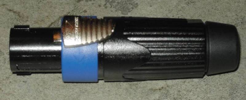

I øvrigt nappede jeg lige et billede af et af Speakon STX-stikkene:
Gedigne sager!
