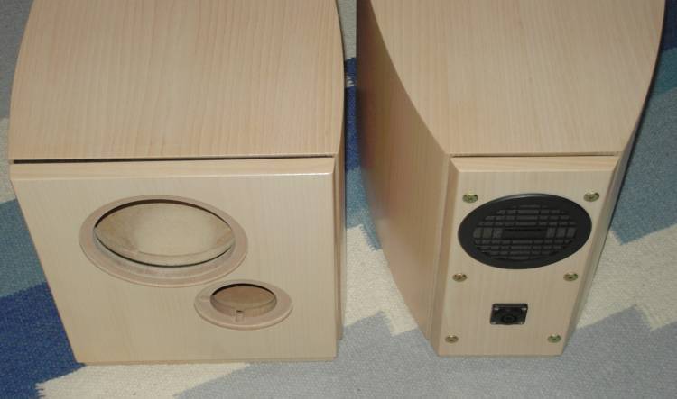

Fik lige klistret blygummi på det andet mellemtonekabinet også. For- og bagplader er stendøde, når man slår på dem!
Her ses begge kabinetter:
Som tidligere nævnt vil jeg fuge med sort fugemasse i "rillen" mellem pladerne, så der bliver en jævn overgang, men det bliver først gjort til allersidst, når filtre, kabler m.m. er puttet i kabinetterne og det hele er afprøvet grundigt og målt igennem.

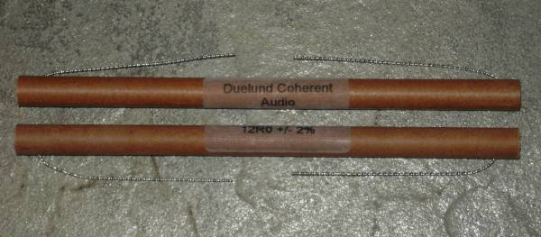

P.t. venter jeg stadig på de modstande, der indgår i filteret, før jeg kan gå i gang med det. I mellemtiden vil jeg hygge mig med at putte dæmpemateriale i, og baskabinetterne skal også have monteret terminaler og blygummi, så jeg behøver ikke at kede mig

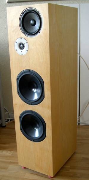

35-40 cm fra bagvæg vil være fint-fint. En god bekendt har bygget en nedskaleret version af mine højttalere med kun 2 basser i hver side, og de spiller fremragende i et rum på ca. 25-30 kvm. Og med "direkte drevet" bas og elektronisk equalizing kan jeg godt love, at der er masser af bund!
Fik lige et billede af den nedskalerede version af Equilibrum højttalerne, som blev nævnt tidligere i tråden.
Som det ses, er denne udgave lavet i "almindelige" firkantede kabinetter - og det virker fint! De spiller ganske fremragende i 25-30 kvm
AKSA
Okey, det ser også lidt mere realistisk ud for mit vedkommen tror jeg, har som sagt ikke nogen balsal som stue, og det der med diy er endnu ikke prøvet for mig, men det der ser meget overkommeligt ud og passer nok også bedre til min str rum*S*

Fik lige et billede af den nedskalerede version af Equilibrum højttalerne, som blev nævnt tidligere i tråden. Som det ses, er denne udgave lavet i "almindelige" firkantede kabinetter - og det virker fint! De spiller ganske fremragende i 25-30 kvm
Disse kabinetter har ca. målene 30 x 40 x 115 (B x D x H), og da de er lavet på traditionel vis, er de noget nemmere at lave, hvis man selv vil i gang. Med gode afstivninger får man nogle fremragende kabinetter, selv om de er firkantede
Grunden til at jeg har valgt kabinetter med buede sider er dels, at jeg synes, at det virkeligt lækkert for øjet, dels at det kan give nogle lydmæssige fordele, at der ikke kan opstå stående bølger inden i kabinetterne.

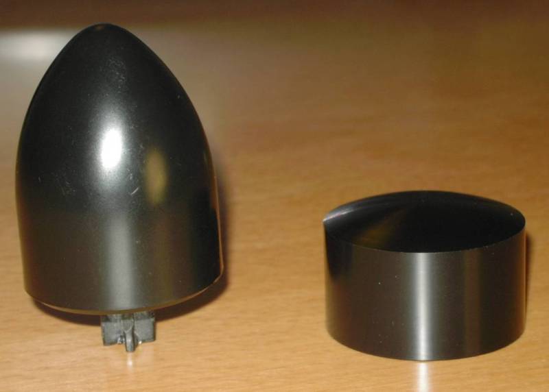

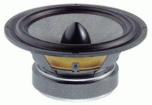

Og så til noget helt andet - nemlig en lille modifikation af den Focal mellemtone, der benyttes i The Equilibrium Project. Fra Focals side er mellemtonen forsynet med en faseplug. Ideen med den har vist været, at det skulle være muligt at dele enheden ret højt mod diskanten, men med R2904 diskanten er det muligt at dele forholdsvis lavt (den har en egenresonans kun lidt over 500 Hz), så fasepluggen gør ikke rigtigt nogen gavn.
Den originale enhed ses her:
Baseret på tidligere erfaringer kan man i mange tilfælde opnå lydforbedringer ved at fjerne en sådan faseplug, og det er da også sådan, at Focal selv har fjernet fasepluggen i den opdaterede udgave af mellemtonen, som sidder i deres tophøjttalere (men den enhed kan man desværre ikke få fat i )
Som sagt, så gjort: Jeg bankede fasepluggen ud (den er limet i) og prøvede enhederne uden. Det var en god forbedring - enheden havde haft tendens til noget peakeri i den øvre mellemtone, men det forsvandt med fasepluggen. Det eneste problem var så, at uden fasepluggen var der nu et hul lige midt enheden, som ikke så så godt ud - og som sikkert heller ikke er så godt for lyden. Løsningen på det blev at få drejet nogle "centerdomer" af delrin. Delrin er et specielt plastikmateriale, som bl.a. har den gode egenskab at være temmelig lyddødt. Dette i modsætning til det materiale, som fasepluggen var lavet af - nemlig en eller anden hård plastiktype, der havde tydelig ringning, når man bankede på den.
Herunder ses en faseplug og en ny centerdome:
De nye centerdomer er forsynet med gevind og er skruet fast med en umagnetisk bolt (rustfrit stål) ned gennem det gennemborede polstykke.
AKSA

 SÅDAN! faseplugs!? væk med skidtet!..
Prøvede engang en 18W/8546-02 med faseplug (eneste forskel fra den og så den jeg ellers har anvendt 8546-00)
Den 02 vers. lød konstant som om den lige skulle tilspilles lidt mere (trods 7 - 800 timer) den havde en mærkelig nasal overste mid. trods utallige filter forsøg.. (kun et 4 orden LR. @ 2 kHz.  tæmmede den ) den skulle pånær fasepluggen være identisk på alla måder med 00 versionen.. DET ER DEN IKKE!
Fik den aldrig til at spille!...  leverede den tilbage til DANSpeak jeg lånte den af, som lånte den til en anden der havde den ydderligere 2 - 300 timer's spillen (OG SÅ BURDE DEN VÆRE SPILLET TIL!) trods utallige forsøg på at justere det væk i filtret lykkedes det aldrig at få den til at lyde så"rigtigt" og naturligt som med 00 versionen..
Så blev pluggen fjernet!.. en træ klods blev drejet (magen til det du viser, altså "flad") monteret og vupti! den spillede som den skulle..
Der var tillige nogle mærkelige "blæselyde" omkring pluggen hvor den går ind... disse forsvant også..
Jeg skal hermed ikke sige at INGEN enheder med faseplug virker!.. MEN! det er ikke nødbvendigvis en fordel... og i det her nævnte tilfælde bestemt ikke. her lyder 8546-00 langt bedre!..
(Muligvis derfor DAT's TNT aldrig rigtig er kommet til at spille helt godt ligemeget hvad de gjorde!??... at tænke sig at de forsøgte at sølge konceptet med 1ordens filter uden nogen form for korrektion til at begynde med!?  læste rosende ord om den i HF. og fald nærkest ned af stolen da jeg hørte ned.. dette ikke af overraskelse over god lyd, men over hvor forkert lydende man kan forsøge at tørre noget af på folk!.. og hvordan HF. kunne sige godt for dette i en test???   se havde de "smidt" et par alm. 8546-00 i havde de sikkert haft en vinner!??..)

Medens jeg lige var et smut i San Francisco (sol og op til næsten 20 grader ) dukkede modstandene til delefilteret op:
Det betyder, at jeg nu er gået i gang med at layoute delefilteret. Jeg regner med at sætte begge dele af delefilteret (både diskant- og mellemtonesektion) op på en MDF-plade, som bliver skruet ned mod bundpladen med et lag blygummi imellem. Filteret har sin helt egen sektion i kabinettet og vil derfor ikke blive påvirket af vibrationer/lydtryk fra mellemtoneenheden.
AKSA

det ser da bare mega fedt ud. brugte du ikke aktiv deling til basserne?...eller? hvis ja, hvad bruger du så..hvilket mærke/model...
Aksa
Bruger siden: 12 Juli 2003
Indlæg: 1999
Sendt: 24 Februar 2006 kl. 16:28 | IP-adresse registreret Citér Aksa
Ja, de er ret nydelige
Deling mellem diskant/mellemtone er passiv og deling af diskant/mellemtone nedefter bliver akustisk/"aktiv". Når jeg sætter "aktiv" i gåseøjne, er det fordi delingen ned til bassen foretages med en enkelt kondensator i signalvejen ned mod den effektforstærker, der driver diskant/mellemtone. Den "aktive" deling hjælper blot mellemtoneenhedens egen naturlige afrulning på vej.
Bassystemet styres af en Behringer Ultradrive Pro DCX2496, som er en digital delefilter/equalizer, hvilket giver mulighed for ret omfattende korrektion for rumproblemer.
