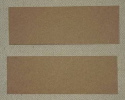

Dagens indkøb i byggemarkedet:
Dæmpemateriale til baskabinetterne
og
MDF-plader til delefiltrene.
Hold da op, det griber om sig efterhånden hva
Når det engang er færdigt er jeg sikker på at det bliver et af landets flotteste diy ht!

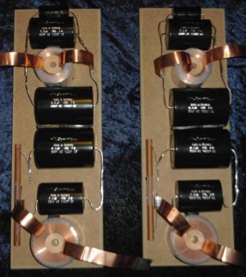

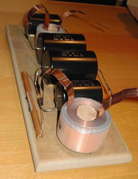

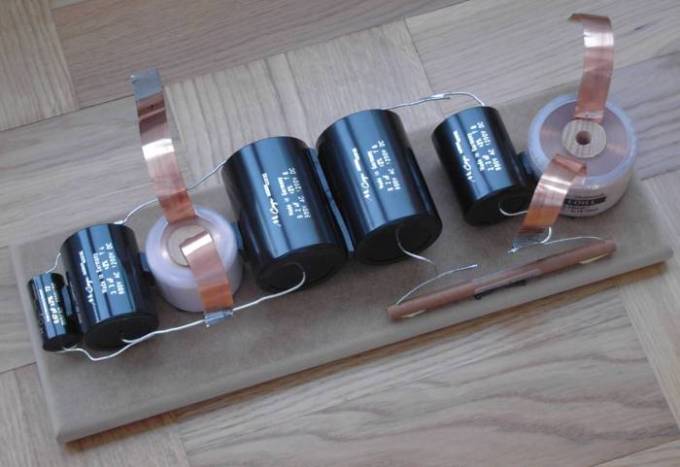

Så er det første delefilter til diskant/mellemtone klar!
Billedet er ikke perfekt, men måske snupper jeg et bedre i morgen, når der er dagslys ....
MDF-pladerne fik lige en gang med overfræseren og lidt sandpapir på kanterne - jeg kan ikke lide, når de er så skarpe
Komponenterne er hverken skruet eller strippet fast. I stedet sidder de fast med en kombination af Sticky Tac (som man bruger til ophæng af plakater på vægge, tapet etc.) og sorbothane. For dem, der ikke kender det, så er sorbothane et ekstremt vibrationsabsorberende materiale. Samtidig er de fleste af komponenterne klemt op mod hinanden med sorbothanestykker imellem.
Som man også kan se (nogenlunde, altså), så er samlingen af komponenterne foregået uden nogen som helst for for ekstra ledningsføring i selve filteret. De eneste ledninger, der kommer, bliver dem der går ind fra terminalerne, og dem, der går ud igen til enhederne.
AKSA

Ekstremt rent, flot og lutter kvalitetsstumper. Du har det vist ligesom mig, at det godt kan være at man ikke kan se filteret, men det skal stadig laves ordentligt og se ordentligt ud. Kan godt lide at du har brugt sorbothane, det er jo en speaker der kan flytte noget luft.
Flot

Og ja, der kan flyttes luft! Men som nævnt sidder delefilteret i sit eget, private kammer i diskant/mellemtonekabinettet, lige bag diskanten (derfor ligger komponenterne til diskanten også forrest)l. I det kammer vil der være fred og ro. Bunden af kammeret er jo bundpladen til diskant/mellemtonekabinettet, som underneden er forsynet med en blygummiplade, og som derefter stilles oven på det nederste baskabinet. En god og død sandwich!
Endvidere så kommer filteret til at ligge på en blygummiplade inden i kabinettet. Jeg er helt sikker på, at dette filter nok skal få de rette arbejdsbetingelser
Jeg smider nok også et par sandposer ind i rummet til filteret og lader dem læne sig op ad siderne. Så er det vist effektivt
AKSA

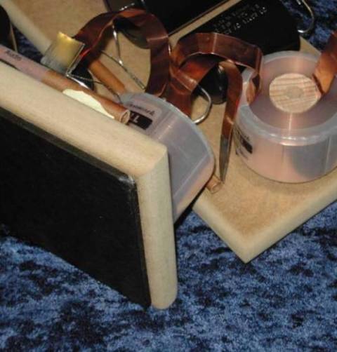

Så fik jeg lige taget et lidt bedre billede af delefilteret
Her ser man bedre sorbothanen, som er klemt ned mellem komponenterne.

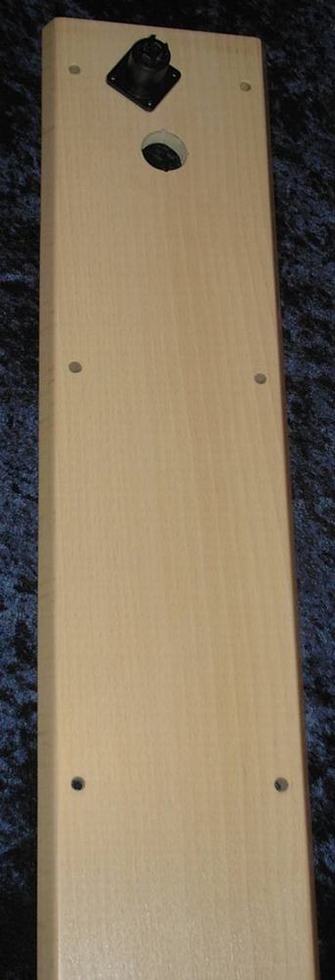

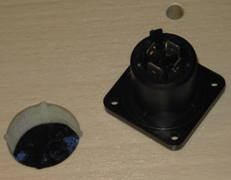

Har haft travlt med lidt forskelligt andet, men nu sker der lidt igen. Er ved at have gjort alle bagpladerne (4 stk. i alt) til baskabinetterne klar (boring af huller til Speakonbøsninger og tilpasning af huller til skruer).
Her ses en af dem:

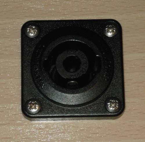

Og en detalje af hullet til Speakon-bøsningen:
Rillerne i hullet er der for at forhindre Speakonbøsningen i at dreje sig. Man kan lige ane de finner på bøsningen, som passer ned i rillerne.
Bøsningerne bliver monteret med skruer i rustfrit stål (kunne ikke lige finde nogen sorte, der passede ):

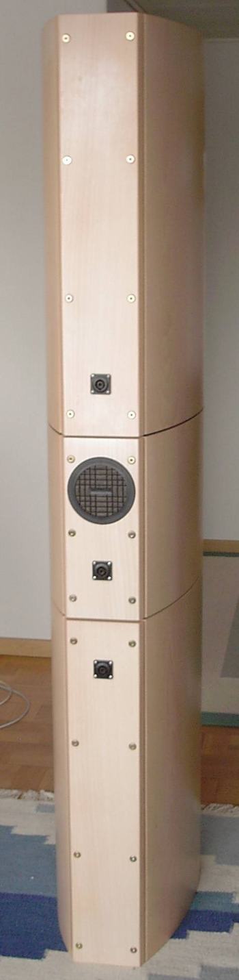

Sendt: 02 Marts 2006 kl. 13:58 | IP-adresse registreret Citér Aksa
Efter montering af blygummi på bagpladerne syntes jeg, at de lige skulle prøves. Her ses en prøvemontering af dem:
