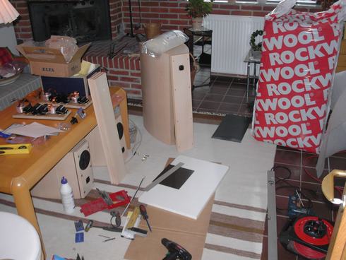

Aksa skrev:
Et værkstedsbillede:
Når du kalder din stue for værksedet, skal din kone prise sig lykkelig for du ikke interresere dig for gamle biler . Ellers et super flot projekt, jeg bøjer mig i støvet.
MVH
Hæhæ - jeg er så heldig at have to stuer, så det går lidt nemmere med fruens accept
Den store stue er der, hvor højttalerne skal spille, og den er på næsten 45 kvm.
Og tak for roserne
AKSA

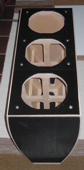

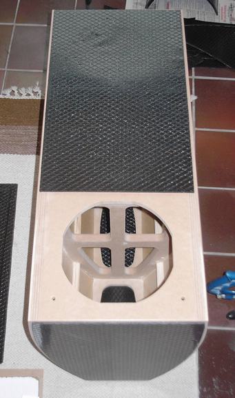

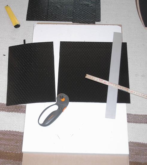

Er i gang med at skære det blygummi til, som skal sidde på fronterne:
Skulle hilse og sige, at der godt nok går meget blygummi til, når man laver denne form for sandwichdæmpning af for- og bagplader, og det tager rigtigt lang tid at skære til og sætte på, hvis det skal se nogenlunde ordentligt ud - og det skal det!
Et fif er dog at lune blygummipladerne først. Jeg lægger dem på badeværelsesgulvet, som har gulvvarme, når de har ligget der en halv til en hel time, er de noget mere bløde og behagelige at arbejde med.
Her er jeg så i gang med at montere blygummi på fronten af et af baskabinetterne:

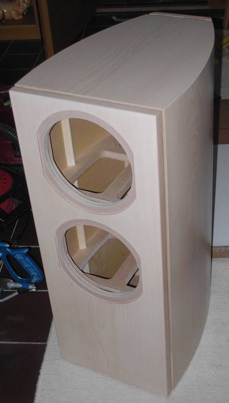

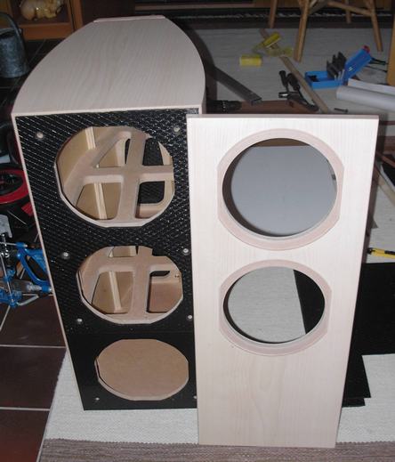

Så er der skåret ud i blygummiet til enhederne. Der skal "kun" 2 enheder i hvert kabinet, men kabinetterne er symmetriske, så man kan vende dem, som man vil. Bemærk i øvrigt også blygummiet på bunden af kabinettet.
Her fronten så, klar til montering:
og her er den så monteret:
Så er det første baskabinet klar til montering af dæmpemateriale og enheder - men der er tre baskabinetter mere!

rattanhuset skrev:
Hvad gør det der blygummi godt for?
Michael
Det virker som dæmpning mellem den inderste og yderste forplade (i øvrigt også benyttet mellem inderste og yderste bagplade).
Den inderste og yderste forplade har ikke samme tykkelse, og pladerne har derfor ikke samme resonansfrekvens. Når man sætter to plader med forskellig resonansfrekvens sammen med et dæmpende materiale, bliver resultatet en kraftigt resonansdæmpende sandwich. Det er en måde at forhindre uønskede resonanser i kabinettet på - det er jo enhederne, der skal spille, og ikke kabinettet
AKSA

Aksa skrev:
Michael
Okey så forstår jeg bedre, men så spørger jeg lidt kluntet. Hvorfor ikke sætte plader sammen med samme tykkelse da du var i gang i stedet for, er der nogen klangmessig eller anden grund til det?
- Bær over med mig hvis jeg er helt ude i skoven*S*
Michael
Aksa
Bruger siden: 12 Juli 2003
Indlæg: 1999
Sendt: 05 Marts 2006 kl. 09:41 | IP-adresse registreret Citér Aksa
rattanhuset skrev:
Aksa skrev:
Michael
Det virker som dæmpning mellem den inderste og yderste forplade (i øvrigt også benyttet mellem inderste og yderste bagplade). Den inderste og yderste forplade har ikke samme tykkelse, og pladerne har derfor ikke samme resonansfrekvens. Når man sætter to plader med forskellig resonansfrekvens sammen med et dæmpende materiale, bliver resultatet en kraftigt resonansdæmpende sandwich. Det er en måde at forhindre uønskede resonanser i kabinettet på - det er jo enhederne, der skal spille, og ikke kabinettet
Michael
Nej Michael, du er ikke helt ude i skoven. Man kan sagtens gøre, som du foreslår det, nemlig lime to plader sammen med forskellig tykkelse. Limningen skal så foretages med en passende viskoelastisk lim for at få dæmpningen, men det skulle kunne lade sig gøre.
Grunden til, at jeg har valgt de løse for- og bagplader, er muligheden for senere opgradering. Det kunne jo sagtens være, at jeg faldt over nogle andre enheder på et tidspunkt, og så ville det være surt at skulle begynde helt forfra med helt nye kabinetter, når jeg nu har fået lavet nogle, der er rigtigt flotte. Som det er lavet nu, så kan man blot skifte forpladerne (og evt. justere volumen i kabinetterne med nogle sandposer), så er det uden videre muligt at opgradere.
At ideen med blygummipladerne så også giver et unikt udseende, kan jeg jo bestemt heller ikke have noget imod
AKSA

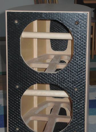

Lige et billede af de ekstra afstivninger. Meget simpelt - blot nogle stykker rundstok, som er limet ind i kabinetterne:
Der kommer også lidt blygummi indvendigt på sidder - men ikke overalt
