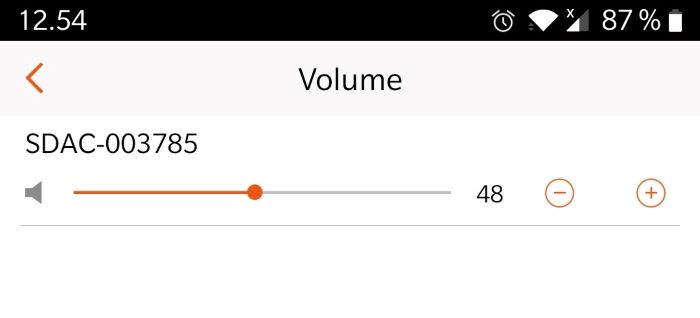

Yderligere digitaliseret spillekæde
Jeg har simplificeret min spillekæde, så den nu er fuldt digital
Da jeg havde min grammofon/RIAA kombo, var der brug for en analog forforstærker, men da vinyl-setuppet er afhændet, er det ikke længere nødvendigt, da min stærkt modificerede Oppo Sonica DAC har en indbygget volumenkontrol i selve DAC chippen (ES9038PRO).
Jeg har derfor taget min analoge, passive Tortuga Audio preamp ud af kæden og benytter nu DAC'ens analoge udgange.
Volumenkontrollen i Sonica'en kan kontrolleres meget præcist via dens app (se screen shot), hvilket fungerer overraskende godt. Jeg undgår nu signalkablerne mellem Sonica og preamp, og det har givet en marginal lydforbedring - selv om de anvendte kabler var meget neutrale (baseret på Mundorf silver/gold tråd)
Indgangsvalg på Sonica'en kan også styres fra app'en

Hej Aksa, det lyder spændende.
Ved du hvordan volumenkontrollen er lavet?
Præsten
Jeg har tidligere fået at vide, at Oppo Sonica DAC'en benytter DAC-chippens indbyggede volumenkontrol, men jeg har ikke nogen detaljer om, hvordan dette er implementeret i selve chippen ...
I går kiggede jeg lidt på databladet fra ESS, men der var ikke umiddelbart nogen præcise detaljer omkring, hvordan selve reguleringen foregår - så nu jeg har spurgt min DAC-pusher, som har arbejdet meget med disse chips
Jeg er nemlig også selv nysgerrig efter at høre, hvordan man undgår for meget "bit-udtynding" med sådan en indbygget volumenkontrol
Jeg kan dog sige, at selv ved meget lav volumen oplever jeg hverken tab af ruminformation eller detaljer

Det er en fin video.
Men hvad sker der når det interne 32 bit signal konverteres til 16/24 bit på udgangen?
I hans 16-bit eksempel kan DAC'en kun regne med heltal (16 bit = 0-65535 forskellige niveauer).
32-bit processoren kan så internt regne med kommatal, men hvad sker der med værdien efter kommaet når den skal uden for den interne
regnemaskine?
Jeg bruger jo også selv digital volumenkontrol, og er tilfreds, uden helt at hvis hvorfor den virker så fint...

Har ikke set video, men de bit som ikke kan håndteres af dac skæres
bare væk.
Burde også være helt uden betydning at lave den lille afrunding som i
alle tilfælde ved 16bit præcision er bedre end noget analogt medie
kan klare.
bare væk.
kan klare.
/Lennart
Det lyder plausibelt
Med 32 bit intern opløsning burde der være en del at give af - men jeg kunne da godt forestille mig, at der kunne opstå en vis degradering, hvis man afpiller meget højopløste formater.

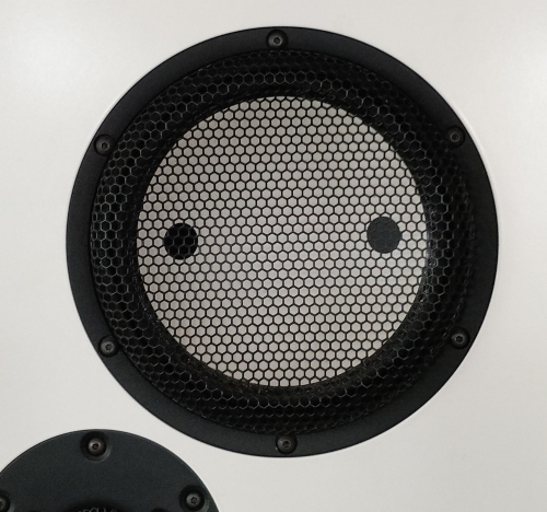

For et lille stykke tid siden havde jeg besøg af en hifi bekendt, som ikke havde set (og hørt) mit nuværende system, og for sjovs skyld bad jeg ham om at gå hen og banke på en af forpladerne
Han var nærmest chokeret! For der kom næsten ingen lyd
Jeg kunne så fortælle ham, at de forholdvis uskyldigt udseende forplader faktisk var lavet at 20 mm aluminium - og ikke nok med det. De er jo også en del af et Constrained Layer Damping setup (CLD), hvor der inde bag alupladerne er et lag dæmpemateriale og derunder et lag MDF, som er en del af kabinettet.
Den sandwich giver en meget kraftig dæmpning af resonanser i forpladen - til gavn for lyden
Jeg vil naturligvis benytte mig af dette princip igen i Equilibrium Enigma projektet, og der kommer lidt mere om det i den tråd snart ...
