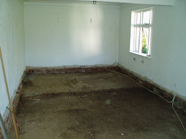

Stuen er 404cm x 810cm ca.33m2 og der er 2.60 til loftet. Grunden til ombygningen er primært at der var hjernedød fodkoldt og at bassen forplantede sig ned i krybekælderen. Der var med andre ord ingen fysisk bas tilstede. Man var dog ikke i tvivl om at bassen var der for gulvet spillede lystigt med. Før var gulvets opbygnig bestående af(fra neden) jord, herfter var der stablet mursten,  hvor strøerne var klodset op på. Mellem strøerne var der 100 mm isolering og oven på strøerne var selvfølgelig gulvbrædder. Så det vil sige at vi ialt havde en krybekælder på ca 40 cm under gulvet, som virkede som en fantastisk basabsorber.

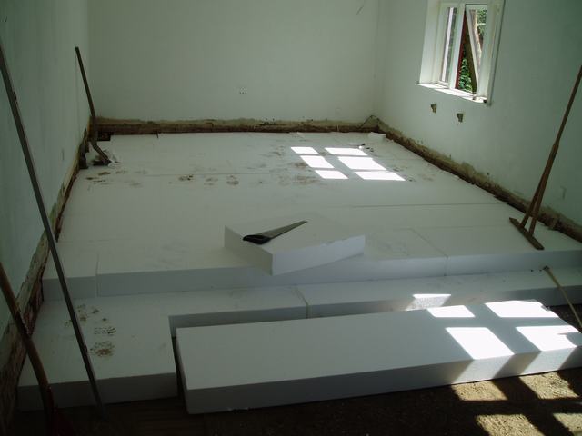

Det der skal ske nu er at jeg "lige" skal have gravet det sidste stykke jord væk. Have planet underlaget og lagt 30 cm flamingo. Herefter en dampspærre, rivenet, varmeslanger og til sidst 20mm flammingo langs væggene hele vejen rundt for ikke at skulle varme sokklen op med gulvvarmen. På torsdag skal jeg støbe gulvet og det skal deefter tørre ud i ca 14 dage, inden jeg kan begynde at lægge gulv igen.
Her er lige et billede af jordhulen.
mandag d.8/5
mandag d. 8/5
onsdag d.10/5
torsdag d. 11/5
