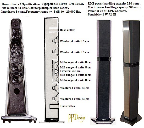

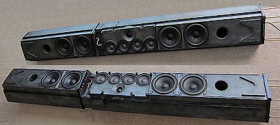

Detaljerne bag lyden fra Passive BeoVox Penta.
Inde i søjlen sidder bas- og mellemtone enhederne grupperet omkring den centrale diskantenhed.
Det sikrer en kontrolleret udstråling af lyden. BeoVox Pentas karakteriske form  sikrer en præcision
i tonespredningen, så du selv ved utraditionelle placeringer af BeoVox Penta vil opleve, en helt
usædvanlig klangskønhed.
Dette fordi lydens spredning både i vandret og lodret plan ud i rummet, uden den spredes til gulv
og loft. Dermed undgås også refleksioner, der forstyrrer det totale lydbillede.
Der er en anden grund til at BeoVox Penta ser ud som den gør. Den femkantede form betyder, at
der ikke er parallelle flader i kabinettet og derfor kan der heller ikke stå lydbølger og "svinge med".
Og fordi BeoVox Penta er bygget som en sandwichkonstruktion med hårdt kunststof indvendig og
rustfrit stål udvendigt, er kabinettet akustisk neutralt, så det ikke i sig selv påvirker lyden.
Bas- enhederne er placeret i bunden og i toppen af søjlen og fungerer efter basrefleks systemet.
Det vil sige, at der for hver gruppe basenheder er en afstemt bas-port, hvor lydbølgerne fra bas-
enhedernes membran sætter luften i bevægelse, ud og ind af porten. Dette giver en meget præcis
basgengivelse ned til 55 Hz.

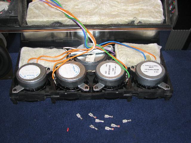

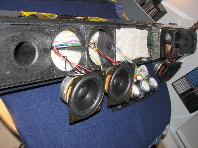

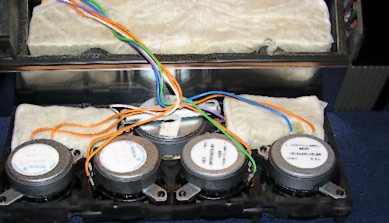

Om et sæt BeoVox/ Lab Penta er gammel ?
Er det afhængig af tempertur og fugtighed der hvor de står/ har stået, og om de har spillet jævnligt, eller
stået ubrugt længe. Enheder vil være modne til udskiftning hvis skumringen der holder pap menbramen
og enhedernes center er mørt, for så vil den indvendige spole skrabe mod jernkernen, med lydforringelse
til følge. Heldigvis kan man med lidt tålmodighed selv skifte enhederne, som stadig kan købes.
Foto: BeoFan

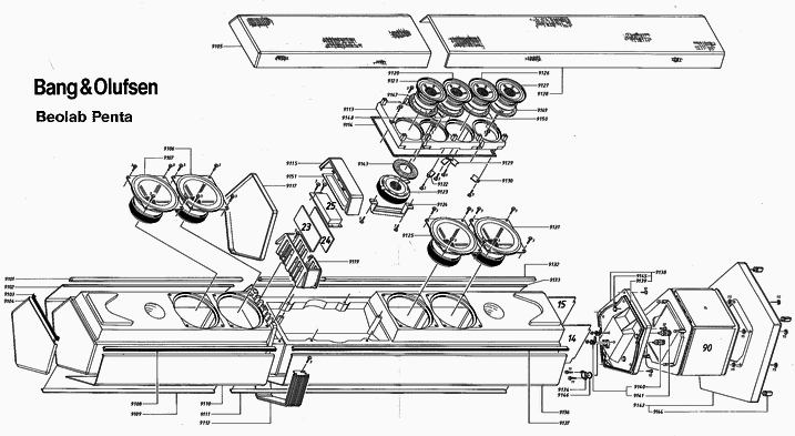

Beolab Penta. Service manual på PDF for Download. Type 6621, 6622, 6623, 6624, 6625. Tryk her.

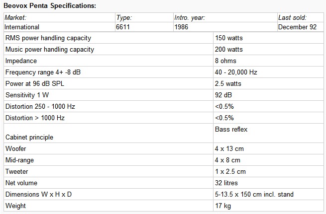

                                            Her de oplysninger vi har om BeoLab og BeoVox Penta.
PentaLab 1 PentaLab 2 PentaLab 3
Type no; year intro; last sold:
6601 1986 05-89
AUS 6605 1986 10-89
GB 6602 1986 10-89
J 6604 1986 11-89
USA 6603 1986 11-89
RMS power handling capacity 150 watts
Music power handling capacity 200 watts
Frequency range +4 -8 dB 40 - 20,000 Hz
Power at 96 dB SPL 2.5 watts
Sensitivity 92 dB
Distortion 250 - 1000 Hz
<0.5%
Distortion >1000 Hz <0.5%
Cabinet principle: Bass reflex
Woofer
4 units 13 cm
Mid-range 4 units 8 cm
Tweeter 2.5
Net cabinet volume: 32 litres
Power amplifier:
Bass level switch Linear, +3 dB/40 Hz, +6 dB/40 Hz
Sensitivity 3 dB, -3 dB, -6 dB
Power supply
6601 : 220V
6602/6605 : 240V
6603 : 120V
6604 : 100V
Power frequency 50-60 Hz
Power consumption Max 300 W
Stand-by 2 W
Dimensions W x H x D
5-13.5 x 165 cm incl. stand
Weight 24 kg
Connections: Line Phono plugs
Power input 4-pin DIN spring loaded contacts

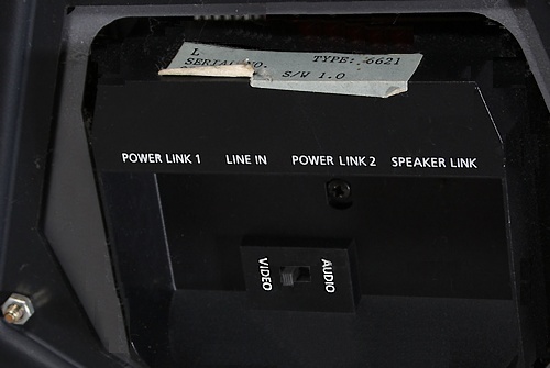

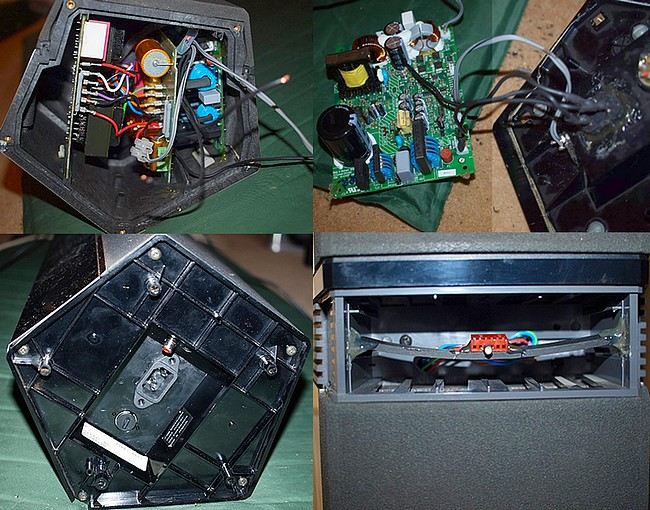

BeoLab Penta Mk II Type 6621 Audio -Video omskifter.
Det du ser på dette billede vil jeg kalde en katastrofe.
Vær opmæeksom så dette ikke sker med dine BeoLab:
             FØRST VARM OG BRUMMENDE.
       BeoLab Penta Mk II Vs. Mk III ( Dillen-Bulgarien)
___________________________________________________________

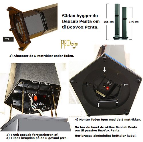

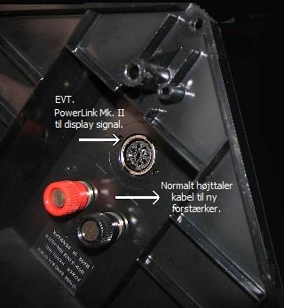

Hvis du vil ombygge en BeoLab Penta Mk 3 nr. 6631 til passiv, er
der ikke skrue terminaler som på BeoLab Penta Mk 1, men spadestik.
På billedet ser du mit forslag til placering af nye højtaler terminaler.
Man kan dog også vælge at montere spade stik på højttaler kablerne:

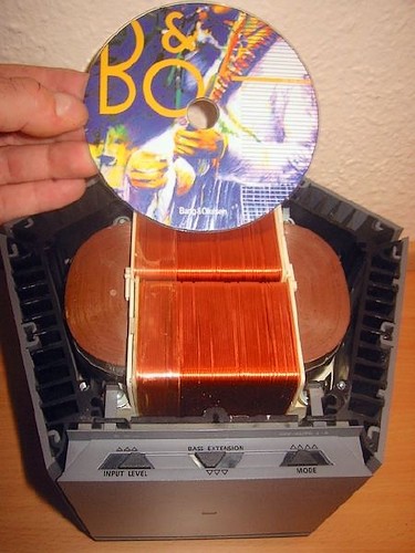

Vil du beholde display visning.
Har du tænkt over hvordan man får displayet i Pentahøjtaleren til forsat at give information
om den aktuelle kilde og volume, hvis displayet ikke får spænding fra Penta forstærkeren.
OBS! BeoVox Penta har ingen display visning, kun et afblændings dæksel.
Løsningen er at fjerne hovedesikringen (Træg 2 Ampere) i bunden af forstærkeren og
bibeholde den lille Træg 40 mA sikring som bl.a forsyner displayet.
Spændingen er iøvrigt på 10 volt vekselstrøm, hvis man ønsker en seperat strømforsyning,
og i såfald skal man benytte ben 3 og 2 i hun DIN stikket dertil.
Se placering af sikringer i BeoLab Penta.
Penta forstærkeren får lov til at blive siddende, og forstærkeren bliver delvis frakoblet.
Man kan selvfølgelig godt kalde strømforsyning overdimensioneret, når transformatoren
nu kun skal levere spændingen til det lille info display.
Et almindeligt højttaler kabel føres nu uden om bund forstærkeren, til den nye forstærker.
I DIN stikket tilsluttes et 8 polet PowerLink Mk II kabel til et B&O Master produkt.
Står du med en BeoLab Penta model uden DIN stik, så se billedet.

André S skrev - Jeg har afleveret et sæt BeoLab Penta
Mk 3 til rep af div. hos Martin /Dillen (på BeoWorld.)
Alt i bundforstærker og delefilter bliver skiftet ud med nyt.
Nyt frontstof. 100% sort
Udskiftning af skumringe /pap menbramen på 4 stk. mellemtonehøjttaler (Refoam).
Nyt strømkabel af mærket Mercodan røde hospitals kabler med jord.
Nye kabler inden i fra delefilter til enhederne osv. Af mærket Van Den Hul Snowline
til 49 kr. pr. meter (købte 10 meter, og dillen skriver der nok bliver 2 meter i overskud).
Mål på en Penta mellemtone højttaler.
André S skrev -
Så er Dillen færdig med mine BeoLab Penta Mk 3. Her priser -
Kondensator kit til delefiltre - 420 Kr.
Montering - 700 Kr.
Forstærker kit med nye trimmere samt upgrade af opamps og WIMA caps - 600 Kr.
Montering inkl. justering - 1050 Kr.
El-lytter i strømforsyning - 600 Kr.
Montering (inkl. montering af ny medleveret strømledning) - 350 Kr.
Refoam af fire mellemtoneenheder - 800 Kr.
Nyt frontstof -1.000 Kr.
Udskiftning af interne ledninger til enheder (medleveret kabel) - 1.050 Kr.
21 Februar 2013. Total : 6.570 Kr.

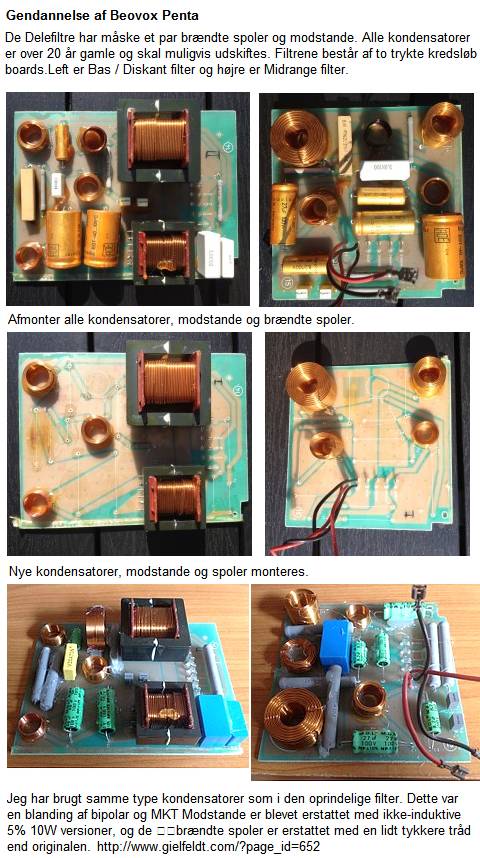

lausvi skrev -
Jeg troede, at jeg havde et billede af displayet bord, men kan ikke finde det!
Jeg tror, der var nogle 2-4 kapitæler og en større en, af dem med gyldne-farve.
Jeg købte min bipolar (og andre caps) som et kit fra Martin - alle dele er i god
kvalitet, som altid.

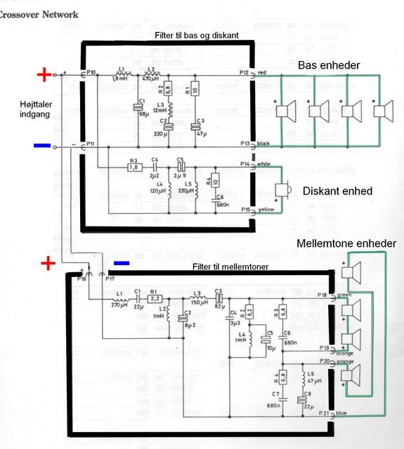

Dillen skrev -
Jeg er enig i diskant / modstand i første version af Penta havde et par
220uF/100V bipolære kondensatorer i crossover filtre på bas / diskant bord.
Ligner et desperat forsøg på at få banen til at arbejde, og det blev revideret
allerede i den næste version Mk. II.
/ Martin

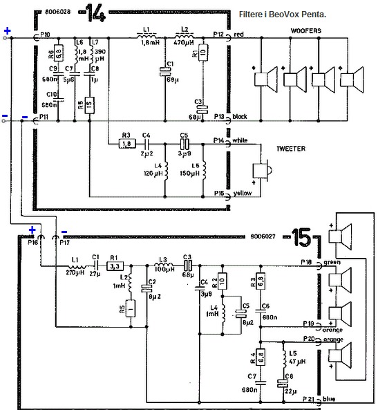

Diagram over BeoVox Penta og delefiltre.
Connection af mit setup med BeoVox Penta & ICEpower.
Se hvad der skjuler sig bag gardinet. Bare tryk

Jeg købte i 2002, 8 nye mellemtoneenheder af 250 Kr pr. stk. Dem har jeg nu
monteret i mine BeoVox penta fra 1992. Det var ikke en svær opgave.

Sendt: 20 Marts 2009 kl. 16:49 | IP-adresse registreret
http://www.gielfeldt.com/?page_id=652
