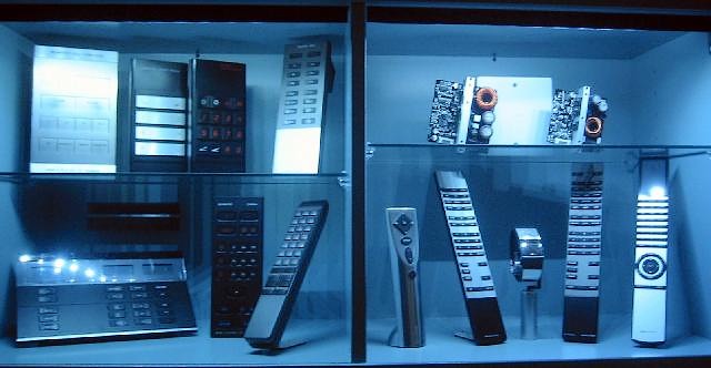

Her billede af de gamle modeller. Indsat af  BeoFan i 2007.
Herunder et lille udvalg af nogle af de  spændende B&O fjernbetjeninger, som jeg har fået samlet samlet gennem tiden.
Den som jeg er mest imponeret og glad for at have i samlingen er BeoMaster 6000 Commander eller som den hed på det tidspunkt "distance commander" (øverst tv) og så (naturligvis) den lille Beo1 som er meget svær og tidskrævende at fremstille.(nr. 4 nederst th)
Læs også min artikel om Beo1 fremstillingen i den anden B&O tråd "Er du til B&O, men ikke vil bindes 100%"  som findes her.
http://www.hifi4all.dk/forum/forum_posts.asp?TID=20679&T PN=50
Den første fjernbetjening med et display, var af Beolink 1000 typen og blev kaldt AV terminal og er en anelse længere end en Beolink 1000. Den er monteret med et mini display, som kun viser bogstaverne A eller V alt efter hvilken kilde man hører på.
Den har jeg også været heldig at få fat i, og den må virkelig siges at høre til sjældenhederne. (nr. 2 nederst th. )
Det jeg benytter mest er armbåndsuret BeoWatch,  med indbygget fjernbetjening dog kun ved særlige lejligheder...
Øverste th.  er der udstillet et par 500A og 25OA ICEpower forstærker moduler, som jeg for nylig er kommet i besiddelse af.

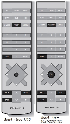

       Beo4 Typer Nr.: 1624, 1625, 2067, 6.014
       Beo4 Reservedelsnummer: 1162411 (EU)
       Beo4 Vægbeslag (type 2067) reservedelsnummer: 1.206.766
Her de tre tema varianter af Beo4

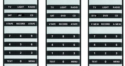

Nr. 1 ) Mark I versionerne blev indført i 1994 med central "AV" taste.
Nr. 2) Mark II versionerne blev indført i 1999 med central "DVD" taste.
Nr. 3) Mark III versionerne blev indført i 2006 med central "DTV" taste.
Så to speciel versioner HOTEL og Cinema.
Beo4 farver: Sort-Hvid-Gold.

For at afgøre, hvilken version af Beo4 du har, prøv at trykke GO og MENU på samme tid,
og derefter LIST for at 'rulle' gennem information. Det vil vise dig,  at i en ældre SAT-version
kan stå, EE: 3.2 / SW3. I en nyere DTV-version kan stå, EE: 6.1 / SW 5.00.
Beo4 Mk I-II-III.
Nu syntes jeg det kunne være spændende at få svar på hvorfor Feks. en Beo4 Mk III kan have
forskellige EE nr. og hvad dækker det over. Software versionen ser jo ud til at være den samme.
Hvor mange forskellige software versionen findes der

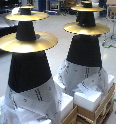

BeoLab 5 in gold version.
http://www.bang-olufsen.dk/sound/loudspeakers/beolab-5
_____________________________________
En del af mit setup men desvære ikke i guld.
http://www.bang-olufsen.dk/sound/loudspeakers/beolab-7-4

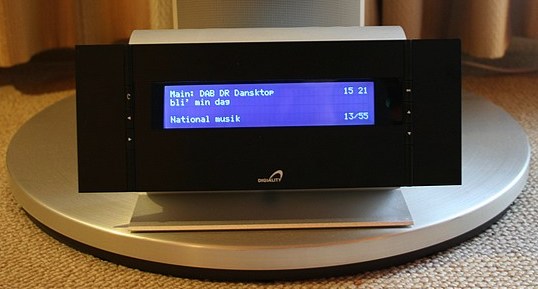

Her er din DAB modtager som kan styres via Beo4/5 samt BeoLink 1000
Se mere her
Morten
Mit B&O HD Cinema set-up
Sendt: 13 December 2009 kl. 19:01 | IP-adresse registreret
Tak for det MoTiNi
Meeeen køn er den ikke og skal tilsluttes en A.AUX indgangen, altså analog lydsignal.
Min Digiality Accoustic DAB tuner, fra det Danske firma Kjaerulff 1 har Coaxial digital output.
Denne S/pdif udgang benytter jeg, og lyden er rigtig god.
Digiality Accoustic DAB tuner vil også med digital output kunne fjernbetjenes med Beo4.

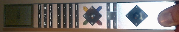

Ja MoTiNi, se side 14 indlæg 02 Marts 2008.
Skille Beo4 ad og monterer det lille prinkort fra OneRemote på den tomme
plads nederst i Beo4, så kan Digiality Accoustic DAB tuneren fjernbetjenes.
Der kan også købes et kit der monteres i Beo4 fjernbetjeningen her.
Altså ikke noget med Beo5.
