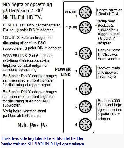

meltofte skrev:
Jeg har et problem med at forbinde mit Beovision 7-40 Mk. 5 til mine fronthøjtalere.
Jeg har forsøgt at lave et kabel, som det Peter Pan bruger mellem sit 7-40 og en effektforstærker.
Så går jeg ind i menuen og prøver at vælge højttalertype. Som udgangspunkt er der kun valgt højttaler
til Centre 1. Jeg prøver så at tilføje mine fronthøjttalere, men jeg kan ikke få det til at fungere.
Er der nogle, der kan hjælpe?
Hej meltofte
Hvis du ikke kan få lov at aktiverer eks. et ICEpower modul  i
højttaleropsætningen, må du starte med en rigtig  aktiv BeoLab
højttaler. Så bytter du bare stik bagefter.
Måske også min opsætnings oversigt hjælpe dig på vej.

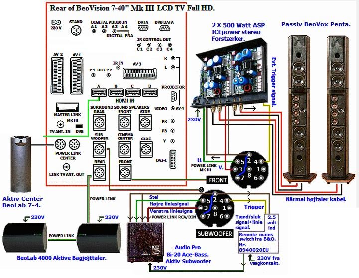

meltofte skrev:
Hej Peter
Det er passive højttalere, som jeg har sluttet til en stereoforstærker. Stereoforstærkeren har en
"main direct"-indgang (altså uden om forstærkerens volumenkontrol), og det er den, jeg vil forbinde tv'et til.
Jeg har taget udgangspunkt i din tegning (den store), men så vidt jeg kan se, har du tilsluttet din effektforstærker -
altså både højre og venstre front-kanal - fra én Power Link udgang. Men på den lille tegning ser det ud som om,
du tager højre og venstre front-kanal fra hver sin Power Link-udgang. Så jeg er i tvivl om, hvad der er den rigtige
måde at gøre det på.
meltofte

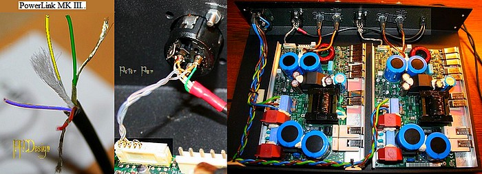

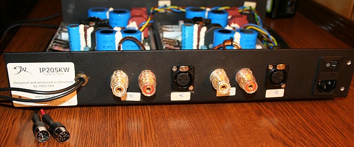

Det blev resultatet efter at jeg connectede et 8 polet PowerLink Mk II kabel på henholdsvis højre og venster kanal
XLR stik i ICEpower stereo forstærkeren, som ses her:
Det spiller ingen rolle om du bruger én eller to af udgangene. Så længe der er tale om samme signal
(eks. fronthøjttalere, baghøjttalere mv.) så kan du både bruge en Y-splitter eller benytte to udgange fra anlægget.
Højttaleren har en fysisk omskifter, der angiver om den står til højre eller venstre og PowerLink-forbindelsen fører
begge signaler med sig rundt. I visse tilfælde er det dog fordelagtigt rent kabelmæssigt, at bruge enten den ene eller
den anden type forbindelse. Det afhænger af hvor dine højttalere er placeret ift. anlægget.
PL adapter (stereo): På billede 1 ses en blå lus mellem pin 2 og 7. Dette for at skabe full stel.
Du kan føre blå ledning fra pin 7 med ud til stel sammen med pin 2 stel i dine to Phono stik.
Man kan også vælge at lodder en "lus" mellem pin 7 og pin 2.
