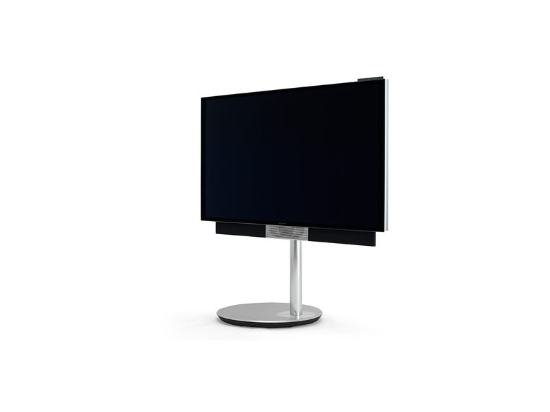

Sendt: 11 Februar 2007 kl. 13:05 | IP-adresse registreret
Se BeoVision 7-40" på Bang & Olufsens facebook.
   Tryk.

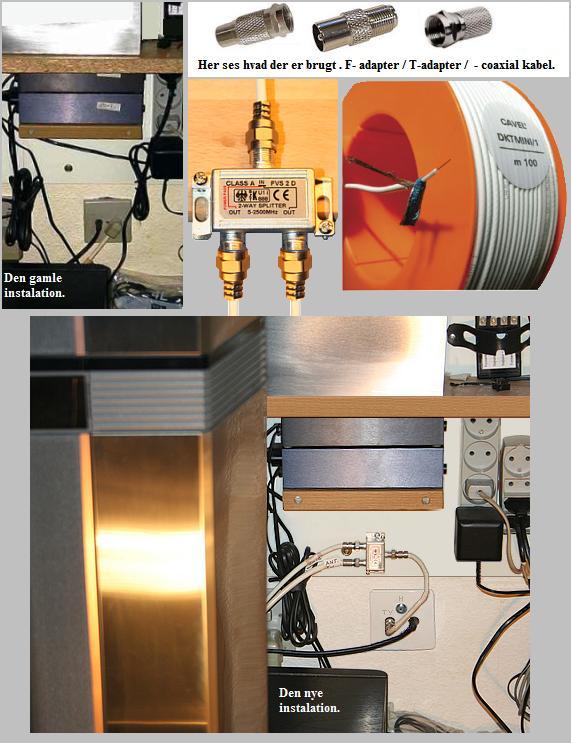

Sendt: 18 Februar 2007 kl. 15:16 | IP-adresse registreret
Opdateret div. til modtagelse af antenne signaler.
For et par mdr. siden skiftede TDC alle vores gamle antenne kabler ud i ejendommen hvor jeg bor,
fordi vi skulle have Internet adgang via hybridnettet, ( hi-speed ). Mit billede er blevet lidt dårligere,
så jeg må forsøge at gøre noget i min lejlighed.
De nye kabler der er blev lagt ind, er et tyndt coaxialkabel med navnet, Caval DKT Mini 1 -hvid, 3.7mm. : =Antennekabel">Tryk her og tryk Antennekabler i venstre side.
Da jeg købte Selector HD 81 fra TDC i sin tid, besluttede jeg at trække 2 coaxialkabler, et til BeoVision
7-40" og et til Selector HD 81.
For at eliminere indtrængning af elektriske støj ( HF ) har jeg udskiftet antenne kablerne i min lejlighed, til
det samme kabler som TDC har brugt, og alle stik er udskiftet til F-connector. En F-connector bruges til
at skabe den bedst mulige forbindelse mellem kabl og stik / fordeler, og er i høj kvalitet.
Tekniske data på Antennekabel : Impedans: 75 ohm / Dæmpning (dB / 100 m): 50 MHz 10,9 / 200 MHz
22,1 / 300 MHz 26,0 /  500 MHz 31,9 /  800 MHz 42,4 / 2050 MHz 80,5. Skærm: Cu fortinnet / alufolie.
Udvendig diameter: 3,6 mm. Kappe: PVC. Kablet anvendes typisk inden for antenne anlæg til Radio / TV,
hvor det er blevet meget populært grundet de gode data og den lille ydre diameter.
Man sætter sin F- stik på de 3 kabler der skal bruges. Et fra stikdåsen i væggen til  antennefordeleren.
Her fra to kabler, et til TV og et til Selector.
Du kan finde  F-Connectorer Her:  http://www.av-cables.dk/f-connector-stik/
B&O har brugt resurser på at forbygge udefra kommende støj problemet. I deres 230Volt net stik
er indbygget netstøjfilter som standard, i form af ferritkerne spoler. Støjen kan jo både stråle ind via
antenne kabler og lysnet kabler. Det kan være støj (elektriske indpulser) fra lysstofrør, halogen trafoer,
køleskab, microbølgeovne, eller lynnedslag, osv.

Sendt: 18 Februar 2007 kl. 16:26 | IP-adresse registreret
Det der! det er bare perfekt!.
Fint at du viser den gamle (uhyggelige) installation, sat op mod den nye moderne.
 Jeg kommer i tanke om, at jeg vist nok har et par en gamle sammelmuffer og noget tilfældigt antennekable  liggende om under loftisoleringen, men det skal være slut nu!
 Ingen svage led mere, ud med det gamle skidt og ind med noget kvalitet
 Peter Pan sætter standarden!

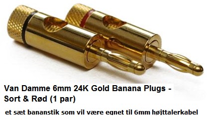

   Van Damme 24k forgyldt 6mm post bananstik, klik her.

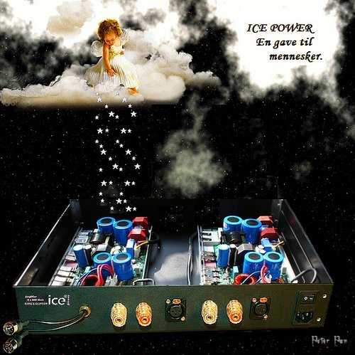

Sendt: 26 Maj 2007 kl. 18:35 | IP-adresse registreret
Nyt til mit setup, og A/B test.
Efterhånden er der vel ingen der er i tvivl om, at min konklusion af Class-D 500 Watt ASP ICEpower forstærker trin er, at de har en ultra detaljeret high-end lyd, som man kun oplever fra de mest ekstreme forstærkere på markedet. At lyden er super kontrolleret, super dynamisk og ultra-transperant samt super neutral.
Det er godt to år siden jeg købte min første stereo forstærker med 2 stk. 500 Watt ASP ICEpower trin fra Bang & Olufsen, og idag har jeg med posten modtaget endnu en stereo forstærker med samme indhold, fra Fra ONTech.
Det gav mig en mulighed for at foretage en A/B test, hvor jeg først lod venstre kanal blive hvor den normalt er tilsluttet, på mit tilspillede ICEpower trin, og højre kanal blev tilsluttet det ene af de to nye ICEpower trin. Først skal siges at jeg aldrig slukker for strømmen til mine forstærkere. Det vil sige at den ene af de nye forstærkere først blev tændt i dag.
Det kom ikke bag på mig at der var en forskel, for det var der bestemt. Hvor forstærkeren normalt spillede som jeg beskriver øverst, blev lyden mindre detaljeret, og langt mindre transperant, + at bredden i lydbilledet ikke var på plads hvor det plejer at være.
Fra tidligere ved jeg at der skal være strøm på forstærkerne i mindst 3 timer, før de lyder bedst, og så bliver de fra nye af, bedre i løbet af de første to måneder, hvis de bruges flittigt. Lyden blev naturligvis ikke bedre da jeg tilsluttet begge højttalerne til den nye forstærker. Nu ved jeg det kommer med tiden. så det er ok.
Endnu har jeg ikke besluttet om den nye ICEpower forstærker skal trække det ene sæt BeoVox Penta højttaler som bag højttaler. Med vores placering af vores stole lige nu, bliver der ikke afstand nok. Som det kan ses på denne tråd, klares denne opgave nu af et sæt aktive BeoLab 4000, som er monteret over sweetspot. En anden mulighed er at have ICEpower forstærkeren som reserve, da jeg ellers ikke har lyd i fronthøjttalerne hvis der sker noget med den ælste forstærker.
Hvad koster 2 X 500 Watt ASP ICEpower moduler i standby.
Jeg har konstateret at ASP ICEpower moduler giver den bedste lyd her og nu, når de aldrig bliver slukket.
Hvad koster det så at have 2 x 500 Watt stående tændt ??
Her min beregning:
Et 500 Watt ASP ICEpower modul forbruger 3 W når der ikke spilles på det. 2 x 500 Watt bruger 6 W.
Regnestykket bliver så 365 dage gange 24 timer = 8760 timer gange 6 W. I min kommune betaler vi
1.92 Kr. for 1 kwh x 52.560 kwh = 100.92 Kr. pr. år.
Så mener jeg godt man kan forsvare at lade stereoforstærkeren stå med konstant strøm på.
OK så løber der jo lidt ekstra på, hver gang der bliver spillet musik, men billigt syntes jeg det er.
Her en oversigt over hvem der bygger, eller har bygget class-D forstærkere.
Sendt: 27 Maj 2007 kl. 14:02 | IP-adresse registreret
Her ses WBT højttaler terminalerne og SME RCA  terminalerne til liniesignalerne
som er monteret på min nye ICEpower forstærker.

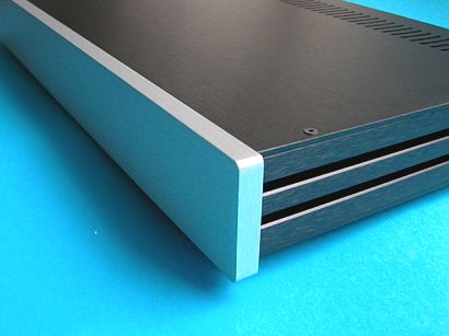

Sendt: 28 Maj 2007 kl. 21:13 | IP-adresse registreret
Hos firmaet Contenitori Hi Fi 2000 i Italien bygger de det kabinet
der er brugt til min ICEpower forstærker nr. 2.
Kabinet kan købes i mange størrelser, og med mange forskellige frontplader.
I Modu shop kan kabinetterne købes.

Højttaler kabler: 2 X 3 M. 6 mm² kobber kabel, med cilikone behandlet ledere.
Nad C 162 Pre-amp forforstærker. Cayin 257 CD afspiller. Stereoforstærker,
2 X 500Watt APS ICEpower forstærker (Ny). BeoGram TX.
