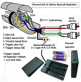

BeoLab 4000 Mk 1 har jeg i sin tid benyttet som PC højttaler med et 3,5 Jack stik > 5 pind DIN stik,
De to BL 4000 blev sat i LINE IN. Men det er ikke en god idé da højttaler relæerne klikkede meget
i ON/ OFF, alt efter den tilførte lydstyrke. Mit råd - gå ind på det link millemis har lagt ind, og læs om
rigtig PowerLink tilslutning, med trigger signal. Du finder flere løsninger til at sende de max 5 Volt der
skal til for at trigge højttaler relæerne. Er det BL 4000 Mk 2 har den ICEpower moduler, som giver
den bedste lyd, ved at få ekstrem stel via pin 7. Men det kan du læse om på tråden.

Beocenter 2300 har PowerLink tilslutninger, så her benyttes PL Mk II eller Mk III kabel til aktive BeoLab højttaler.
Så hvad du mener med "at det var noget bøvl at lave trigger signal" må du uddybe. Der sendes jo pr. automatik
et trigger signal fra pin 4 + mellem Beocenter 2300 og aktive BeoLab højttaler.
Benytter du der i mod en non b&o afspiller til aktive BeoLab højttaler må du vælge, enten at sætte et sæt aktive
aktive BeoLab højttaler i LINE IN (styret af det fremførte lydsignal ) eller i PowerLink IN ( triggersignal sent fra
f.eks BC 2300) eller f.eks  - Gør-det-selv -

Jeg brugte mine Beolab 2500 uden beocenter, så jeg lavede netop et triggersignal, som kunne aktivere højttalerne vha en usb-lader. Dette håber jeg på at slippe for med Beolab 4000, da de har Line In.
