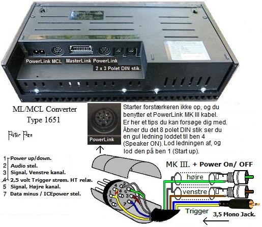

Et spørgsmål. Har en MCL som ikke vil tænde. Den reagere på ir øjet hvis man vil skifte option og fx holder OFF nede så blinker dioden.
Er det et kendt problem eller er de til skrot
Sendt: 24 Juli 2017 kl. 18:18 | IP-adresse registreret
Henning P. Du er jo en mand af få ord.
Taler vi om Bang & Olufsen-B&O MCL2P Converter.  Eller og Type ?
Ofte er rådet at tigger strøm fra pin 4 skiftes til pin 1 op indgangen.

Sendt: 24 Juli 2017 kl. 19:06 | IP-adresse registreret
Ml/ MCL type 1651. Passiv      Det et en ven som har købt den og den skal bruges til en Essence   I option 0

@Henning P
Jeg forsøger med få ord:
Der skal bruges fuldt belagte PL-kabler for at 2P'eren* tænder op!!!
PowerLink RJ45 -> DIN Part no: 6271225 eller 6271226 - alt efter længden.
Det er også muligt at bruge en kort RJ45 -> DIN/hun adapter og et DIN -> DIN PL til resten - men de skal som sagt være fuldt belagte.
Spørg din forhandler - han har sikkert sådan noget på lager (det har min i hvert fald).
*Jeg skriver 2P fordi den BL Passive (sådan som du stiller spørgsmålet) kun skal bruges som forstærker - der skal ikke bruges ir-øje.
Og derfor heller ikke nogen option!
P.S. Hvis du selv vil sysle med at lave kabel, må du se om Peter Pan kan henvise til et af de steder, hvor han har beskrevet det.
Sendt: 24 Juli 2017 kl. 21:17 | IP-adresse registreret
@ Henning P. OK
Når man skal vælge PowerLink Mk II, er det fordi PL ON = > 2,5 V, OFF = < 0,5 V.
fra pin 1, skal bruge for at kunne trigge ML/ MCL type 1651. Passiv. Via PL IN.

Takker for gode råd. Men den vil ikke starte op. Han tager den retur til sælger
