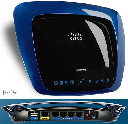

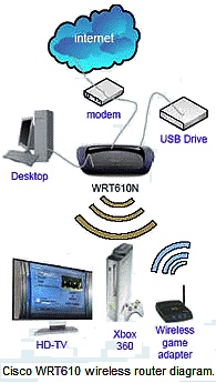

Router til Link netværk. Cisco Linksys WRT610 router.
millemis skrev:
Det med det trådløse har jeg blot nævnt, fordi der er en hurtig udvikling i gang på det område.
Det vil jo nok også sagtens kunne kombineres - se blot B&O's egen Beosound 5 NY.  ???
Kunne du måske sige noget til temaet: kompatibilitet med nuværende masterlink - hvornår vil
en "konverter" se dagens lys? Det er da i al fald vigtigt, når de første videoprodukter kommer
på markedet, med mindre de skal forstås som "stand-alone produkter".
Hilsen Millemissen
Beobrian skrev:
Vi anbefaler vores kunder at investere i en Cisco WRT610 eller E3000 Router som vi installerer som et subnet,
på kundens eksisterende netværk. Så kan alle AV produkter køre sammen på denne router upåvirket af den trafik
der er på kundens egen router.
Vores nye produkter vil kunne køre trådløst på 5 GH båndet op imod Cisco routeren, som bliver nerven i et
Network Link netværk.
http://www.computer-network.net/linksys-wireless-router
Manual her.
Læs mere her: http://tinyurl.com/4k7arrt
Billeder af elektronikken:  http://infodepot.wikia.com/wiki/Linksys_WRT610N_v1.0

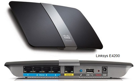

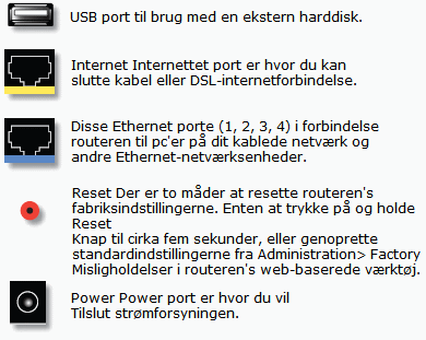

Opdatering
Linksys - E4200 Wireless-N Router. Pris 960 Kr.
Set hos Merlin. Tlf. 70210000. (kun på nettet)
http://www.merlin.dk/product.aspx?uid=419006&prodid=4070 04
http://www.happii.dk/product.aspx?uid=302738&prodid=4070 04
Generelt
Enhedstype Trådløs router - 4-port switch (integreret)
Pakningstype Desktop
Forbindelsesteknologi Trådløs, kabling
Dataforbindelsesprotokol Ethernet, Fast Ethernet, Gigabit Ethernet, IEEE 802.11b, IEEE 802.11a,
IEEE 802.11g, IEEE 802.11n
Frekvensbånd 2.4 GHz, 5 GHz
Netværks/overføselsprotokol PPTP, L2TP, IPSec, PPPoE
Routingprotokol RIP, statisk IP routing
Protokol til fjernadministration HTTP, HTTPS
Krypterings algoritme 128-bit WEP, 64-bit WEP, WPA, WPA2, WPA-Enterprise, WPA2-Enterprise
Autentificeringsmetode RADIUS
Egenskaber Firewallbeskyttelse, 128-bit kryptering, DMZ-port, NAT-understøtning, Stateful Packet Inspection (SPI), MAC-adresse-filtrering, VPN passthrough, forældrekontrol, firmware kan opgraderes, MIMO-teknologi, understøttelse af Wi-Fi-multimedie (WMM), Quality of Service (QoS), Wi-Fi Protected Setup (WPS), DHCP server, port fremsendelse, UPnP Media Server
Overensstemmelsesstandarder IEEE 802.3, IEEE 802.3u, IEEE 802.3ab, IEEE 802.11b, IEEE 802.11a, IEEE 802.11g, Wi-Fi CERTIFIED, IEEE 802.11n, UPnP
Linjeegenskaber
Liniekodningsformat CCK, 64 QAM, BPSK, QPSK, 16 QAM, OFDM
Ekspansion / Konnektivitet
Interface LAN : 4 x 10Base-T/100Base-TX/1000Base-T - RJ-45
Hi-Speed USB : 1 x 4-PIN USB type A
WAN : 1 x 10Base-T/100Base-TX/1000Base-T - RJ-45
Antenne
Antenne Indbygget internt
Antal antenner 6
Effekt
Strømenhed Strømforsyningsadapter - ekstern
Diverse
Bredde 22.5 cm
Dybde 16 cm
Højde 2.5 cm
Vægt 355 g
Medfølgende ledninger 1 x netværkskabel
Overensstemmelsesstandarder CE, IC, FCC
Medfølgende programmer / Systemkrav
Med software Drivers & Utilities
OS nødvendig Microsoft Windows 7, Apple MacOS X 10.6, Apple MacOS X 10.5,
Microsoft Windows XP SP3, Microsoft Windows Vista SP1 eller nyere
 Miljømæssige parametre
Min. driftstemperatur 0 °C
Maks. driftstemperatur 40 °C
Fugtighedsgrad ved brug 10 - 80%
