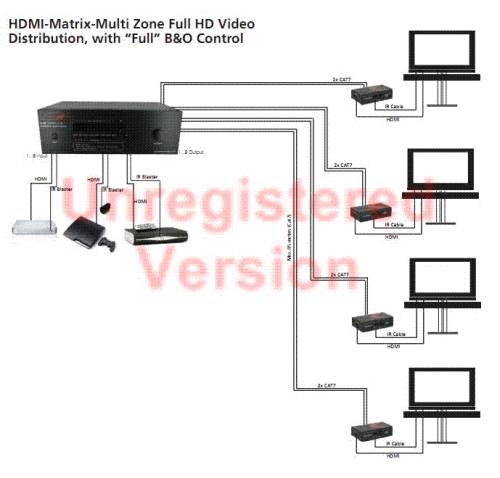

Der er også den forkromede løsning, med en HDMI Matrix Switch, hvor du placerer alle dine
kilder et sted i huset, og så distribuerer det rundt i huset via CAT7 til de enkelte TV, og direkte
til et enkelt HDMI i TV'et.

4 x 4 HDMI MATRIX SWITCH, den forkromede løsning.
En HDMI matrix switch kan sende de samme eller forskellige HDMI signaler rundt i hele ens hus, hvis man har placeret
alle HDMI enheder centralt og har trukket de fornødne HDMI kabler rundt til husets værelser. Dvs. med et tryk er HTPC
på alle husets fjernsyn, eller med et tryk på Xbox i stuen, samtidigt med Blurayafspilleren vises på børneværelsets fjernsyn,
og HTPC'en vises i soverærelset. Der er 256 kombinationsmuligheder og dette giver en stor fleksibilitet. Det giver også lidt
udfordringer med betjeningen. En HDMI 4x4 Matrix switcher bør indgå i overvejelserne hvis man skal til at bygge nyt, eller
modernisere sit hjem. Matrixswitchere fåes i mange udformninger og til mange forskellige priser. Når man køber en skal man
sørge for at den man køber understøtter følgende: •HDMI 1.3 •HDCP •True Matrix• CAT7 output.
Så skal du stort set bare købe et patch panel, feks. Network Link og nogle hundrede meter CAT7 kabler og så trække
disse kabler fra dit patch panel ud til dine fjernsyn.
4x4 HDMI Matrix Switcher.     pdf. Manual.

Den forkromede løsning, som du omtaler (HDMI Matrix Switch), er jeg stødt på i forbindelse med mit nye 8-40 tv. Jeg spurgte forhandleren, hvad det skulle betyde? Han måtte først ringe til Struer!!! Indtil dags dato har jeg dog kun fået en "halvhjertet" forklaring på dette. I hvert fald skal det først betales fpor at frigive softwaren i tv'et. Og en Matrix-løsning er vist nok temmelig dyr.
Alt efter hvor stor en Matrix du skal have koster den nogle penge. Det kan virke som en voldsom pris, men man skal også kigge på hvad den kan. Dels er der 100% Hand-shake imellem Atlona Matrix og de små receivere, det vil sige ingen blinken, manglende lyd eller billede ved kildeskift. Og skiftene sker uden at påvirke de andre TV. Flere kilder på samme tid. Det vil sige måske 4 Full-HD streams på samme tid, eller indtil videre helt op til 32 streams på samme tid Og det er rigtigt at vi har udviklet en software så du kan nøjes med en fjernbetjening (Beo5/6) til at styre alle kilder og selvfølgelig også skiftene i Matrix Switchen. Så når du trykker Apple-TV, så skifter Matrix'en automatisk til den indgang hvor Apple-TV sidder på, og billedet er skaleret korrekt ud til det enkelte TV. Herunder kan i se hvordan det sættes sammen.
Kunne du skrive lidt mere herom. Det lyder umiddelbart til at være en fremadrettet løsning. Og hvordan passer den ind i det kommende "Network Link"?
Den passer perfekt ind, fordi kablingen imellem Matrix og receiverne anbefaler vi skal være CAT7. Så det er helt i tråd med Network Link

Sendt: 01 April 2011 kl. 13:06 | IP-adresse registreret
Beobrian
Hvad er det vi ser på din tegning udover BeoVision 7,
Det liner noget Crestron DVPHD-PRO high-definition digital video processor.
beobrian
B&O
Indlæg: 416
Sendt: 01 April 2011 kl. 13:57 | IP-adresse registreret
Beobrian
Hejsa,
Det er Atlona HDMI Matrix Switch, det er den store boks til venstre, de små bokse ved BV7 TV'ene er Receiver-enhederne til Atlona. Og så ude til venstre er bare vist nogle eksempler på 3. parts produkter som bliver styret igennem Atlona og signalvejen også løber den vej igennem.
