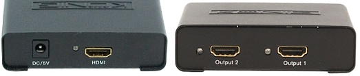

HDMI 1.3 aktiv forstærker/splitter 1 til 2. Pris 369 Kr.
Produktbeskrivelse.
Aktiv højkvalitets kompakt HDMI forstærker/Splitter - Boksen kan uden tab dele signalet fra f.eks en DVD afspiller
op til to skærme, så det samme billede vil blive vist på begge skærme - Der er udover forstærker også indbygget
equalizer funktion i splitteren.
Splitteren understøtter de seneste HDMI 1.3b specifikationer og HD opløsninger op til 1080p. Switchen er 12-Bit
deep color kapatibel og understøtter HD digital lyd som Dolby Digital 7.1, DTS, True HD, DTS-HD, PCM.
Link.

Hej Valkær, og velkommen.
HDCP er = kopisikring på HDMI. Det er ikke opfundet af B&O, men af film industrien,
og skal sikre at HDMI signaler kun kan sendes til produkter der kan modtage HDMI
signaler, men ikke videre sende signalerne. Du kan altså sende til et TV med HDMI IN,
og det er det. Ellers må man tage til takke med et analog signal, og det kan du videre føre
via Scartstikket som du jo er blevet oplyst om.
Se evt. indlæg af 08 April 2011 på denne side. HDMI forstærker/splitter giver nogle
muligheder som du måske kan bruge. Tillykke med dit nye TV.

Valkær skrev:
takker for svar. det hjælper mig dog ikke ret meget da muren er lukket.
Hej Valkær,
har du eventuelt et rør i den nu "lukkede mur", hvor der kunne være plads til et tyndt kabel?
Man kan få scartkabler til at skrue.
Se her: http://shop.oneremote.dk/catalog/index.php?cPath=42_43&o sCsid=l6a7pdm1dcdmidva0qug5ckr54
Eller... hvis du har mod på selv at lodde, kan Peter sikkert lave en tegning, som viser hvordan/hvilke ledere, der er nødvendige.
Hilsen Millemissen
N.B. HUSK - B&O har ikke opfundet kopisikringen i HDMI-standarten - det har filmindustrien!!

Valkær skrev:
MoTiNi skrev:
Valkær skrev:
så fik jeg langt om længe monteret vores nye BV10 og har nu fået følgende problem:
Vi får vores tv signal fra SydEnergi (fiber) og når jeg giver BV10 signal med scartkabel kan jeg også se og styre 'fiber
boxen' via vores mx4200. Men får den signal via hdmi, så mister jeg muligeheden for at bruge mx4200'eren = ingen
billed/lyd?
Det er fordi at HDMI signalet ikke kan vider sendes via MasterLink. Prøv at forbinde både scart og hdmi til
BV10eren
Som skrevet, så virker det med scart, men bare for sent. der er ikke trukket 3x scart kabler i væggen, hvilket i mine øjne
også ville være 'overkill', når nu der var trukket hdmi kabler. Selvfølgelig kun indtil jeg fandt ud af, at B&O alligevel ikke var
med på moden, når det drejer sig om link og hdmi
kan du ikke bruke en matrixe som" link tv" eller en swich fra atlona. da for du hdmi i alle rom. å kan styre den med beo
kontrollen.
