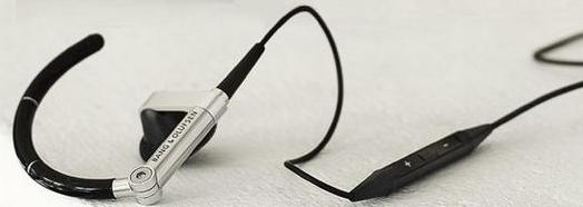

EarSet 3i fra Bang & Olufsen passer perfekt til Apple-fans
EarSet 3i er den nye version af Bang & Olufsens stereoheadset til iPhone, iPod eller iPad og en gave til den kompromisløse
kunde, når det gælder lydkvalitet og en håndfri mobilløsning. Kontrolknappen gør det nemt at navigere i musiksamlingen, og
med løft rør-knappen kan man både besvare, afslutte, afvise og parkere indgående opkald.
Det skriver B&O i en pressemeddelelse om det nye produkt.
EarSet 3i er udviklet specielt med den seneste generation af Apples medieenheder i tankerne. Funktionaliteten er udelukkende
baseret på Apple-produkter, og sammenlignet med EarSet 3 byder EarSet 3i på ekstra muligheder.
- Kontrolknappen gør det nemt at navigere i musiksamlingen på en iPhone, iPad eller iPod, og med løft rør-knappen kan man
både besvare, afslutte, afvise og parkere indgående opkald. Begge knapper er placeret på headsetkablet sammen med en
mikrofon, hvilket gør det nemt at betjene sin Apple-enhed, forklarer Product Manager Thomas Kieffer Pedersen.
               ShopBang&Olufsen.
B&O skal ud på nye hylder.       B&O jagter Apple-fans.
