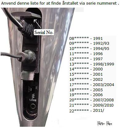

Jeg er blevet tilbudt nogle BeoLab 8000 Højtalere, men jeg aner ikke hvor gamle de er?
Så mit spørgsmål er: Hvordan kommer jeg ind til serie nummeret? Skal man skrue bunden af? eller hvordan....
Håber nogen kan give en grafisk forklaring, har intet kunne finde på google... :)

Hej VanEriksen, og velkommen til hifi4all.
Hver at vide om BeoLab 8000.
Opgraderinger af aktive BeoLab 8000/2 højttaler.
Fra januar 2003, var det muligt at købe en BeoLab 8000 med ny driverenhed som giver ekstra lavt
bas niveau. Selv om de ikke levere så meget bas som en BeoLab 11 sub-woofer.
Bas forstærkeren i de nyere BeoLab 8000 har en markant forbedring i forhold til deres forgængere.
I opgraderingen er involveret ny frekvens udligning, og forbedret ABL system. Disse forbedringer er
for det meste hørebart ved høje lydniveauer. Ændringerne er gennemført fra serie 16992475 og fremefter.
Starter serie nummeret med 17****** er du sikker på det er den nye version, som også sælges i år 1010.
Denne liste kan bruges til "alle" B&O produkter.
           Introduktion år 1992. Type EU 6801.
Opgraderingen: Januar 2003. Type nr. blev ikke ændret.
År 2010 Type nr. EU 6801.  Pris: 15.395 Kr pr. stk.
Sep. 2010 BeoLab 8000 type 6801 udgår.
Ny BeoLab 8002 med ICEpower moduler type nr. 6818.

VanEriksen
Bruger siden: 29 September 2010
Indlæg: 9
Sendt: 03 Juli 2011 kl. 09:32 | IP-adresse registreret
Tusind tak for det hurtige svar Pan :)
Ehm, på disse står der 3 linjer med tal
68**
1680***
2107****
Det er den sidste linje tal jeg skal gå efter, right?
Har du iøvrigt andre ting jeg være ekstra opmærksom på når jeg køber brugt?
// VanE
Til top Vis VanEriksen's Profil Søg efter andre indlæg skrevet af VanEriksen
Sendt: 03 Juli 2011 kl. 10:02 | IP-adresse registreret
Hej igen VanEriksen
Ja hvis der står Serial No. ud for 2107****  er årgangen 2008/ 2009.
Nærmere kan vi ikke komme det med ovenstående liste.
Se efter: Mørnet kantophæng på højttalerne og hullede eller blegede frontstof.
