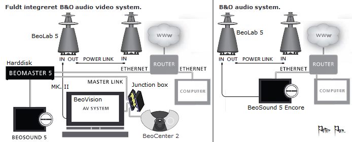

Det kunne være spændende at høre mere om, hvad beomaster egentlig kan, koblet op mod et tv som nu uden en BS 5.
Jeg har fået oplyst at, beo 6 som jeg bruger, kan vise covers m.m. uden at der er koblet en BS 5 på. Er det mon korrekt?
Jeg har tilsluttet en Sony bluray afspiller og ville gerne forsætte med at afspille cd, det kan jo som nødløsning gøres via den. Men det er jo lidt bøvlet linkmæssigt, så derfor overvejer jeg en BS 4.
Jeg bruger i dag pc kommando, for at tænde beomaster 5. Kan man mon bruge netmusik kommando via link?
B&O står jo får enkelthed, mon det passer her??
Kan nogen bidrage til at løfte sløret for, hvad B&O egentlig kan her.
En lidt skuffet Funch

Sendt: 08 September 2011 kl. 13:52 | IP-adresse registreret
Skuffende
Jeg havde klart forvendte at LINE IN på BeoSound 5/ Encore gav mulighed for problemfri tilslutning af analog tv lyd.
Da der for de fleste både er behov for at høre tv lyd og musik, nytter det ikke noget når der er 1/2 sekunds forsinkelse
på lyden, så billede og lyd ikke passer sammen. Det giver ingen mening når et sæt aktive BeoLab højttaler er tilsluttet
BeoSound 5/ Encore. En løsning er måske at ens tv har mulighed for delay - lipsync indstilling for lyd tilpasning, som
fx. findes på nogle Samsung fladskærms TV.

Hej Funch,
Selvfølgelig kan du bruge din Sony Bluray-player som cd-afspiller. Men om du i længden vil være tilfreds med dette, afhænger nok meget af, hvor tit du afspiller cd'er.
En BS 4 er et godt bud, men måske er den overflødig - du kan jo høre radio via din Master 5. Dab-programmer har man vel ikke brug for, når man har alverdens netradiostationer til sin rådighed.
Er din Sony sat op via puc, så den kan kontrolleres med Beo4/alternativt er din Beo6 konfigureret til at betjene den?
Jeg foreslog en BC2, fordi man dér på en enkel måde får både cd og dvd-afspilning (og selvfølgelig også radio). Hvis dit BV9 er et ældre/et MK1 med 720p-panel (??) har du jo ikke megen glæde af bluray alligevel. Her er der jo heller ingen problemer med at afspille fra link-rum!
Er det derimod et senere med full-hd-panel, og du hører du til dem, som lægger vægt på kvalitet både ved video- og audioafspilning, kunne du overveje at investere i en Oppo BDP-93. Til den er der skrevet puc-koder, så den kan betjenes med Beo4.
Beomaster 5 er i sagens natur et kompliceret produkt. Jeg synes dog, at B&O har løst opgaven med at skabe en enkel brugertilgang rimeligt godt.
Af dit spørgsmål "Kan man mon bruge netmusik kommando via link?", kan jeg fornemme, at du ikke har fået megen vejledning , da du købte BV9. Er det blevet "sat op"for dig , eller har du gjordt det selv? Din forhandler burde have gennemgået dine muligheder i din opsætning med dig. Har du købt det som nyt, eller måske som brugt???
At gennemgå, hvad Beomaster i forbindelse med BV9 kan, vil her på forummet føre for vidt. Dertil kræves oplysninger om f.eks. BV9's alder/version, om Beomaster 5 er opdateret, hvordan dit system (link) iøvrigt er sat op, hvordan din Beo6 er konfigureret, og om hvordan dit netværk er indrettet.
På B&O's hjemmeside ligger samtlige betjenings/opstillingsvejledninger, og der findes et udmærket FAQ (http://www.bang-olufsen.dk/faq), hvor man kan få svar på mange spørgsmål. Også på: www.beoworld.org kan der være hjælp at hente (her er også et dansksproget forum). Så der er lagt op til selvstudium, med mindre du beslutter dig for at hente professionel hjælp.
Og, ja, man kan bruge netmusik-kommando via link
Du spørger så også: "Jeg har fået oplyst at, beo 6 som jeg bruger, kan vise covers m.m. uden at der er koblet en BS 5 på. Er det mon korrekt?"
Beo6 er et nyt produkt, der adskiller sig fra forgængeren ved at være lavet til fremtidige produkter, som indgår i en Beonet-opstilling. Som den er nu, kan du ikke bruge den bidirektionalt (vise covere m.m.). Dertil skal den først opdateres, og dit netværk skal være trimmet til det.
Denne opdatering er - så vidt jeg ved - ikke på trapperne endnu. Jeg ved heller ikke, hvordan tidsplanen er. Måske kunne beobrian komme med lidt oplysninger herom  I al fald er den et godt valg. Jeg forventer mig meget af den i fremtiden, da den forener både trådløs netværksforbindelse (til visning af covere f.eks.) og infrarød betjening til aktivering af kilden.

Hej Millemissen og beobrian
Opsætning hos mig er en beovision 9 mark 4/5, altså full HD.
Flere rum linket op med forskellige produkter interface til styring af hjem via master link gateway.
Netværk er trimmet, så der kan kommunikeres trådløst. Der hvor kæden hopper lidt af (hvis det er rigtigt) er at beo 6 ikke kan kommunikerer direkte med beomaster 5 så der kan vises cover på den.
Det skal åbenbart ske via beosound 5, på trods af, at beovision 9 viser cover på skærm, oplysninger om musiknummer o.s.v. I princippet fungerer fjernsyn som beosound 5 uden MOTS og hvorfor ikke MOTS via fjernsyn?
Du har ganske ret, cd via bluray afspiller er lidt bøvlet! Der er skrevet PUC koder til den og jeg betjener via beo 6 på de basale funktioner. Opdatering til beo 6 skulle komme i næste måned, det er dog hørt før
Beomaster 5 modtager pt. en hel del opdateringer, så millemis, dit spørgsmål til beobrian er meget relevant og jeg glæder mig til at se svaret
Så BS 4 overvejes stadig lidt, men hvis der skal en BS 5 til for at vise cover på beo 6, så er det da øv og ikke enkelt.

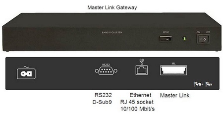

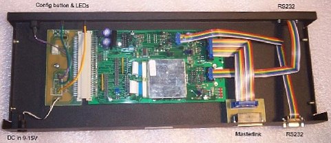

BeoSound Encore er det første "Network Link" produkt (næste generation = digitale link)
og dermed ikke i stand til at forbinde diregte til det analog MasterLink-System.
Encore får sansynligvis Ethernet - "MasterLink konverter modul" i nær fremtid.
Bang & Olufsens MasterLink Gateway.
Master Link Gateway oversætter simpelthen Bang & Olufsen MasterLink
kommandoer i LAN (Ethernet) eller RS 232/RS 485 kommandoer, som
home automation systemer kan forstå, og vice versa.
Konfigureren af Masterlink Gateway giver 2-vejs kommunikation mellem tredjepart
home automation systemer, og Bang & Olufsen produkter i et Network Link setup.
Download Masterlink gateway manual.
http://peecee.dk/upload/view/326109
http://ikatu.com/_media/en/rnd/masterlinkgatewaymanual.pdf
Video: http://www.bang-olufsen.dk/masterlink-gateway
Læs mere her:
http://www.hifi4all.dk/forum/forum_posts.asp?TID=46053&P N=1&TPN=95
MLGW 01(Masterlink gateway 01) er Ikatu's første produktdesign produceret for B&O.
Tryk her.
Her den endelige udgave, Pris 16.495 kr. Men sådan vil en kommende udgave
af "Ethernet - MasterLink konverter modul" nok ikke se ud.
Et rygte siger at prisen bliver ca. 5000 Kr.
