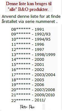

Via serienummeret burde du iøvrigt kunne finde ud af, hvor gammelt det er - måske har Peter en liste parat :-)

Det er en meget dårlig nyhed. For så har vi kun dette at forholde os til.
Hvis nogle af jer har købt nye B&O produkter i 2010 / 2011 vil jeg bede jer om at
skrive Serial nr. - mdr.- år. på produktet, her på tråd. Så jeg kan rette for evt. fejl.

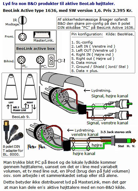

BeoLink Active / Passive
BeoLink Active boksen gør det muligt at hente og betjene lyd fra hovedrummet, til andre rum i hjem.
Kombiner BeoLink Active med aktive BeoLab højttalere, og et Link øjet tilsluttet BeoLink Active,
som så kan betjenes med hånden, eller med Beo4 fjernbetjening.
Nu kan du dele alle tilgængelige B&O MasterSystemer (audio), i et linksystem til andre rum i huset,
og demed opnå underholdning i hele hjemmet, styret med Beo 4 fjernbetjening.
Du vil også via PC IN, kunne hente lyd fra non-b&o produkter til aktive BeoLab højttalere.
http://www.bang-olufsen.dk/beolink-active
En BeoLink Passive boks, er en stereo-forstærker der trække passive (højttalere uden indbygget
forstærker). Højttaler som f.eks. B&O's passive versioner til indbygning (vandtæte) til terrassen,
til haven eller køkken- toilet- sauna. B&O tilbyder flere versioner af denne type højttaler.
Lige som BeoLink Active boksen, tillader BeoLink Passive boksen dig at hente lyd fra det
centrale placeret MasterSystem til BeoLink rum. Samt styring og valg af lyden via det medfølgende
tilsluttede Link øje, og en Beo4 fjernbetjeningen (følger ikke med).
http://www.bang-olufsen.dk/beovox1
Se tilslutnings muligheder med BeoLink Active.
Se også adapter tegning på indlæg den 16 Februar 2010 her.

Hej Peter,
jeg ville nu foretrække at sætte en Apple Airport Express (699 DKK) til PC-indgangen, og herefter på ægte apple-manér koble iPad'en og/eller husets øvrige apple-apparater trådløst (AirPlay) op til den.
Så kan man i ro og fred sidde med iPad'en og finde det man vil høre - og endda surfe på den, når musikken spiller.
Hvis man har gode højtalere på den aktive link, og vil gøre det optimalt, køber man en lille god DAC (f.eks. en Argon DAC til 999 DKK: http://www.hifiklubben.dk/produkter/stereo/da-konverter/argo n_dac1_da-konverter.htm), og sætter den til Apple Airport Express'ens digitale lydudgang.
Hilsen Æblemissen

Hej Peter
Sad lige og så din opsætning af pc til masterlink aktive.... ikke uintrassant.
Har en Dell som jeg tidligere har haft sat til beoport, men lyden var bare ad H... til, sikkert fordi lydkortet i sådan en er noget skrammel ..... nogen der har en ide om man kan få et eksternt lydkort eller sådan noget, så der kan komme ordentligt lyd ud af den
For kunne godt tænke mig at sætte den til min basterlink aktive, som er monteret lige ved siden af min docking station
Til top Vis MicDK's Profil Søg efter andre indlæg skrevet af MicDK
Sendt: 13 November 2011 kl. 19:08 | IP-adresse registreret
Hej MicDK,
jeg hedder nu ikke Peter, men prøver alligevel at svare på dit spørgsmål.
Hvis du følger linket ovenfor til den lille Argon DAC, vil du se at den også har en usb-indgang.
Det vil sige, at den virker som et eksternt lydkort. Bedre kan det ikke gøres, hvis du da ikke lige vil ofre noget mere på sagen.
Prøv også at se på en Nuforce uDAC-2, hvis du kun vil sætte din computer til.
http://www.nuforce.com/hp/products/iconudac/index.php
Den koster 887,50 DKK f.eks. her: http://www.studiosound.dk/shop/udac2-sortsoelv-p-78.html?osC sid=4e34cfa40398592158a6bf885f02f605 )
Jeg bruger selv sådan en - den er fortrinlig. Og så har du en rigtig god hovedtelefonudgang oven i købet.
Hilsen Millemissen
